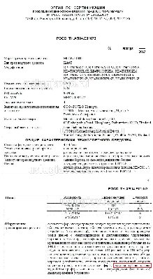

Здравствуйте,
является ли установка подобных конструкций внесением изменений в конструкцию автомобиля?
Изображение Изображение
Где граница и каковы критерии отличий груза и изменения конструкции?
Допустима ли эксплуатация подобной конструкции со снятым бортом грузового отсека пикапа?
Заранее спасибо за консультацию.

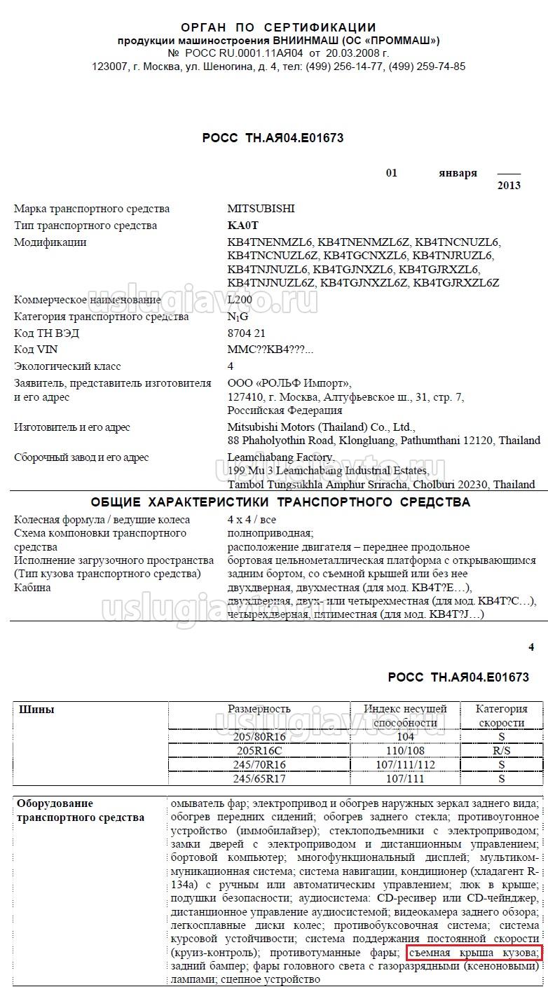

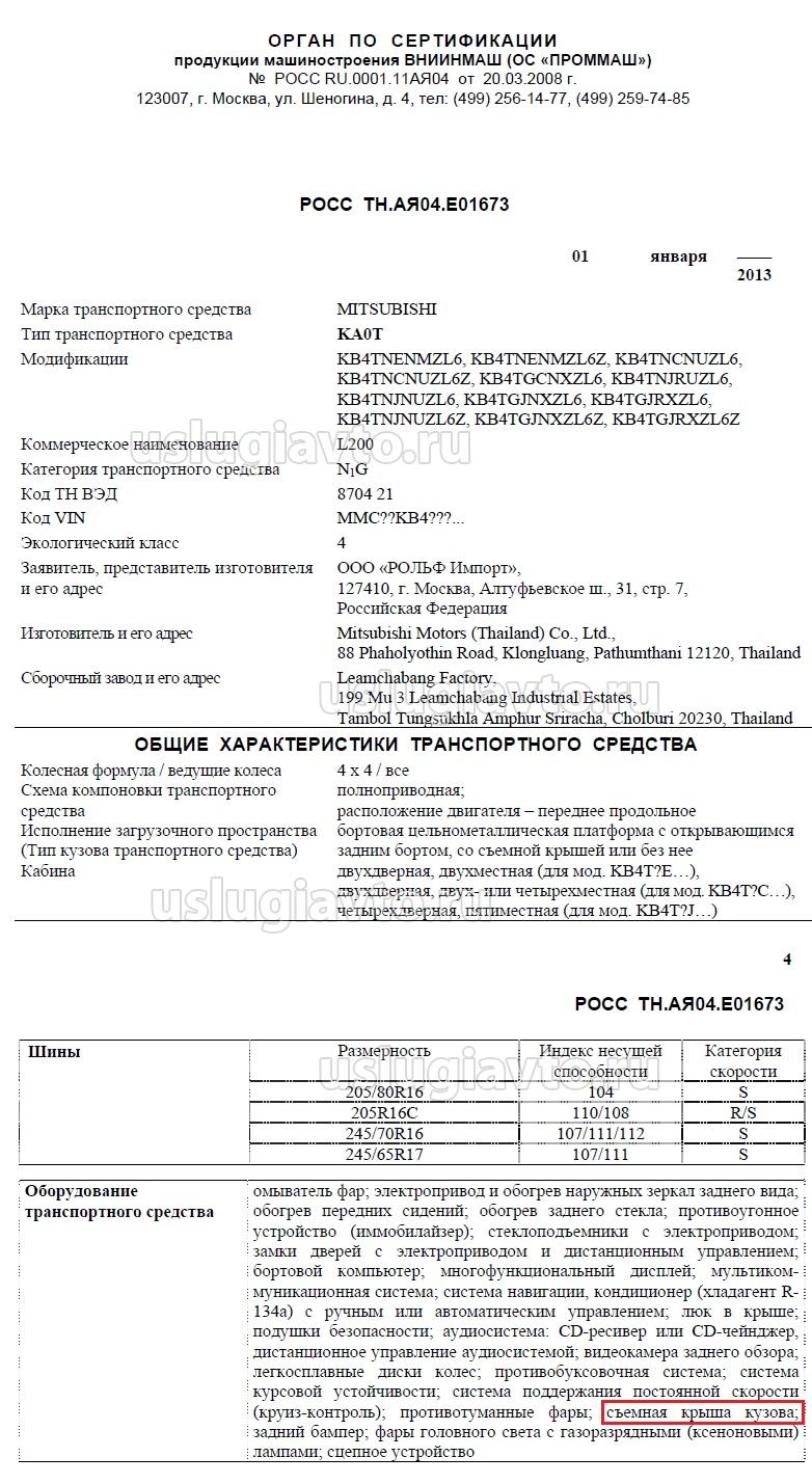

Все оборудование, прописанное в Одобрении типа ТС (ОТТС) можно использовать без ограничений.
пример: Mitsubishi L200 (см.вложение)
