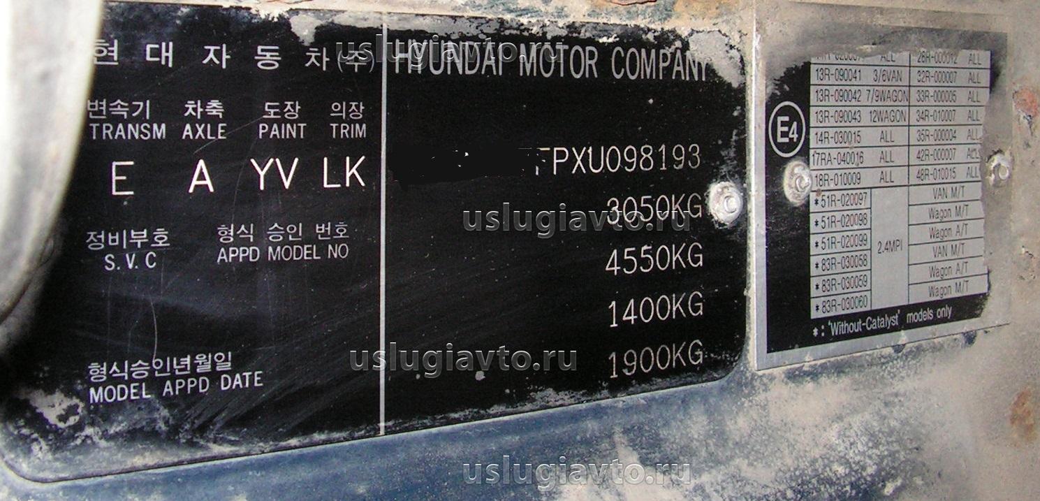

Кстати , табличка на моей машине вообще волшебная!
.jpg

pavel igorevich писал(а):Кстати , табличка на моей машине вообще волшебная!
Получается что в документах у вас: Разрешенная Максимальная Масса - 3050 кг; Масса без нагрузки - 1850 кг
