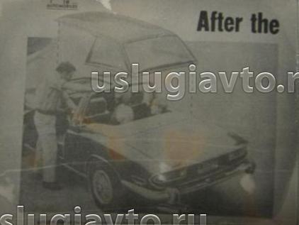

Сообщение Автосам59 » 11 сен 2014, 01:26
Вот интересная конструкция! Съемная часть кабины: крыша с задним стеклом и окнами боковин. Облегченная конструкция из стеклопластика с рамками из тонкостенных труб. Крепится болтами к мощному каркасу из труб, включенному в конструкцию кузова. Уже говорилось о том, что каркас должен быть настолько мощным, чтобы выдерживал вес а/м при опрокидывании на крышу. Думаю профиль можно подобрать помощнее: есть 40х80 стенка 2, 60х40 стенка 3 и др...
Допустимо ли сделать это на стандартном авто (переоборудование)?!
Если не ошибаюсь, это английский Триумф-Стэг

Да, поперечная дуга продолжается за спинками передних - в виде средней стойки - до порогов, которые - профильные трубы (ориентировочно 60х40х2). Еще передняя дуга - каркас рамы лобового стекла - передняя стойка (предположительно 40х20х2). Эти 2 дуги можно соединить вверху трубами (40х20х2) проемов дверей (под крышей) и средним профилем (80х40х2) как на фото.

Далее - верхняя точка ремня на заднем ряде сидений должна быть примерно на уровне головы, - значит эту часть крыши уже не снять, - боковина д.б. неподвижна. При этом точки крепления ремней д.б. стандартными, т.е. использовать стандартные стойки, если не вдаваться в их сертификацию с испытаниями. Если бы были детские места, как на фото Триумф Стэг в начале темы, то возможно это крепление будет ниже и заднюю часть крыши, как на фото, можно снять. Но не известно где эти точки для детских мест.
