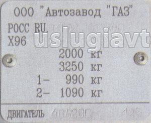

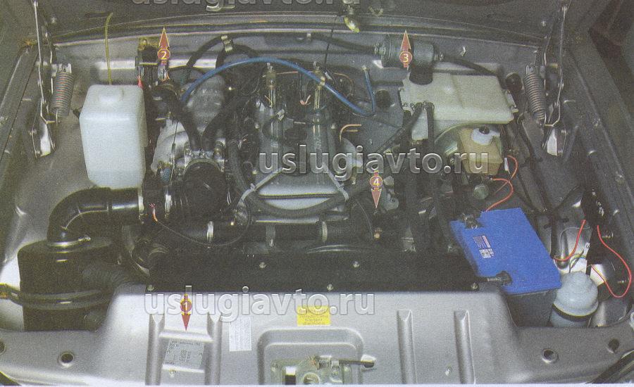

Сообщение Alexandr1982g » 23 сен 2014, 04:27
VladimirVS писал(а):нужно посмотреть фото.
Фотографии взял с интернета, ведь там тоже самое.
Место нахождение таблички под номером 1
Табличка на телевизоре

Сообщение VladimirVS » 23 сен 2014, 09:31
Рекомендуем также перенести на заклепках.
