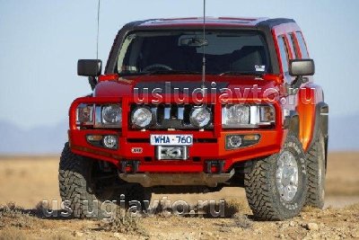

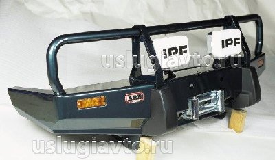

3) Допустимо при условии отсутствия травмоопасных выступов. Крайней точкой переднего габарита ТС должна быть неметалическая часть бампера, например резиновые клыки.
Конструкция переднего бампера отвечающего требованиям ТР ТС 018/2011
Конструкция требующая доработки:
Конструкция переднего бампера не отвечающая требованиям
