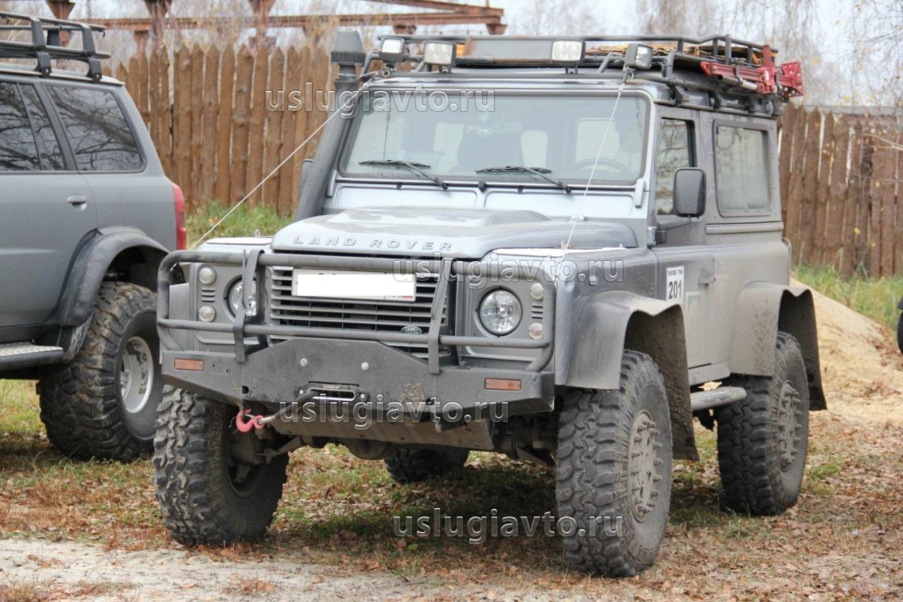

Подскажите пожалуйста - хочу узаконить изменение конструкции ТС.

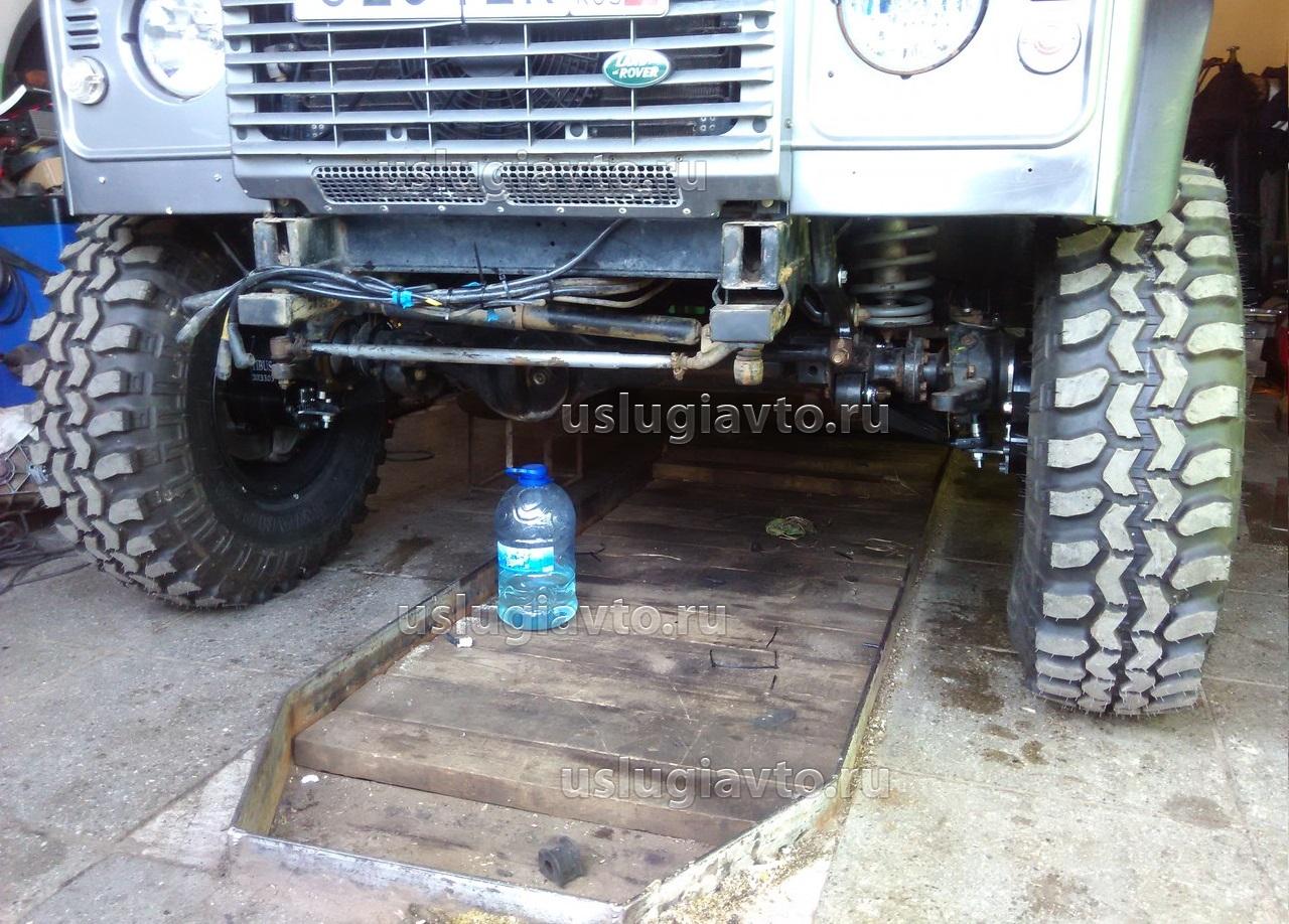

1. переделка мостов под портальные (вместо ступиц установлены бортовые редуктора немецкой фирмы Tibus; тормозная система штатная: изменились только тормозные диски, суппорта штатные - перекрутили со ступиц на редуктора не трогая их)
2. резина нештатного размера

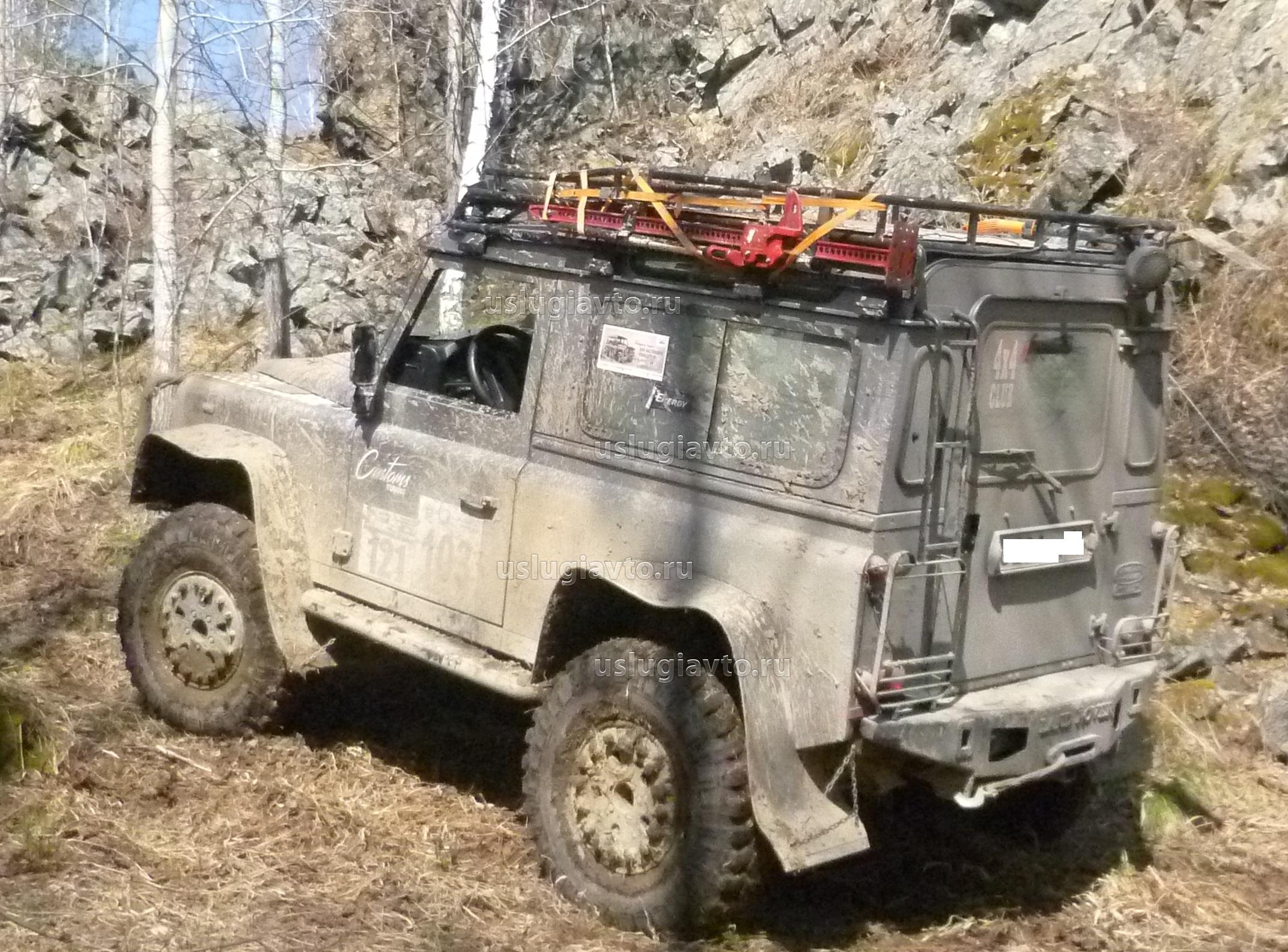

3. силовые бампера и лебедки перед+зад. Бампера заводского изготовления: перед ARB (Австралия), зад - KDT (Россия). Лебедки - ComeUp.
4. верхний экспедиционный багажник с доп. светом

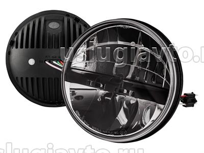

Плюс хочу изменить оптику - заменить ближний свет на диодную оптику. (Фары головные светодиодные TRUCKLITE USA )
И добавить диодные туманки в бампер.
Для того чтобы заменить фары там нужно устанавливать омыватель фар и автокорректор, или ручного штатного корректора хватит?

1.
Каким образом изменились тормозные диски?
Сертификат на оптику есть? Нужна фото маркировки фары. Если ничего этого нет, то узаконить такой свет можно только как рабочий, т.е. с использованием вне дорог общего пользования.

haereticus писал(а):Плюс хочу изменить оптику - заменить ближний свет на диодную оптику. (Фары головные светодиодные TRUCKLITE USA )
1) оптика должна быть сертифицирована согласно её типа
фары БС - на соответствие Правилам ЕЭК ООН № 112
ПТФ - на соответствие Правилам ЕЭК ООН № 19
ПРИЛОЖЕНИЕ № 9
к техническому регламенту Таможенного союза
«О безопасности колесных транспортных средств»
(ТР ТС 018/2011)
Требования в отношении отдельных изменений,
внесенных в конструкцию транспортного средства
Изменения в конструкции транспортного средства
9. Замена (установка) устройств освещения и световой сигнализации или внесение изменений в их конструкцию, включая изменение класса источников света в фарах
Технические требования, которые должны быть выполнены при внесении изменений в конструкцию транспортного средства
9.1. На устройства освещения и световой сигнализации, предназначенные для установки на транспортное средство, должно быть выдано сообщение об официальном утверждении по Правилам ЕЭК ООН, применяемым в отношении устройств освещения и световой сигнализации и источников света в них или заключение аккредитованной испытательной лаборатории о соответствии указанным Правилам ЕЭК ООН.
9.2. При необходимости замены предусмотренного конструкцией транспортного средства источника света на источник света того же класса с иными фотометрическими характеристиками либо иного класса, такая замена может быть проведена только совместно со световым модулем, соответствующим заменяемому источнику света, либо фары в сборе.
Не допускается установка нештатных световых модулей в случае, если освещающая поверхность рассеивателя в зоне прохождения пучка света нештатного светового модуля имеет оптические элементы, участвующие в формировании пучка света.
В случае изменения класса источника света необходимо заключение аккредитованной испытательной лаборатории о соответствии Правилам ЕЭК ООН, применяемым в отношении соответствующих типов фар и источников света, фотометрических параметров фары с замененными источниками света и световыми модулями.
9.3. В случае установки оптических элементов, предназначенных для коррекции светового пучка фар в целях приведения его в соответствие с требованиями настоящего технического регламента, подтверждение этого соответствия производится путем проверки фотометрических параметров фары согласно требованиям Правил ЕЭК ООН, применяемым в отношении данных фар.
9.4. При установке на транспортное средство не предусмотренных его конструкцией устройств освещения и световой сигнализации, а также изменении конструкции фар (изменении класса источника света в них) должны выполняться (с учетом категории транспортного средства) требования Правил ЕЭК ООН №№ 48, 53, 74, пункта 1 приложения № 3 к настоящему техническому регламенту.
2) в отношении фар БС см. Техрегламент, Приложение № 8
3.8.3. Не допускается отсутствие или неработоспособность предусмотренных конструкцией транспортного средства либо установленных при внесении изменений в конструкцию транспортного средства устройства фароочистки и автоматического корректирующего устройства угла наклона фар.
Примечание: В соответствии с Правилами ЕЭК ООН № 48 устройствами фарочистки комплектуются фары ближнего света, имеющие источники света с номинальным световым потоком более 2000 люмен.
Автоматическим корректирующим устройством угла наклона фар комплектуются
адаптивные системы переднего освещения, выполняющие функцию ближнего света, независимо от используемого источника света,
фары ближнего света с источниками света класса LED,
а также фары ближнего света и противотуманные с источниками света любого класса, имеющими номинальный световой поток более 2000 люмен.
Сменные газоразрядные источники света категорий D1R, D2R, D3R, D4R, D1S, D2S, D3S, D4S и галогенные лампы накаливания категорий H9, H9B, HIR1 имеют номинальный световой поток более 2000 люмен.
Если речь идет о фарах дальнего света, то их должно быть 2 или 4
Если речь о так называемом "рабочем свете" - то он не нормирован, обычно рекомендуется реализовать возможность его включения только при включении понижающей передачи и тп условиях, которые характерны для внедорожья
