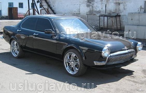

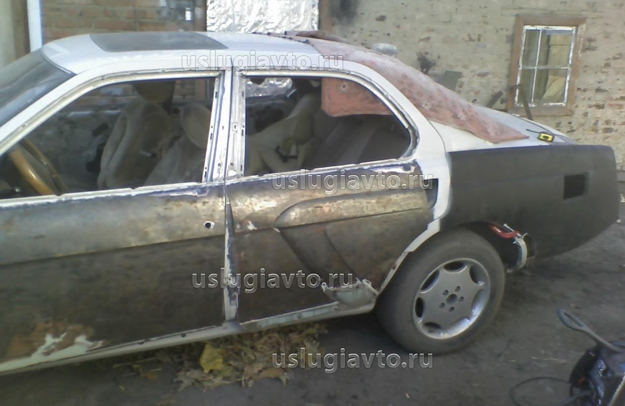

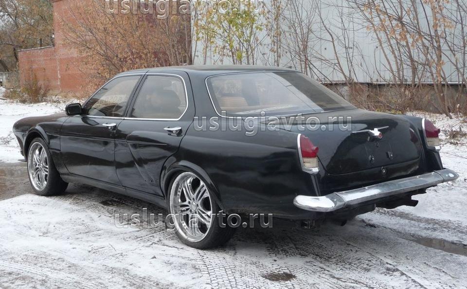

Доброго дня!
Имеется автомобиль Лексус, переделанный под ГАЗ 21. А/м по документам 1996 года, куплен в 2010
Установлены капот, багажник, передний и задний бампер, передние и задние крылья и оптика от ГАЗ 21
Изменения в кузов и узлы не вносились, панели пластиковые и установлены на те же крепления что и у а/м Лексус
Машина стоит на учете. Все работы производились самостоятельно, но в МРЭО ничего не заявлял. Сейчас по закону нужно внести изменения в ПТС для безпроблемной езды. Капитан в МРЭО ласково послал в мужской половой орган, а так же посоветовал все переделать обратно и обратиться еще раз )))
Не мой вариант, возможность переделки автомобиль в стоковое состояние уже не возможно
Что мне делать сейчас, куда писать и к кому обращаться?
П.С. Фото не мое, но автомобиль делался копией этого
П.П.С Ненадо лечить за то что надо было обращаться в начале этапа и бла бла бла, я знаю я тупанул
