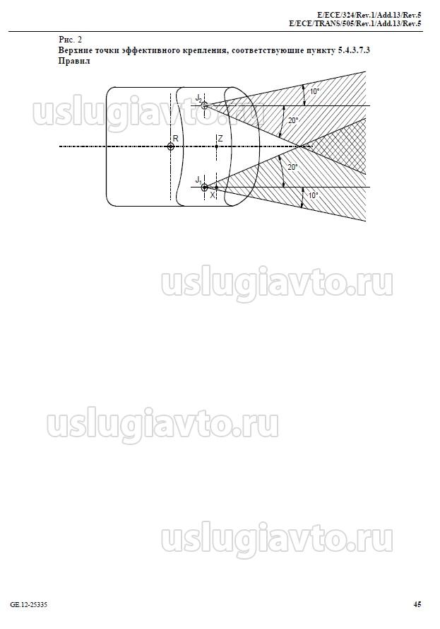

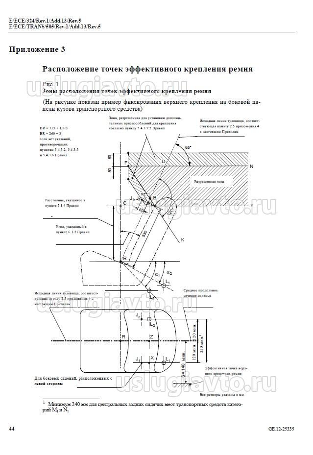

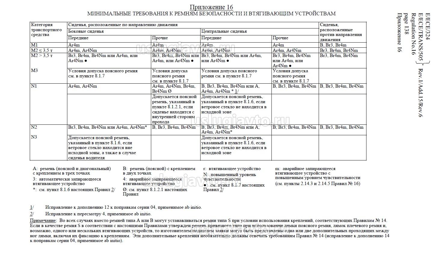

Какие требования к точкам крепления ремней в купе 2+2 для заднего ряда сидений?!
правила ЕЗК ООН №14 и 16.
