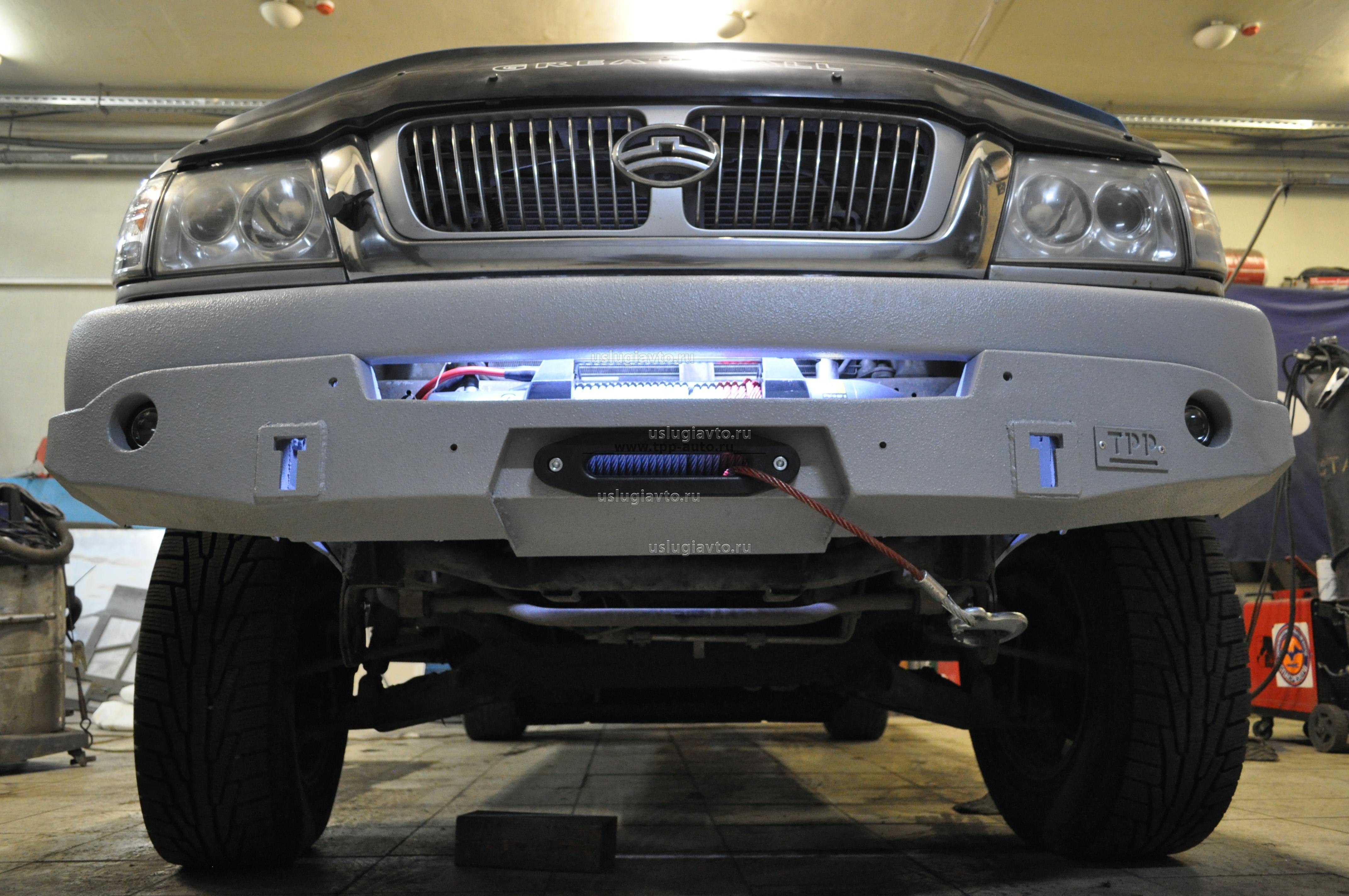

1.Установлена эл.лебедка-Китай "Electric Winch 12000lb" спереди на спец.площадке закрепленной на стандартном креплении рамы .
2. Установлена резина колес большего размера 31х10,5R15 (стандарт 235х75 R15).
3. Установлен шноркель(стеклопластик по левому крылу и стойке лобового стекла) .
4.Установлена резиновые расширители арок и брызговики +7см.
1.замена нижней пластиковой юбки переднего бампера на такую №1 ,здесь первый вопрос- возможно ли его узаконить если у производителя доработки данного бампера нет сертификата?
1а. Либо установка целиком силового бампера от Тoyota Hilux Surf Б\У без сертификата (что менее желательно из-за веса)

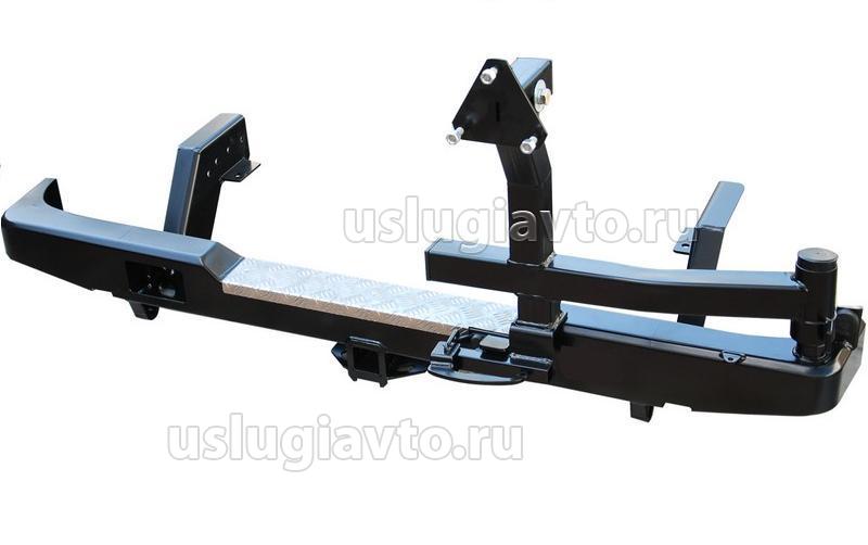

2.Установка заднего бампера Б/У не известного производителя, подобие этого №2 - у него тоже отсутствие сертификата
3.Замена стандартных порогов на самостоятельно изготовленые или усиление стандарных (труба 32мм толщиной стенки 3,2мм) и перенос их крепления с внутреннего порога кузова на лонжероны рамы.
4. Самостоятельное изготовление (металл. лист 3мм) и установка защиты РКП от траверсы КПП до заднего флянца РКП.

Допустимо без травмоопасных выступов, и если она не выступает за габариты переднего бампера.
то есть такая установка не приемлема?Вернуться в Внесение изменений в конструкцию легкового автомобиля (категория «В»)
