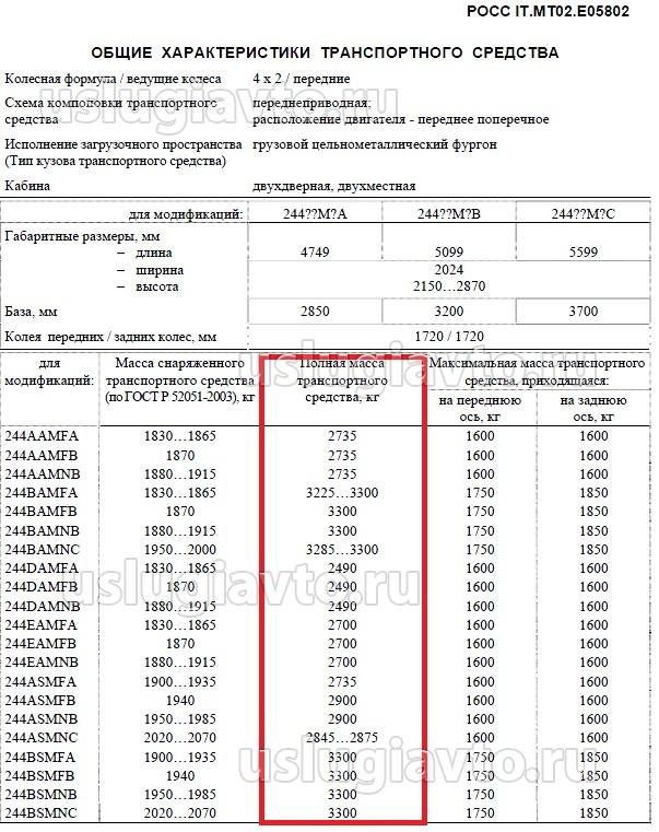

Сообщение peredelkin » 26 янв 2016, 14:41
Вот разные модификации Дукато. Отличие по полной массе у них только из-за задней подвески и шин.

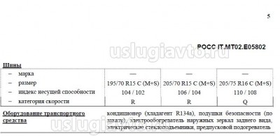

2.Шины с меньшей грузоподъемностью обязательны, ведь по-любому рессоры важнее в определении грузоподъемности?
Шины должны стоять такие, как на аналоге с меньшей грузоподъемностью.
