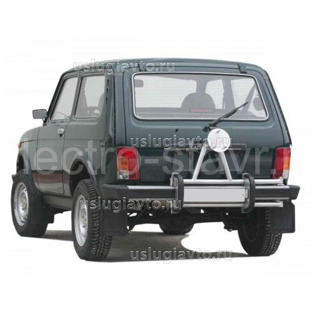

2. Калитка под запаску

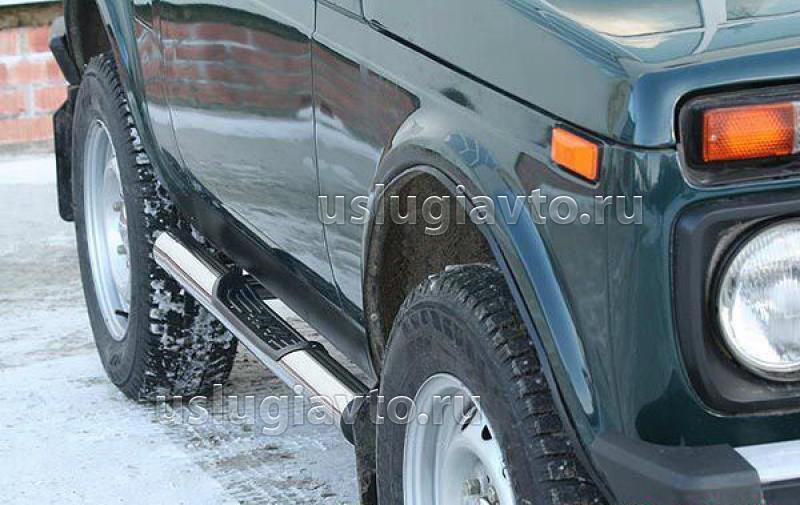

3. Пороги
Допустимо. Они не имеют травмоопасных выступов.

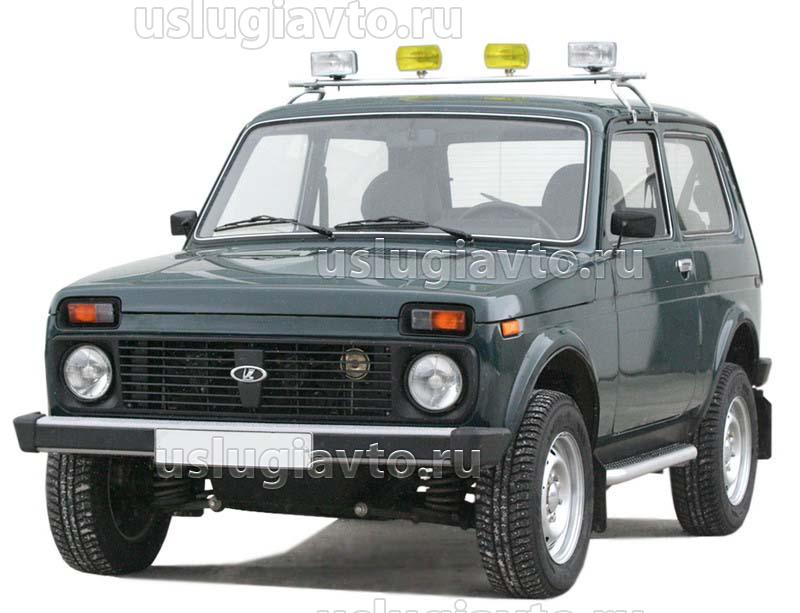

5. Доп. свет на крыше
Дополнительные светотехнические приборы должны быть подключены к штатной электропроводке автомобиля. Использование дополнительных фар должно осуществляться в соответствии с Правилами дорожного движения и вне дорог общего пользования. Электрическую схему включения светотехнических приборов не предназначенных для использования на дорогах общего пользования необходимо выполнить таким образом, чтобы их включение было возможным только при заблокированном дифференциале, либо при включении понижающей передачи. Либо зачехлить.

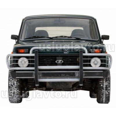

Если сделать как на фото, то требования будут соблюдены. Утеплитель не пойдет, так как он через некоторое время эксплуатации превратится в лохмотья. Изделие из резины или пластика подойдут.

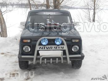

Сообщение Sedoy1981 » 06 окт 2016, 09:53

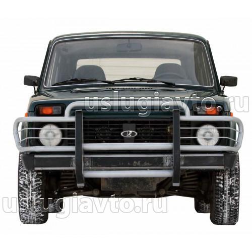

Добрый день. А вот такой кенгурятник на ниву возможно законно поставить? На нем имеются неметаллические накладки являющиеся крайней линией бампера.
Sedoy1981
Сообщения: 9
Зарегистрирован: 10 июл 2013, 08:45
Откуда: Мончегорск, Мурманская область
Re: Обвес Нива
Сообщение NiKas » 06 окт 2016, 10:43
ТР ТС 018/2011 п.11. Запрещается установка на транспортные средства категорий М1 и N1 конструкций, выступающих вперед относительно линии бампера, соответствующей внешнему контуру проекции транспортного средства на горизонтальную плоскость опорной поверхности, изготавливаемых из стали или других материалов с аналогичными прочностными
характеристиками. Данное требование не распространяется на конструкции, предусмотренные штатной комплектацией транспортного средства и (или) прошедшие оценку соответствия в установленном порядке, а также на металлические решетки массой менее 0,5 кг, предназначенные для защиты только фар, и государственный регистрационный знак и элементы его крепления.
Оценка соответствия может проводится в форме технической экспертизы.
Можем провести техническую экспертизу и оценить данную конструкцию на соответствие требованиям ТР ТС и Правилам ООН №26.
