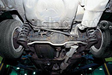

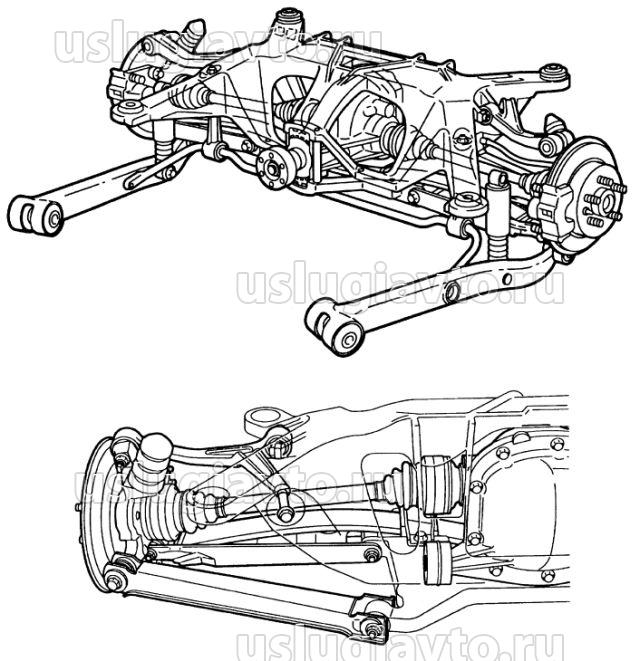

Отличия есть, у 940 мост не разрезной зависимая подвеска
, а у 960 разрезной независимая подвеска на подрамнике
