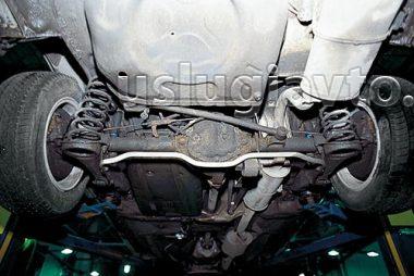

Доброго всем времени суток. Хочу поставить на свою газ 24 заднюю независимую подвеску от volvo 960 multilink 2, что для этого нужно сделать, если не сложно, объясните поэтапно.

Понадобится ли для этого заказывать расчёт тормозной системы, и если экспертиза разрешит установку, понадобится ли потом проводить испытания?

Если мост от 940 VOLVO не имеет принципиальных отличий от volvo 960 multilink 2, то расчет тормозов не потребуется.
В 90% случаях при переоборудовании ТС оценка соответствия проводится методом технической экспертизы, т.е. без проведения испытаний! В Вашем конкретном случае оценить безопасность конструкции сможем методом технической экспертизы.

Отличия есть, у 940 мост не разрезной зависимая подвеска
, а у 960 разрезной независимая подвеска на подрамнике

На такие виды работ как установка подвески от Вольво 960, вы даете обязательную рекомендацию на установку в сертифицированном сервисе, или её можно установить самостоятельно(там приварить к лонжеронам 4 гайки и прикрутить к ним подвеску), у нас в Челябинске никто не берётся за такие работы, нет таких сервисов, общем можно ли выполнить это самостоятельно и дистанционно(по фото или видео) заполнив акт выполненных работ.

Тормозная система Volvo 940 имеет отличие от тормозной системы 960 модели?

Работы связанные с изменением тормозной системы и рулевого управления как правило необходимо выполнять на сертифицированной СТО. Если имеется диплом профильного образования, то самостоятельное выполнение данного вида работ считаю допустимым (фотоотчет обязателен!).
