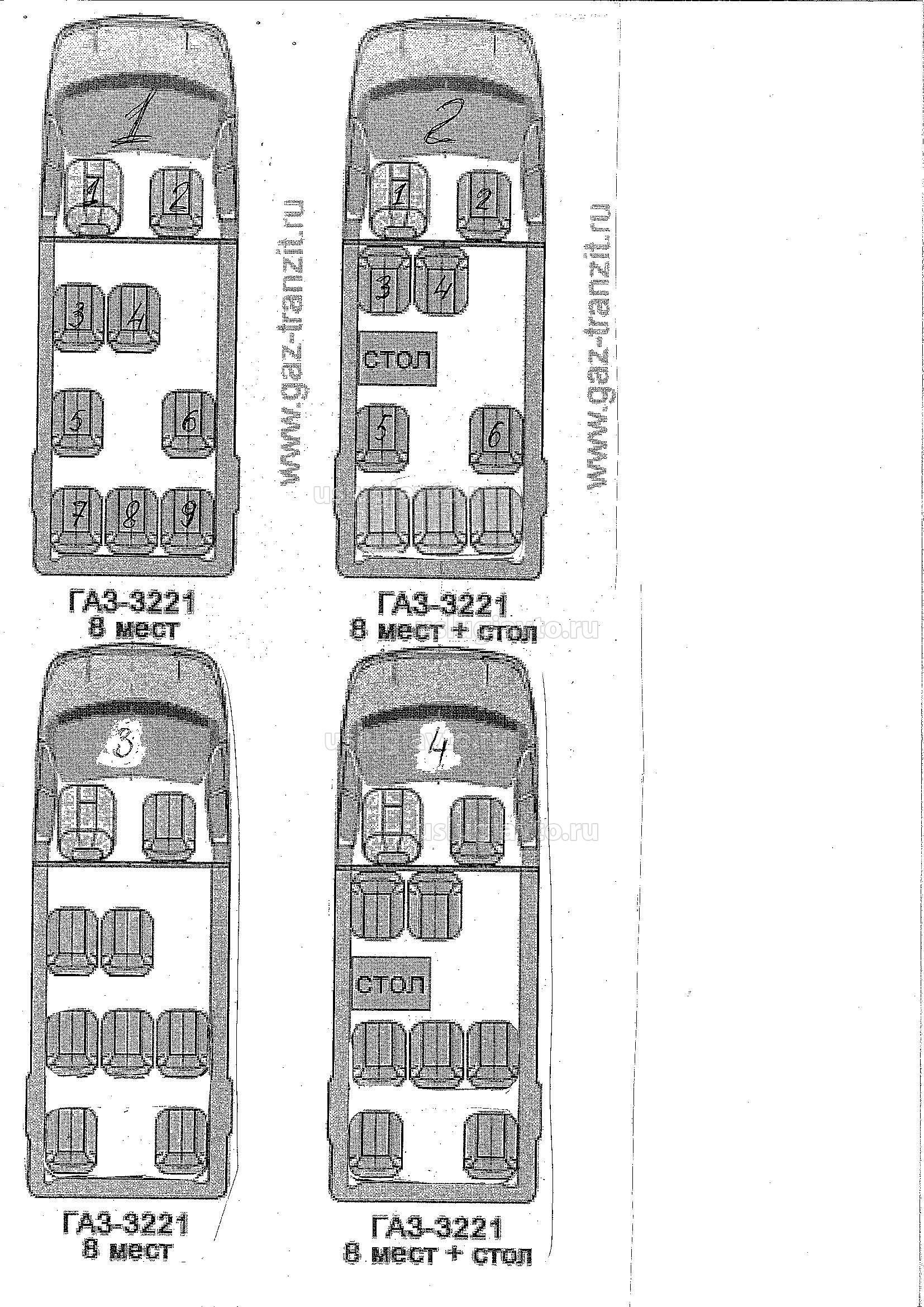

Сообщение ZAN57 » 13 апр 2016, 07:46
Спасибо за подробное изложение материала, сам преподаватель в ВУЗе, уважаю.
На форуме Газелистов представитель завода отвечает на схожие вопросы, что допускается демонтаж пассажирских сидений, временно, но без удаления штатных креплений. Уменьшение мест допускается временно, увеличение нет. Правда непонятен срок- временно это сколько?
На ГАЗ-3221 предусматривались варианты компоновки сиденьями салона и столиком- приложение. В принципе вариант № 4, где сиденья 3 и 4 ряда меняются местами, на штатных креплениях, предусмотрено заводом, крепления совпадают и доступом к 4 ряду через заднюю дверь- меня вполне устраивает. Особенно если временно снять 2 последних сиденья. Но это выслали мне по интернету, не документ. Старожилы говорят, что ранее (90е годы, начало 2000х) в инструкциях по эксплуатации и альбомах прямо указывались на схемах такие варианты. Но найти такой альбом или инструкцию не могу для демонстрации ГИБДД на постах. А в современных инструкциях (на предприятии только что приобрели ГАЗ-3221люкс 8+1 место, без столика) вообще всё скудно, тоненькая брошюрка, вообще нет подобных схем.
Что посоветуете? Может быть есть какая- то документация, подтверждающая, что такие компоновки- это варианты предусмотренные заводом, а не самоделка?
Спасибо, с уважением, Александр

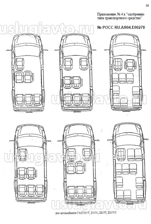

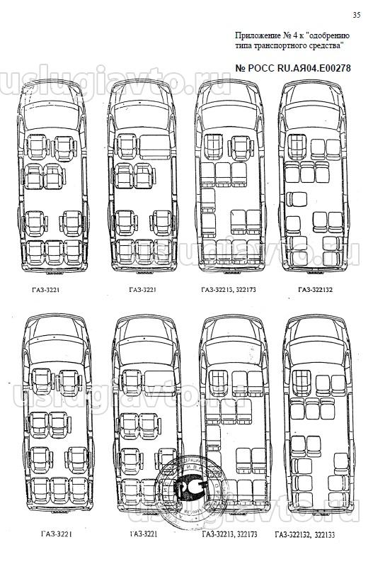

Сообщение peredelkin » 13 апр 2016, 17:25
Нашел в ОТТС только такие схемы.
Со столиком вообще нет схем.

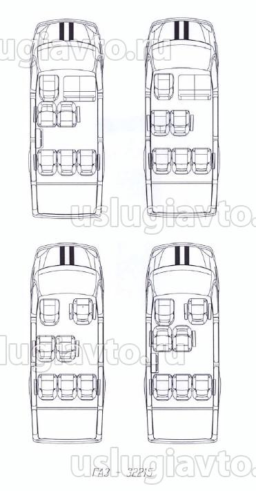

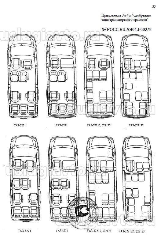

Re: Газель 3221. Это внесение изменений или нет
Сообщение peredelkin » 14 апр 2016, 22:08
вот читаемые ОТТС.
схемы 3221.pdf
Со столиками только ГАЗ-3215
