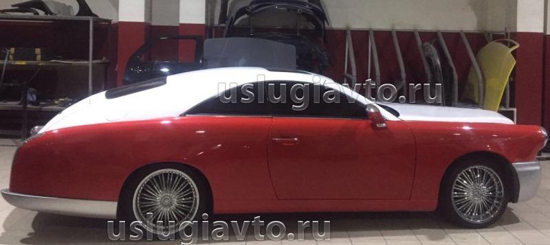

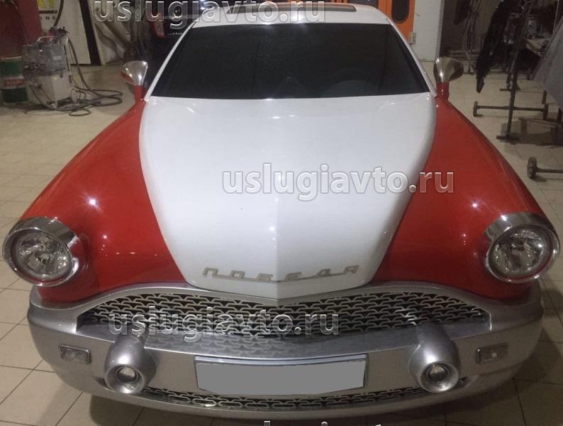

Сообщение Mikhail_Auto » 25 янв 2018, 16:32
Mercedes CL500 (стилизация под М-20 Победу)
Стилизация под ГАЗ М-20 "Победа"
Стилизация под ГАЗ М-20 "Победу"
