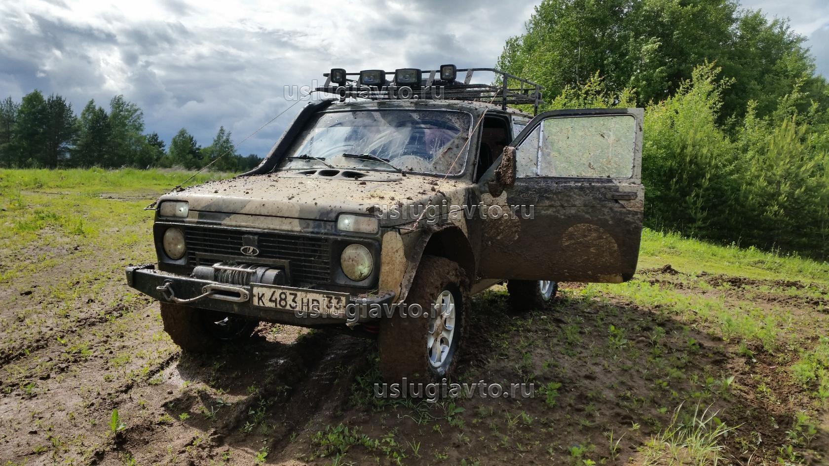

Ребят, тока зарегился у вас на форуме, и разумеется есть масса вопросов.
Владею Нивой 21213 96г. карб уде 3 год.
брал ее стоковой
далее появилась:
покраска - камуфляж (зарегистрирована)
лебедка
силовой бампер (самопал)
шноркель
расширители арок
экспедиционный багажник и на нем люстра
29` колеса сафари 540[img]
собственно вопрос в реальности все это узаконить. тем более бампер самопал, но и машина снята с производства давно.
и очень бы не хотелось приводить ее в первоначальный вид, разумеется все документы от сервисов об установке, я думаю можно будет сделать

Узаконить Ваш тюнинг вполне реально, процедура изложена здесь, технические требования строкой ниже.
Требования к подобным видам переоборудования изложены в этой теме: Требования к установке доп. оборудования (обвес, лифт...)
Так как работы фактически выполнены, это может быть препятствием к оформлению Заявления на внесение изменений в конструкцию ТС в ГИБДД.
Оценку индивидуально изготовленного бампера произведем в составе Вашего транспортного средства (рым болт необходимо будет демонтировать и установить на передний бампер резиновые буфера (клыки), факт снятия ТС с производства не имеет никакого значения.
Посмотрите фотографии в этой теме: viewtopic.php?f=23&t=3814&p=24951&hilit=%D1%81%D0%B8%D0%BB%D0%BE%D0%B2%D0%BE%D0%B9+%D0%BE%D0%B1%D0%B2%D0%B5%D1%81#p24951

Сообщение Pasha130686 » 20 июн 2016, 12:52
Что касается требования ГИБДД предоставить ТС в первозданном виде, то оно не является закрепленным на законодательном уровне. Это всего лишь волеизлияние руководства ГИБДД России.
Так что предполагаю в случае наличия полного пакета документов на внесенные в конструкцию изменения и Технические экспертизы с положительными решениями, обратиться в Технический надзор по месту прибывания ТС и попросить что бы сотрудники пошли вам на встречу и выдали свидетельство без демонтажа всех тюняшек. Рекомендую не скандалить а вежливо попросить)))
