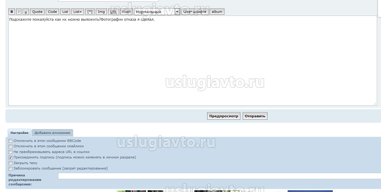

Сообщение Alex48rus » 10 сен 2016, 17:59
Подскажите пожалуйста как их можно выложить?Фотографии отказа я сделал.

Сообщение Пархоменко Юрий » 11 сен 2016, 09:48

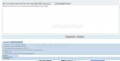

Alex48rus писал(а):Подскажите пожалуйста как их можно выложить?Фотографии отказа я сделал.
При нажатии на кнопку "Ответить" в нижней левой части интерфейса форума увидите кнопку "Добавить вложения", нажимаете на нее, далее "Обзор", выбираете файл и нажимаете "Добавить файл".
После нажатия кнопки "Отправить" файл будет доступен для просмотра на форуме.
