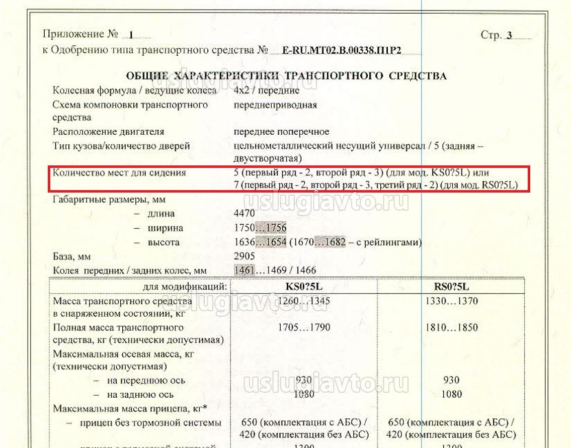

Могу ли я самостоятельно установить третий ряд сидений в авто Лада Ларгус и нужно ли вносить эти изменения в ПТС. Смотрел в ПТС от семиместной модели, там количество мест не указано.

ТР ТС 018/2011
4. Проверка выполнения требований к транспортным средствам, находящихся в эксплуатации, в случае внесения изменений в их конструкцию.
1) при установке на транспортное средство компонентов:
предназначенных для этого транспортного средства и прошедших оценку соответствия в составе данного транспортного средства, что подтверждено документацией изготовителя компонентов;
2) при серийном внесении изменений в конструкцию на основании разработанной и согласованной в установленном порядке конструкторской документации, если на ее основе была выполнена оценка соответствия внесенных изменений.
Пункт.1 подходит под ваш случай. Ставьте сиденья.

Сообщение игорь-бузулук » 30 сен 2016, 13:16
А на дороге сотрудники ГИБДД не оштрафуют, у меня модель с буквами KS.

Сообщение NiKas » 01 окт 2016, 18:08
Если Вы приобретете сиденья заднего ряда от автомобиля лада ларгус, и у вас на руках будут чеки с подтверждением модели сидений, то проблем не должно быть. Так же необходимо установить инерционные трехточечные ремни безопасности в штатные места крепления. Болты должны быть кл. прочности не ниже 8.8.
