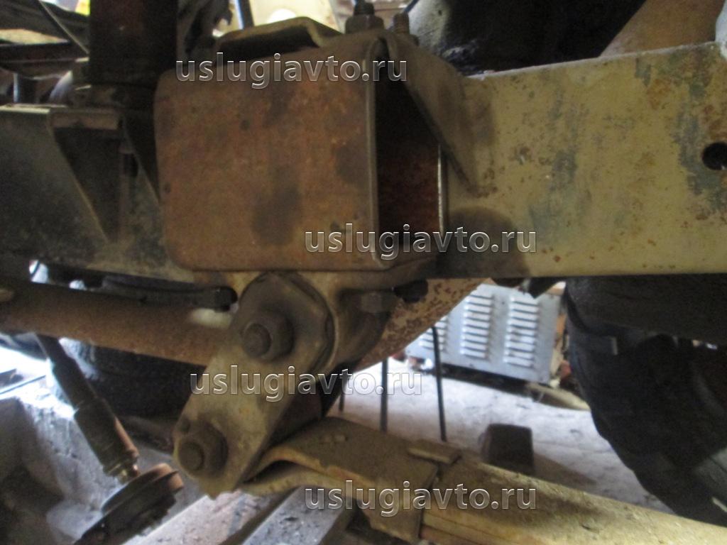

Делаю из уаз машину повышенной проходимости все работыпровадяться мастерами имеющими диплом
План работ такой

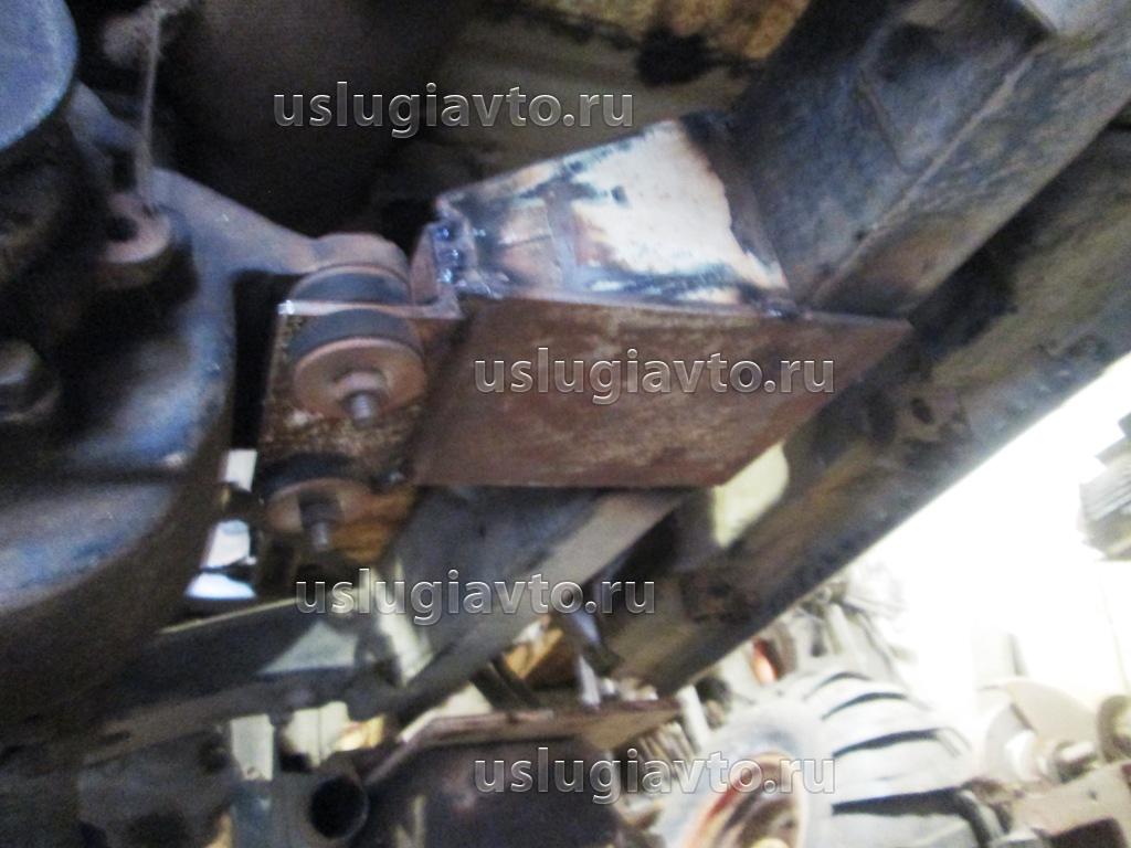

1) установка проставок рессора рама, изготовлены из металлического квадрата
2) установка проставок рама кузов

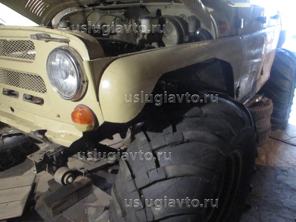

3) резка арок

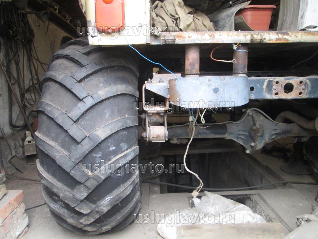

4) установка заводсдских резиновых расширителей арок
5) установка колес низкого давления (ободрыши из ураловских покрышек)

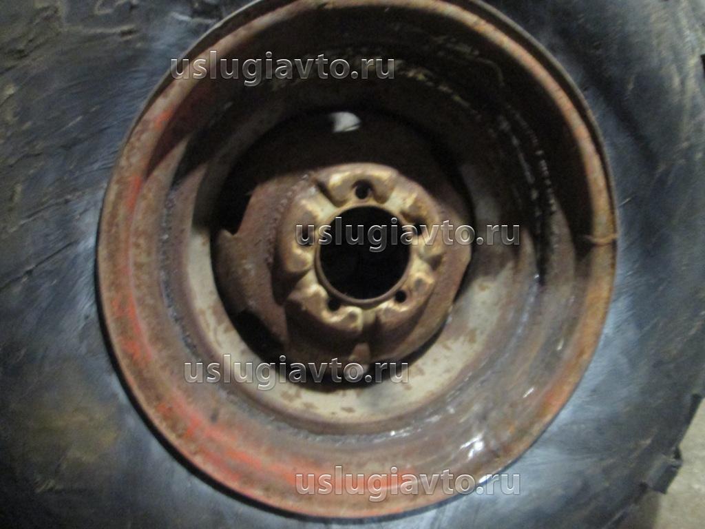

6) диски под шины сделаны ободаот тракторных дисков внутренности газель

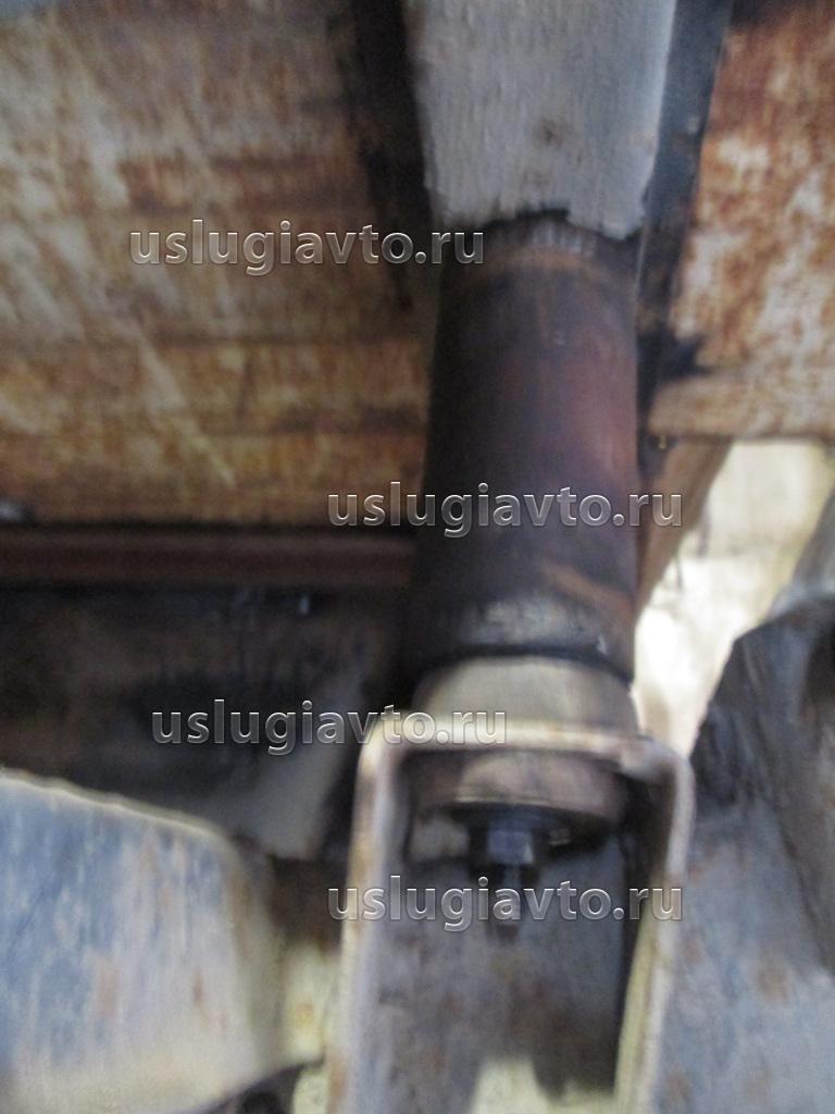

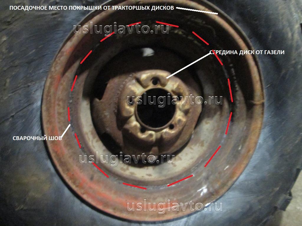

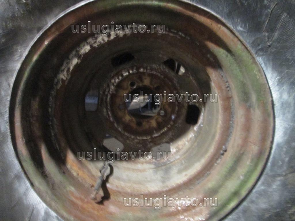

Сообщение Григорий88 » 09 окт 2016, 11:54
фото
проставка ресора рама проставки кузов рама
проставка рессора рама
диск шина
диск шина
диск шина

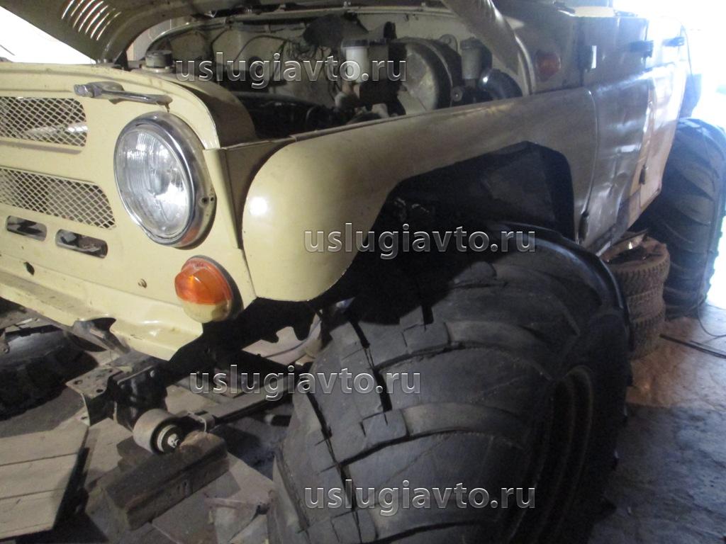

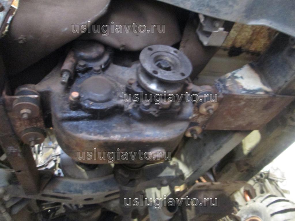

Сообщение Григорий88 » 09 окт 2016, 11:56

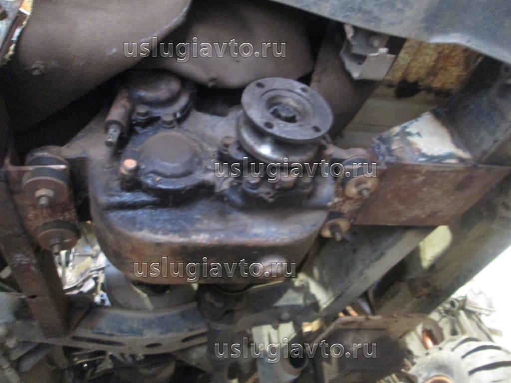

фото
резка арок
проставка рама кузов
крепление дополнительной раздатки
даполнительная раздатка

Сообщение VladimirVS » 10 окт 2016, 09:54
UNREAD_POST Григорий88 » Вс окт 09, 2016 11:33 am
ВОПРОСЫ у меня такие возможна ли сертификация такого автомобиля
1) можно ли устанавливать самодельные шины?
2) какой максимальный размер шин который можно зарегистрировать на УАЗ?
Установка самодельных шин недопустима! Требования к шинам в этой теме Требования к установке доп. оборудования (обвес, лифт...)
3) замена двигателя на дизель, уаз зарегистрирован на меня форд Сьерра владею им по договору купли продажи какие документы нужны при замене двигателя?
Форд нужно утилизировать, иначе, двигатель не зарегистрируют. Двигатель не может биться по базе ГИБДД на 2-х машинах.

А какой максимально допустимый размер шин можно зарегистрировать ? На 42 дюйма можно от газ 66 ? На арки колес будут ставиться расширители арок резиновые купленные специально для джипов делают , по переводу заменены двигатйншелыя разъяснить порядок? Такой лифт кузова допустим? Установка допполнительной. Раздатки допустима?

Максимальный размер шин нигде не регламентируется. Главное требование, чтобы шины были автомобильного типа (сертифицированные) и имели индекс скорости, позволяющий развивать скорость свыше 40 км/ч.

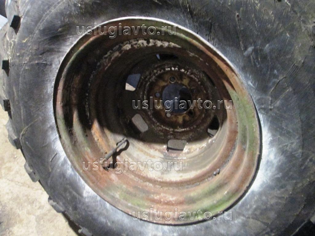

Использование самодельный дисков возможно? Диск сделан из расширенного тракторного и газелевского? Как мне списать форд синего с которого хочу взять дуигатель в гаи сказали справок на высвободевшийся агрегат не дают?

Сообщение Григорий88 » 11 окт 2016, 17:16
фото диска
Григорий88
