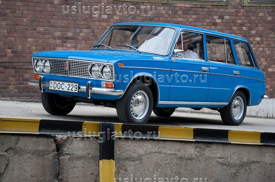

1. Переделка передней части кузова в мод. 2103 с установкой всего соответствующего декора и салонных элементов (на самом ВАЗе такие машины были в единичных количествах в 1976г и по слухам даже ОТТС на такую - есть) + замена цвета с "серо-дымчатого" на "синий 483" из заводской палитры тех лет.
Аналогичный автомобиль, сделанный в Венгрии энтузиастами.

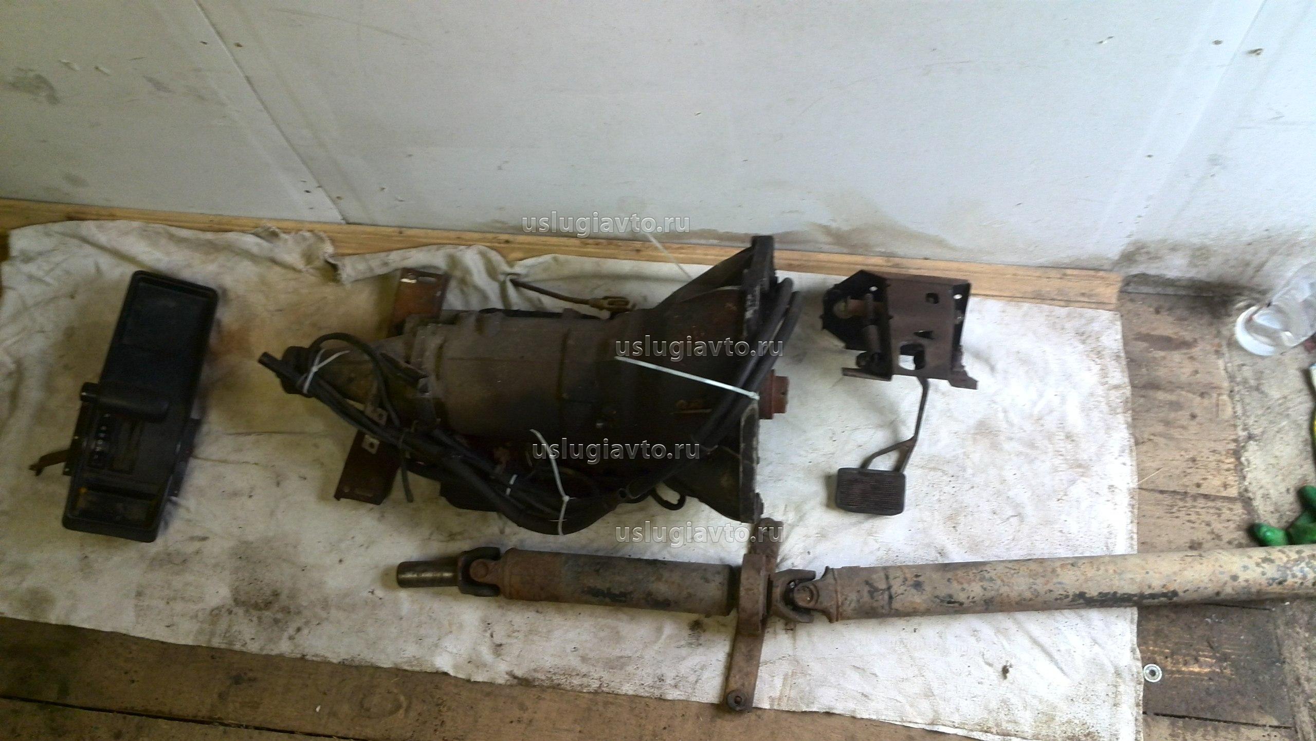

2. Установка АКПП General Motors THM180 (она же 3L30) - распространнёный тюнинг в Европе в 70-80е, производился дилерами по желанию клиента. Разжился таким кит-комплектом с экспортной Лады-2105 - всё устанавливается без переделок кузова, просто берём и ставим.
Комплект

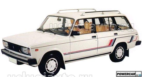

3. Установка рейлингов Hagus на крышу - тоже такое было в Европе в те годы, тоже купил снятые с экспортной Лады-1200-Комби (2102, проще говоря). При установке их просто под обивкой потолка под лампами устанавливаются простые косынки.
Фото 2102 не нашлось, зато 2104 - в ассортименте

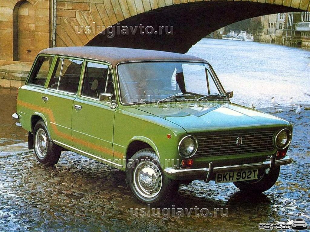

4. Оклейка крыши винилом. Нет, не плёнкой, а специальным дермантином контрастного цвета - как в таком случае будет идентифицироваться цвет кузова?

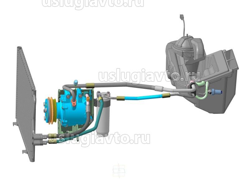

5. Внедрение системы кондиционирования ФРОСТ от автомобиля ВАЗ-21214, для Жигулей с родной печкой подойдёт тоже без проблем.
Допустимо, требует оформления.
Допустимо. Цвет кузова будет идентифицироваться.
