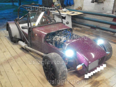

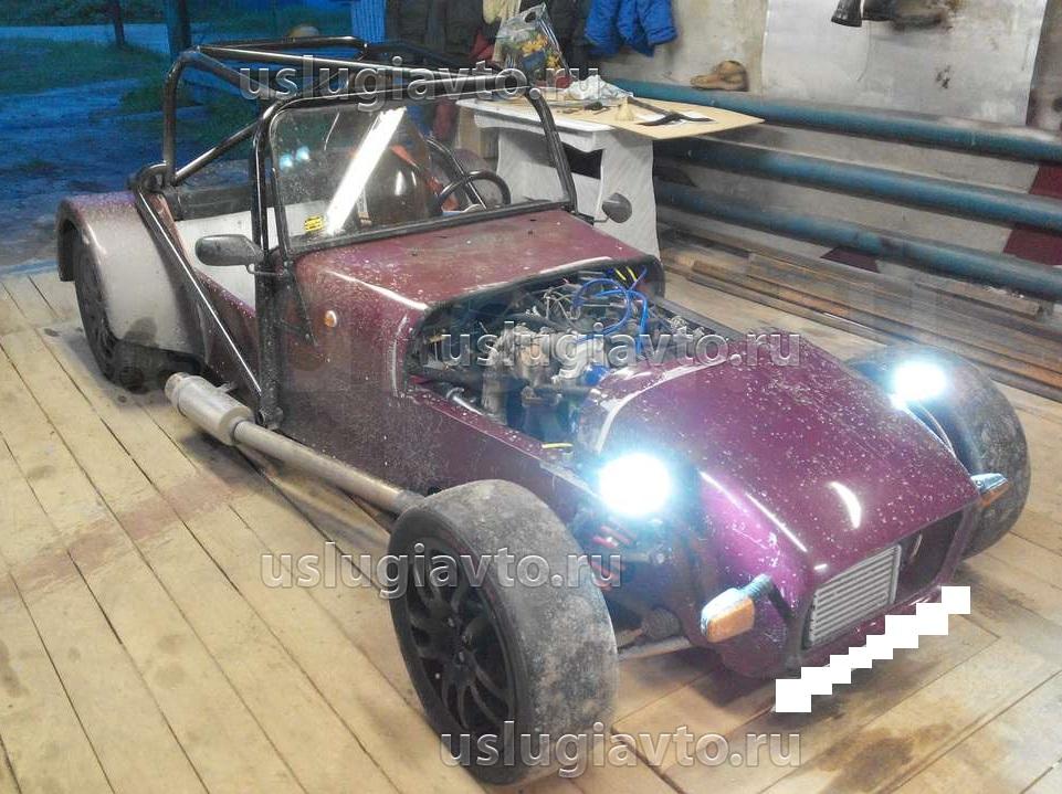

Чисто теоретически оформить можно, но сложно! Несколько машин таких оформляли, правда года 2 назад.
Переоборудование оформляли из классики в Лотос 7.
