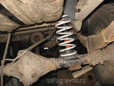

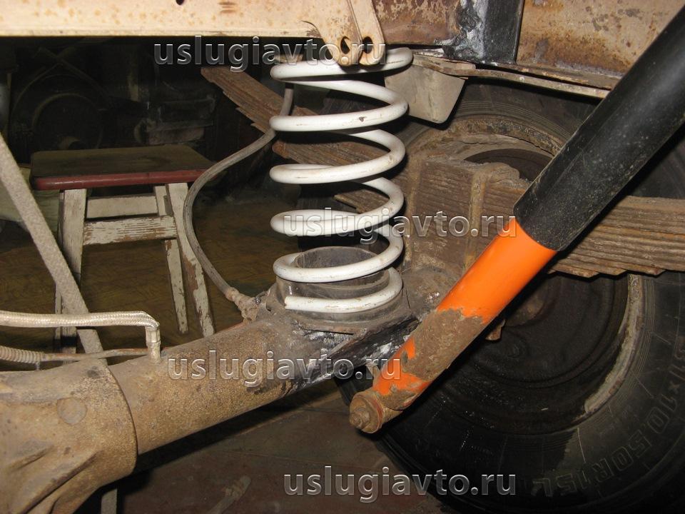

14) Установлены дополнительно пружины (от ВАЗ 2104) на задний мост (мост – рама).

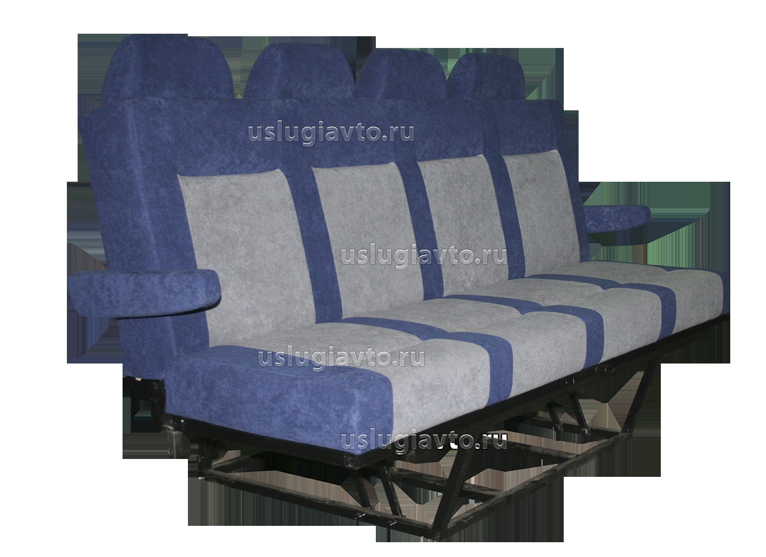

18) Компания "Евросид" в Нижнем Новгороде изготавливает сиденья для автобусов, газелей. Сиденья серцифицированы, кроме раскладного дивана, который мне как раз бы подошёл:
диван раскладной
ремни на него, сказали, поставят. Возможно ли его узаконить? Или придётся искать старые сидушки от УАЗа и на них мучить пассажиров.

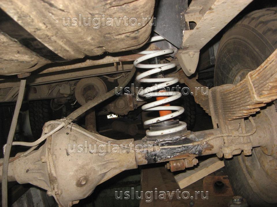

И не совсем понял про пружины в дополнение к рессорам ???
по пружинам нужно смотреть описание и фото.
Вот фото пружин:

18) Компания "Евросид" в Нижнем Новгороде изготавливает сиденья для автобусов, газелей. Сиденья серцифицированы, кроме раскладного дивана, который мне как раз бы подошёл: ремни на него, сказали, поставят. Возможно ли его узаконить? Или придётся искать старые сидушки от УАЗа и на них мучить пассажиров.
Сиденья должны быть либо бывшие в употреблении, либо сертифицированные.

по пружинам
Теоретически оформить можно. На фото не понятна верхняя опора пружин.
