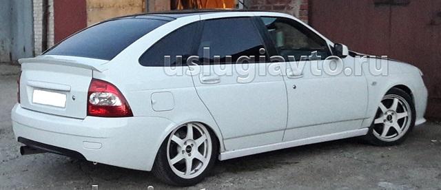

Добрый вечер! В собственности имеется автомобиль 2113, состояние заводское. Есть ли возможность внести изменения в автомобиль, а именно:
-замена двигателя 2111, на двигатель 21126 по договору купли продажи
-сертифицированная система выпуска отработанных газов( повлияет ли на класс экологичности?)
-сертифицированные подрамник с жесткими рычагами автопродукт, растяжка передних стоек автопродукт, усилители кузова
-изменение передних тормозов с 2108 R13 на тормоза от автомобиля 21106\11186 R15(заводские адаптеры, скобы, тормозной диск, тормозной цилиндр остается прежним)
-замена штатной подвески, на подвеску от автомобиля 2170(опорные подшипники, амортизатор, пружина)
-установка рулевого колеса momo имеющего сертификат
-колеса r15 с размерностью резины 195/50
-задние дисковые тормоза.Тут вопрос в следующем: возможно ли установка комплекта lucas на основе запчастей vw адаптированных для ваз
или проще будет зарегистрировать уже сертифицированный продукт автоспорттехника? Автоспорттехника в свою очередь уже имеют заключение предварительной экспертизы в котором указывают возможность установки колес r15-измениться ли изза этого порядок переоборудования тс?или получается мне придется оформлять заключения по два раза? в Какой бюджет уложиться все переоборудование
Какого года ваш авто? При замене двигателя не допустимо снижение экологического класса.
Сертифицирована на что? Сертификат пришлите.
Допустимо.
На вскидку, бдудет перетормаживание передней оси. Нужно считать.
теоретически возможно.
Сертификат сертификату рознь! Если он для вашего авто, то допустимо.
Допустимо при тарировке спидометра.
-задние дисковые тормоза.Тут вопрос в следующем: возможно ли установка комплекта lucas на основе запчастей vw адаптированных для ваз или проще будет зарегистрировать уже сертифицированный продукт автоспорттехника?
Сертифицированный узаконить проще.
Заключение предварительной экспертизы выдается на конкретный авто.
Порядок оформления будет стандартный Процедура регистрации переоборудованных ТС с 20.11.2015 г.
