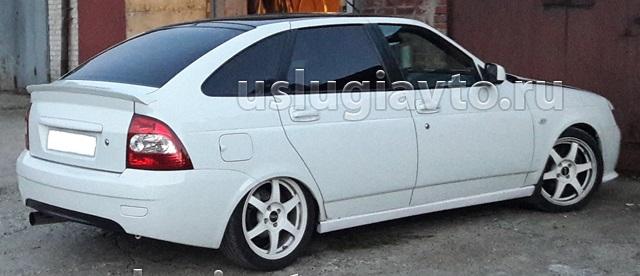

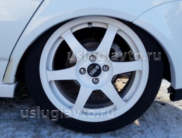

Сообщение Mikhail_Auto » 30 ноя 2017, 17:49
Пример регистрации дисковых задних тормозов на а/м Лада-Приора.
Регистрация дисковых задних тормозов
