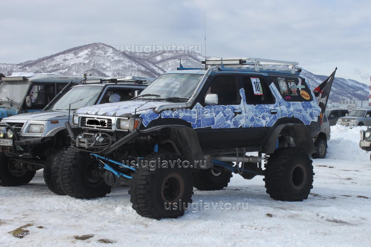

Итак имеем с в который уже внесены изменения, а именно:
1. Установлены мосты от Nissan Safari Y60 (Раньше спереди были привода, сзади мост)
2. Многорычажная кастомная подвеска на пружинах и амортизаторах Nissan Safari Y60
3. Рулевой Редуктор Nissan Safari
4. ДВС 5VZ-FE от Toyota Surf VZN185
5. Вырезаны арки
6. Установлен шнорхель
7. Установлены колеса увеличенного диаметра 39,5"
8. Самоварные бампера (но их можем спилить и стоковые поставить)
В планах установка:
1. Второй раздатки с постоянным пониженным рядом (максимальная скорость упадет до 70-80 км/ч)
2. Колес низкого давления 1450мм диаметром
Вопрос
1. Возможно ли переоформление в вездеход (трактор) если да, то какая процедура, опишите, или ткните нососм в описание как, что и куда?
2. Возможно ли все это узаконить? И какие варианты есть? Машина находится практически на острове (и наши местные сотрудники ГИБДД наотрез отказываются узаканивать установку моста, вместо приводов)
Фото прилагаю!

Сообщение NiKas » 13 апр 2017, 10:38
Вопрос
- ответ можете посмотреть по ссылке viewtopic.php?f=42&t=3444
- в таком виде, в котором находится ваше ТС, зарегистрировать в ГИБДД внесенные изменения в конструкцию ТС невозможно.
Только часть требований, которые не выполнены при внесении изменений в конструкцию ТС.
ТР ТС 018/2011
10. Требования к транспортным средствам категории М1 в отношении защиты от разбрызгивания из-под колес.
10.1.2. Система защиты от разбрызгивания должна быть сконструирована таким образом, чтобы защитить, насколько это возможно, других участников дорожного движения от выбросов воды, а также грязи, льда, снега и камней из-под колес транспортного средства и снизить для участников дорожного движения опасности, которые могут возникать вследствие контакта с движущимися колесами.
10.2.1.1. В зоне, образованной радиальными плоскостями, расположенными под углом 30 градусов в направлении движения передним ходом, и 50 градусов - в направлении движения задним ходом относительно центра вращения колес, габаритная ширина устройств защиты должна быть, по крайней мере, достаточной, чтобы закрыть габаритную ширину колеса с шиной с учетом пределов комбинации шина/колесо, установленной изготовителем. В случае сдвоенных колес должна быть учтена общая ширина обоих колес с шинами.
3.6. Требования к травмобезопасности наружных выступов транспортных средств категорий М1, N , L6 и L7
3.6.7. Концы бамперов загибаются в направлении к кузову, так чтобы с ними не мог соприкоснуться шар диаметром 100 мм, и расстояние между краем бампера и кузовом не превышает 20 мм. В качестве альтернативы концы бампера могут быть утоплены в углублениях кузова или иметь с кузовом общую поверхность.
3.6.8. Буксирные сцепки и лебедки (при наличии) не выступают за переднюю поверхность бампера. Допускается, чтобы лебедка выступала за переднюю поверхность бампера, если она закрыта соответствующим защитным элементом, имеющим радиус закругления на менее 2,5 мм.
Правила ЕЭК ООН №48 на мой взгляд, без замеров точно не кажу: 6.2 Фара ближнего света (Правила № 98 и 112)
6.2.4.2 По высоте: не менее 500 мм и не более 1 200 мм над уровнем грунта.
Чем руководствуются сотрудники ГИБДД говоря о недопустимости замены мостов?
