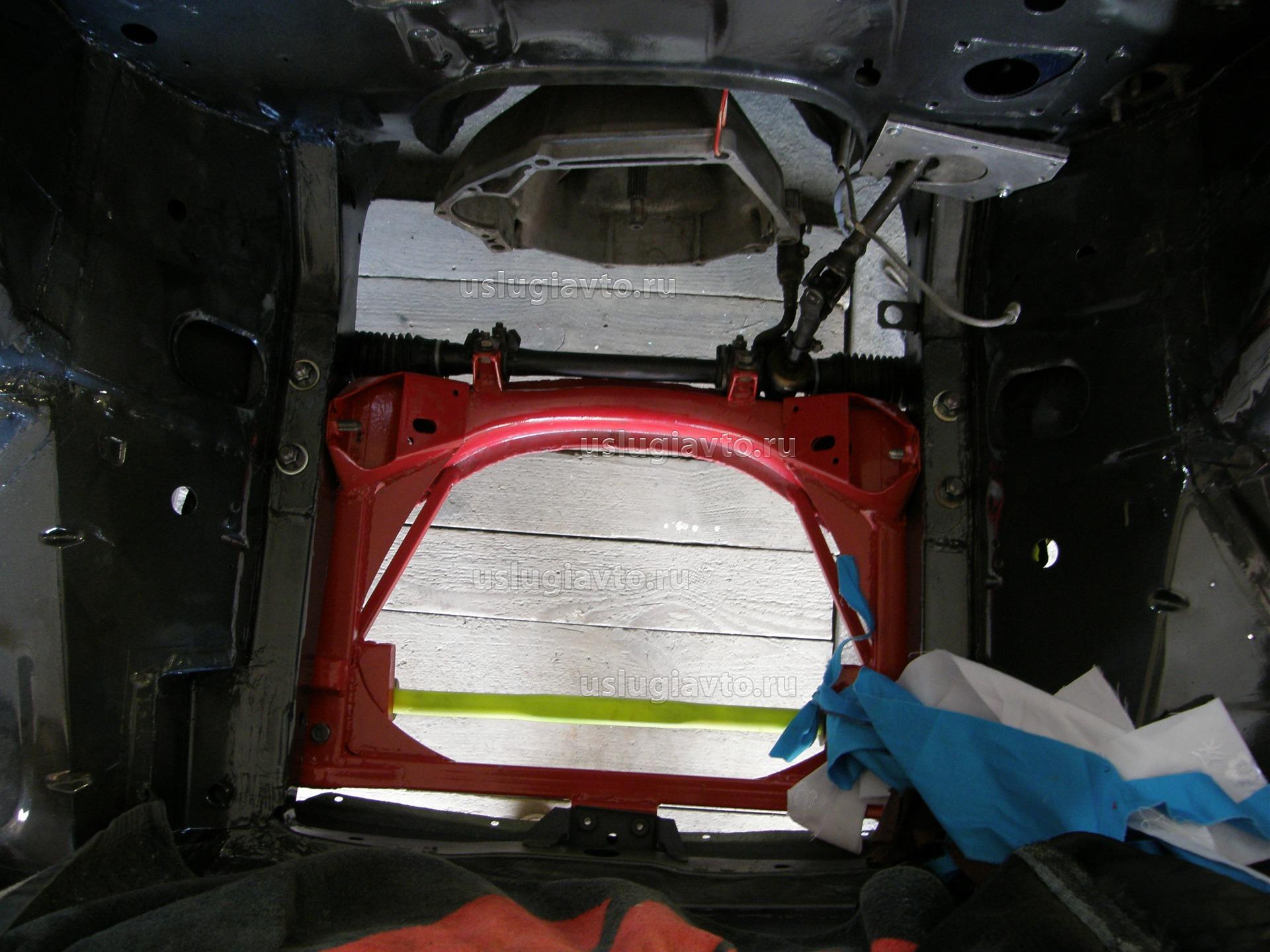

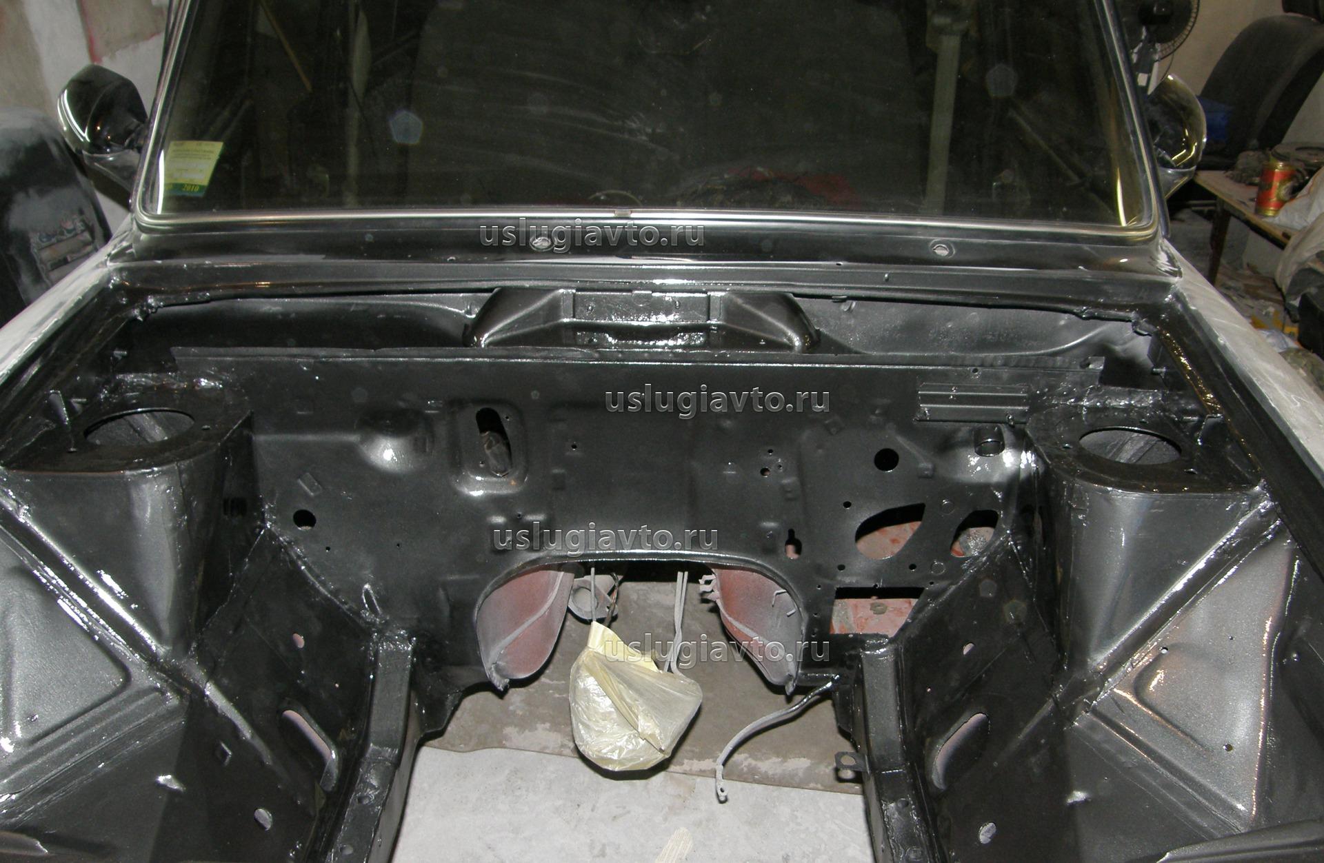

Возможно ли оформить установку передней подвески от приоры на вазовскую классику?
Рулевая рейка будет от гольф2.
Список работ:
Вваривание стаканов под стойки от приоры.
Изготовление подрамника и рычагов.
Работы будут производиться самостоятельно.

Допускаем такое переоборудование только при замене подвески в сборе с тормозными механизмами и рулевым управлением от а/м Лада Приора и с доработкой кузова для крепления амортизационной стойки.
По фото все ок, но прописать рулевую рейку от а/м ФВ Гольф и изготовление рыгачов не сможем. После переоборудования передняя подвеска, рулевое управление и тормозные механизмы должны выглядеть также, как на а/м Лада Приора, за исключением элементов, которые вынужденно установлены при доработке мест крепления к кузову (подрамник и т.п.).
Допускаем выполнение работ по внесению изменений в конструкцию ТС самостоятельно, при наличии опыта работы, который можно подтвердить (предоставив трудовую книжку) и при наличии профильного образования (предоставив документ об образовании).
