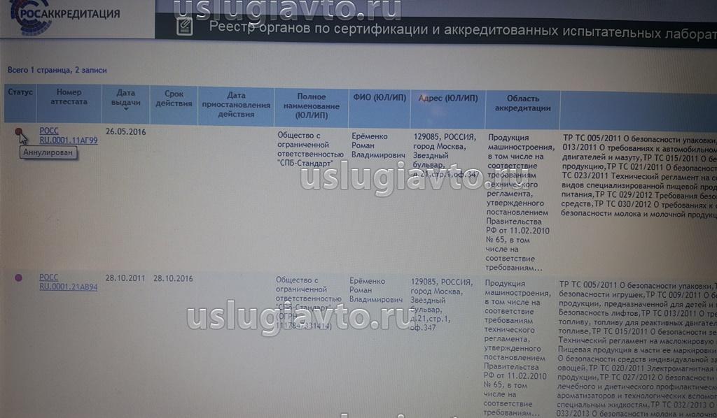

Mikki_st писал(а):А я думал что нужны только эти сертификаты:
По моему у Испытательной лаборатории "СПБ Стандарт" в конце декабря 2015 года был приостановлен аттестат аккредитации.
Понимаю, что в данном случае сертификат был выдан одноименным Органом по сертификации, но уж больно название на слуху было в свое время.....
Сайт https://www.nalog.ru при выборе региона 50 не подтверждает существование ООО "СПБ-Стандарт", предполагаю, что данный сертификат не существует. Если по такому сертификату ГИБДД зарегистрирует переоборудование ТС и в будущем такой авто попадет под выборочную проверку, то аннулирование регистрации ТС не избежать! 5 лет риска, что регистрацию "хлопнут".
