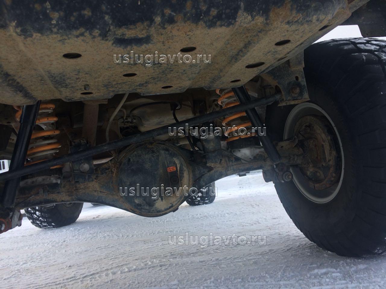

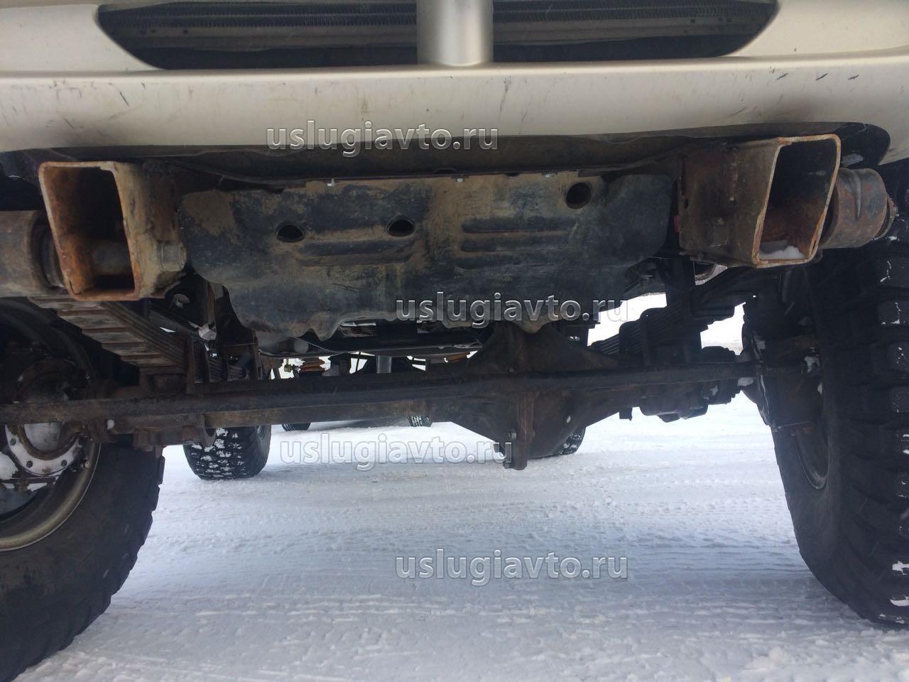

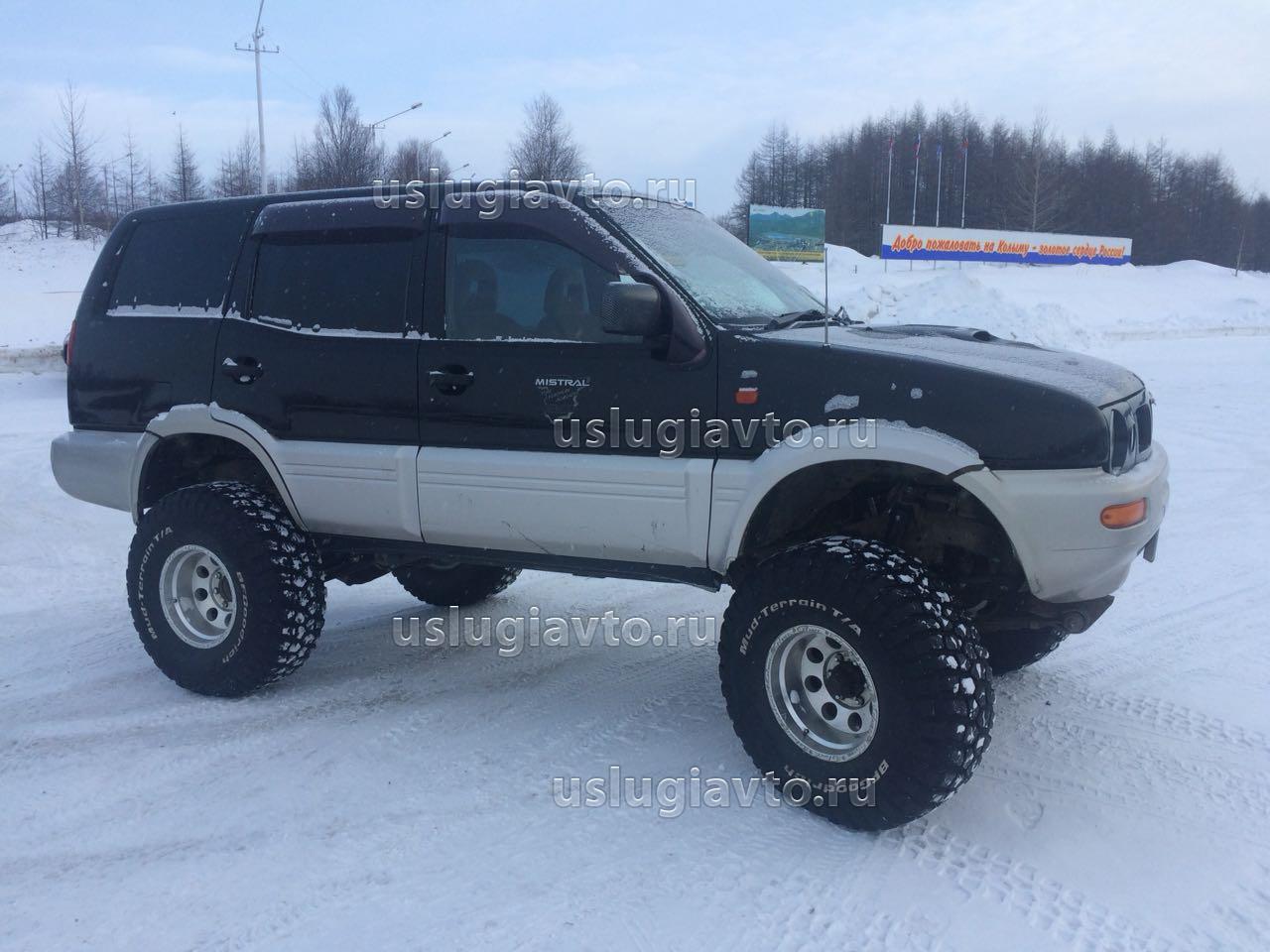

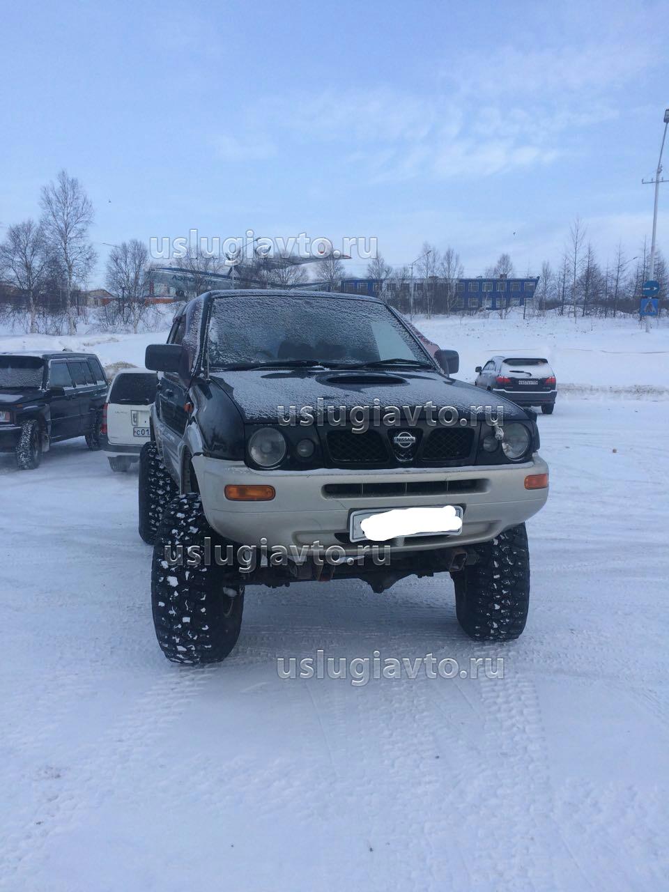

Здравствуйте!Хочу купить машину, но не оформлены изменения конструкции, возможно ли их оформить, дабы не стать владельцем просто куска железа?
Nissan Mistral, 1997 г.в., лифт кузова, 35 колеса.
перед: установлен мост УАЗ, рессоры УАЗ, рулевые тяги УАЗ, тяга панара УАЗ, амморты TLC80, дисковые тормоза.
зад: все родное, за исключением усиленных пружин и наваренных ушей на аммортах.
Перед:
Перед
Зад:
Зад

Ответим по порядку:
лифт кузова
ПО внешнему виду сложно понять. Нужно указать на сколько мм поднят кузов. Сделаем расчет поперечной устойчивости.
35 колеса
Допустимо. Запаса эффективности тормозной системы достаточно.
Допускается. Желательно также установить рулевой редуктор УАЗ. В любом случае должна быть сохранена геометрия рулевого управления
все родное, за исключением усиленных пружин и .
Замена пружин допускается
Недопустимо
Нужно доработать брызговики - нижний конец должен быть не выше 200 мм от центра колеса.
