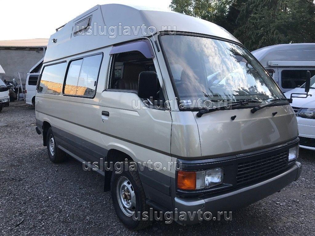

с другой стороны делали высокие пластиковые крыши - нашел оригинальную старую ниссановскую рекламу с караваном с "очень" высокой крышей и супер длинным кузовом специально для путешествий, понятно что это правый руль, да и такой не найдешь просто...

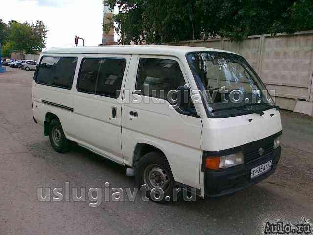

я рассматриваю более раннюю модель - Е24
урван (левый руль)
единственный найденный в архивах объявлений Урван с высокой крышей (база длинная) со слабым бензиновым двигателем и конечно продан
супер длинный караван конечно руль справа, а дверь в салон только слева...

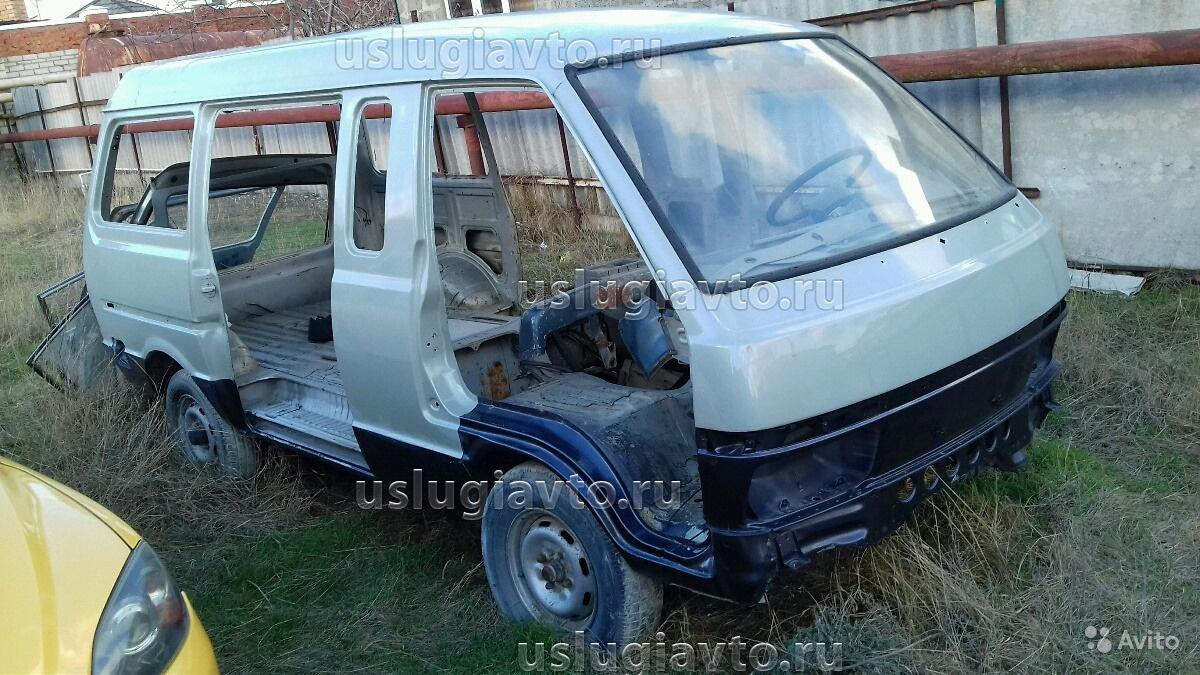

хорошо читается заводское удлинение крыши и борта состоящие из 2 частей в отличии от просто длиннобазного кузова
рассматриваю именно Е24 по поскольку больше толку за меньшие деньги - ну что дешевле понятно, а что больше толку поясню - на них ставились весьма надежные безмозглые атмосферные TD27 и QD32, а еще не сильно менее надежный турбированный TD27T и все они укладываются в 100лс (да были и люксы с TD27ETi с большим поголовьем, но они короткие) в отличии от следующего поколения на котором появился ZD... так же в следующем поколении уже имеем в ступицах двухрядные т.е. легковые подшипники не держащие боковые нагрузки... ну и конечно геометрия - у 24 и то не маленький передний свес хоть он и короче чем у Делики, но расположен низко, а у 25 он и низко и далеко...

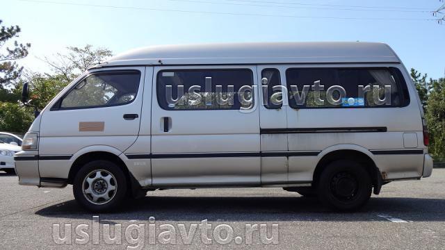

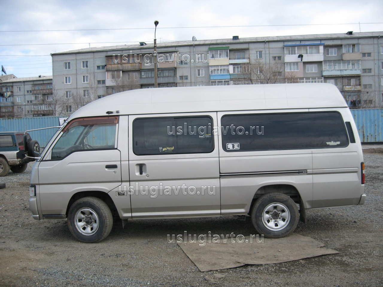

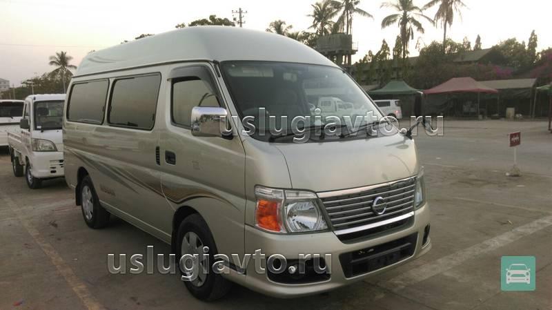

дальше на этих фотках хорошо видны отличия просто длиннобазой машины и супер длинной - у них база одинаковая - длинная
а вот про что говорил у Хайсов - супер длинная машина - хорошо читается вставка в базу после двери

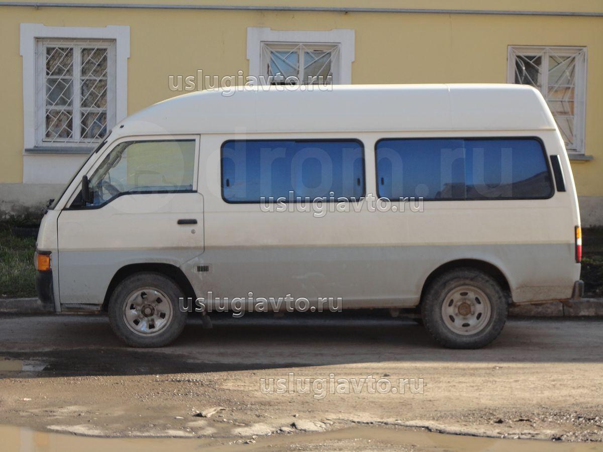

а вот длинный Ваннет "вставка" в базу между дверями
длинный старый ваннет

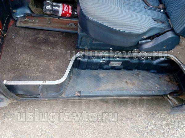

по поводу установки двери справа там и всю боковину часть пола порезать надо чтоб соорудить проём, хотя лонжероны трогать не потребуется... потом ведь логично еще и руль перекинуть, а за ним потянется не только рулевая с Урвана, но и торпеда с печкой, кондеем и т.д., а еще у праворуких с правой стороны вроде б под обшивкой имеются какое то воздуховоды... и управление... - все это тоже придется переделывать и в результате объёмы работ по кузову могут оказаться сравнимы с удлинением... с другой стороны праворульки уже с ПП, но без понижайки хоть и парттайм, а если ПП ставить на Урван, то коробку с раздаткой можно сразу взять с Террано и получить ПП с пониженной, притом, поскольку мосты у Каравана и Террано одинаковые их не потребуется менять...

но большой вопрос где найти высокую пластиковую крышу - легко находятся только на Газель да форд транзит которые ощутимо шире, а вот с железную с супердлинного Каравана вполне можно найти во владике, а может и ближе - это раз, два - не известно попадется ли мне Урван с хорошом кузовом, а вот праворульный Караван найти с хорошим кузовом реальней - их больше предложений, хоть и только в восточной части России...
