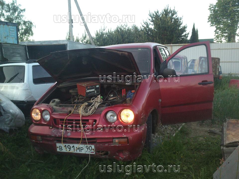

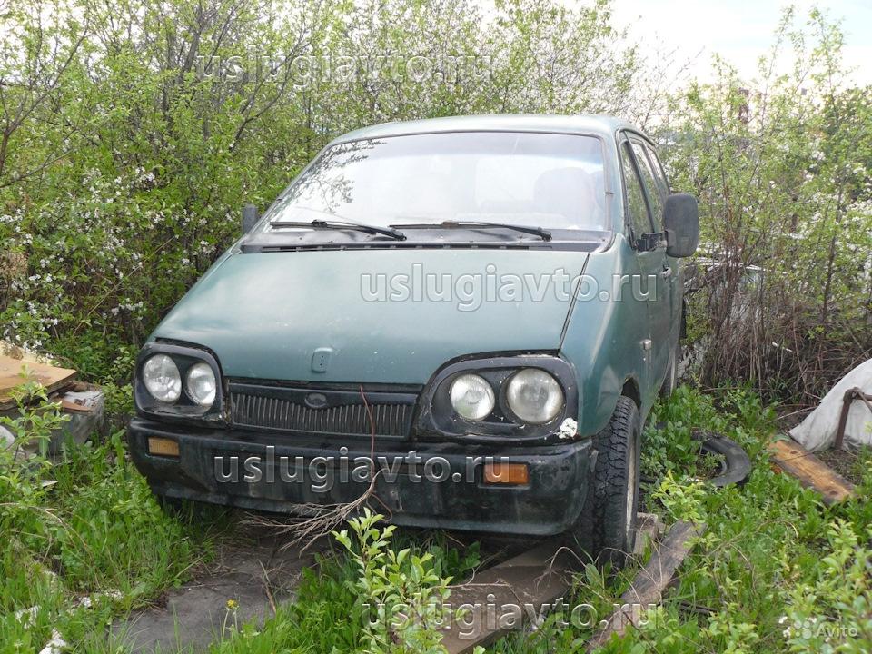

У меня ВАЗ-2120 "надежда" 2001 года выпуска.
Фото Надежды, режим "скандинавского света"

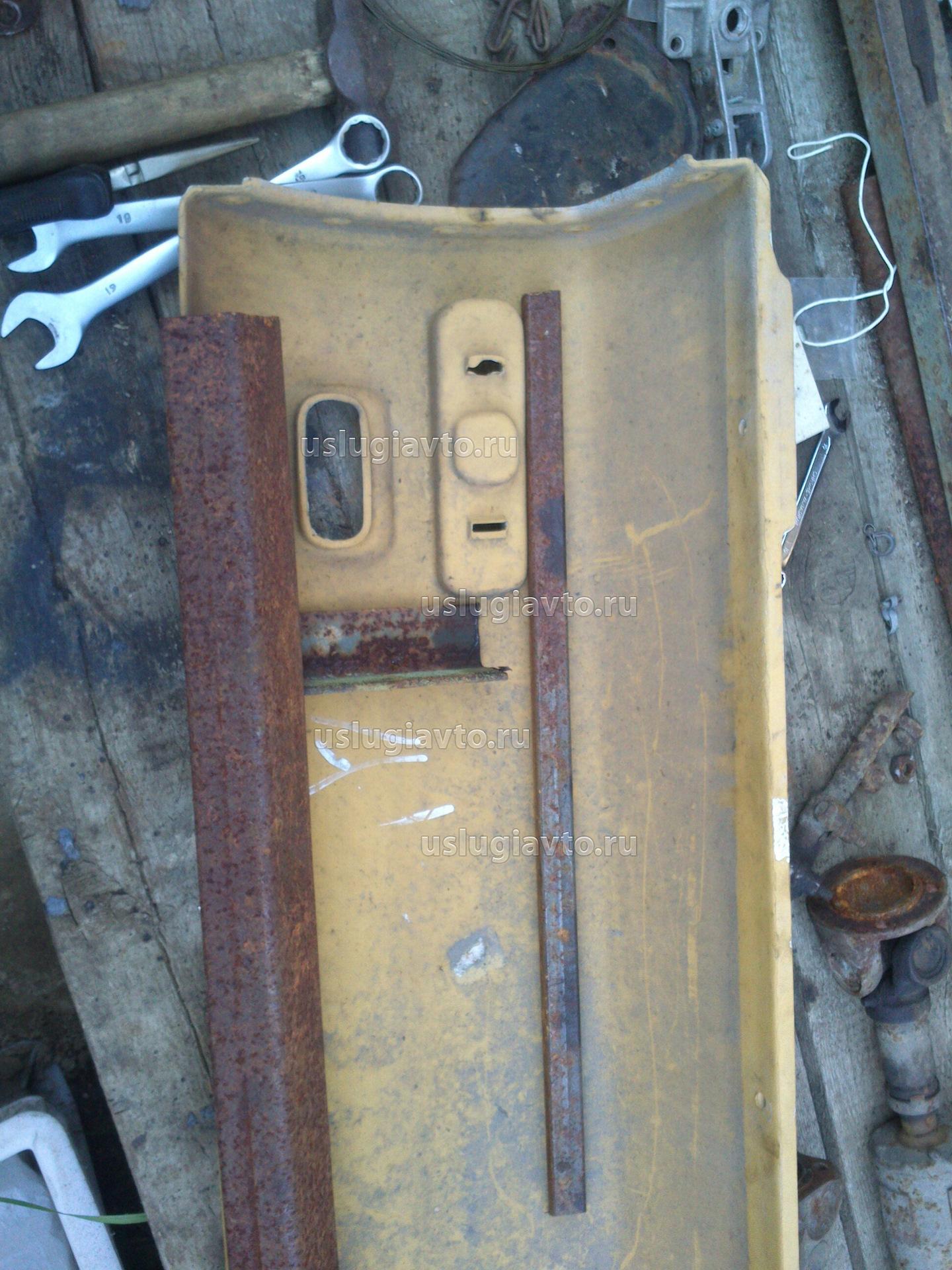

  • Передний бампер изготавливается из 2 бамперов от Оки (как на первых экземплярах), но указатели поворота остаются от Оки, а габариты переносятся в фары.
    Надежда первой серии
  • Снизу бампер усиливается усилителем оригинальной конструкции сваренным из стандартного металлопроката с адаптером "американский квадрат" под съемную лебедку

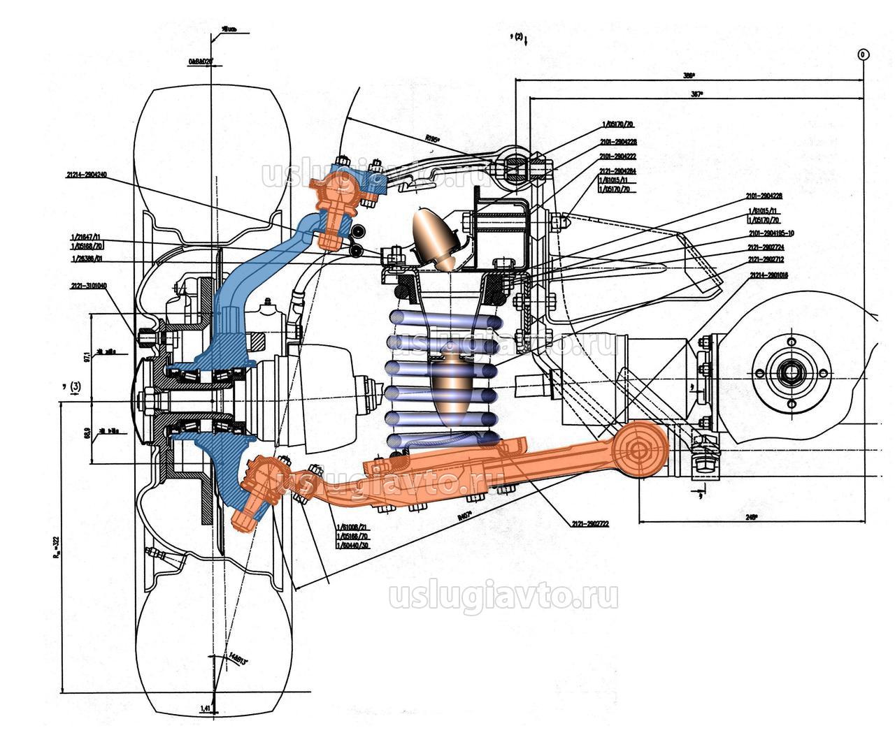

  • Передняя подвеска собирается из б/у деталей подвески ВАЗ-21214 (4х4м) и ВАЗ-2123 (Шевроле-Нива)
    Схема передней подвески ВАЗ-21214

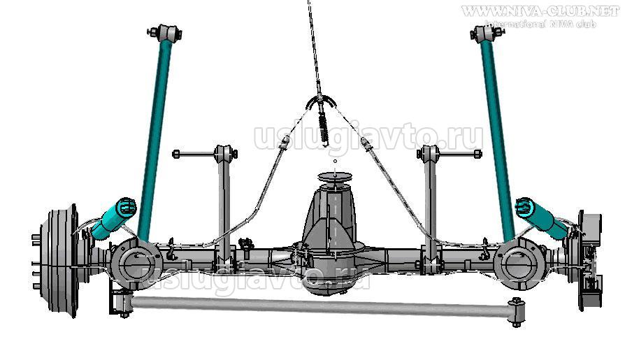

  • Задний мост заменяется на мост от ВАЗ-2123, задняя подвеска собирается по схеме ВАЗ-21214
    Схема задней подвески ВАЗ-21214

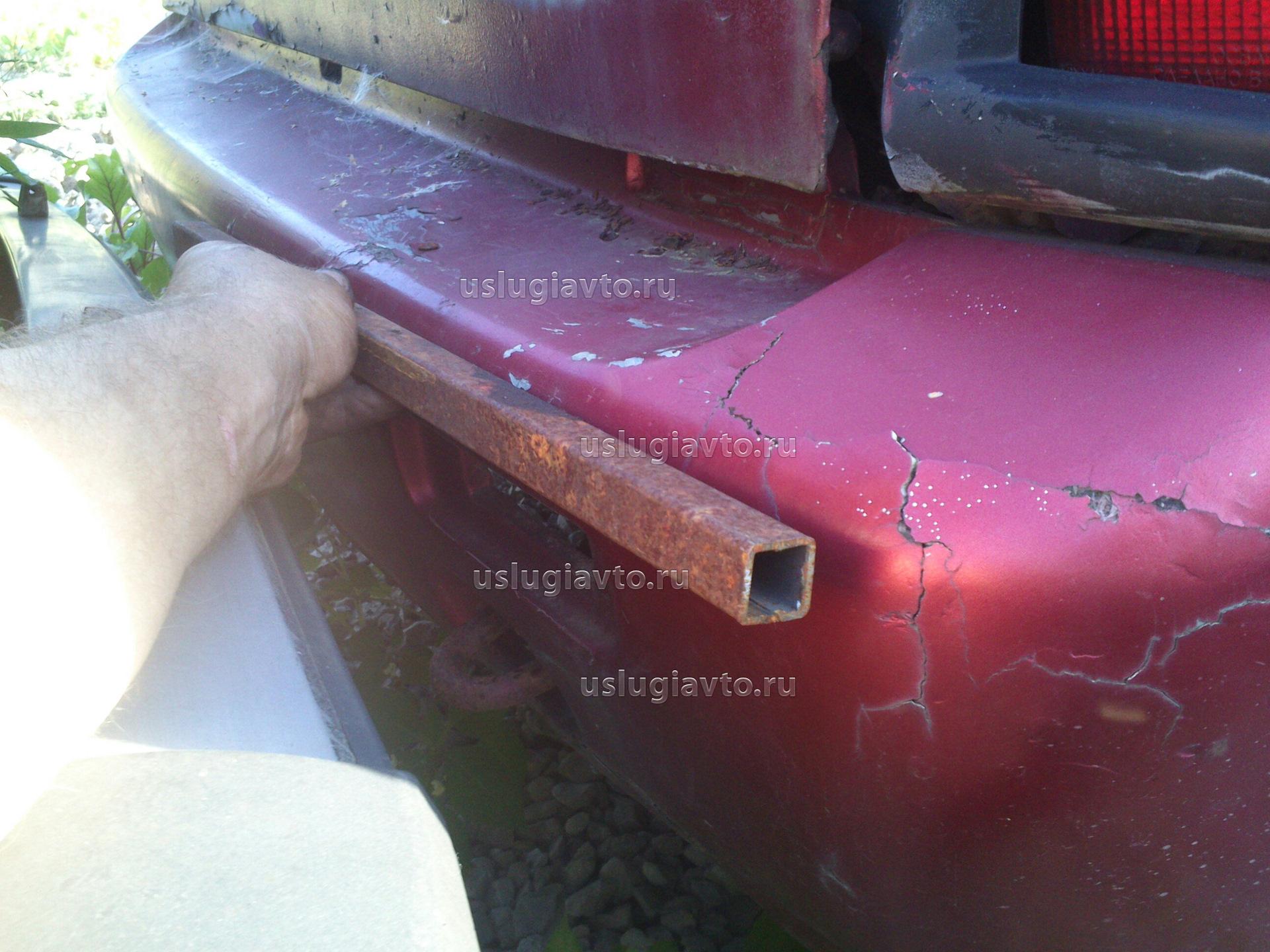

  • Задний бампер 2120 нового образца, усиливается усилителем оригинальной конструкции сваренным из стандартного металлопроката с адаптером "американский квадрат" под съемную лебедку и прицепное устройство (заводом-изготовителем установка прицепного устройства на модификации 4х4 не предусмотрено)

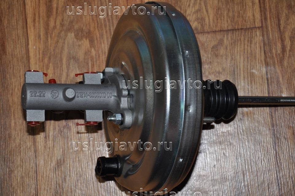

Не смог отредактировать предыдущее сообщение - в тормозной системе 21214 другой ВУТ и ГТЦ поэтому планируется их установка тоже.
ВУТ+ГТЦ 21214
Про клапаны-ограничители вопрос остается открытым
Допускается при условии, что на бампере не будет острых кромок, радиусы скругления должны быть более 2,5 мм. Концы бампера должны быть загнуты в направлении к кузову, расстояние между краем бампера и кузовом - не более 20 мм. Спереди должно быть 2 указателя поворота и 2 габаритных огня.
Металлические элементы не должны выступать за переднюю линию бампера, в противном случае нужно накрыть лебедку травмобезопасным материалом. Со съемной лебедкой сложно выполнить это требование. Поэтому на мой взгляд разумнее указать в документах кронштейн для съемной лебедки. Саму лебедку в таком случае будете крепить при езде по бездорожью.
ВАЗ-21214, ВАЗ-2123 и ВАЗ-2120 имеют идентичный тип передней подвески (пружинная, на двойных поперечных рычагах, с амортизаторами).
Однако у Нивы 4х4 и Шевроле Нивы меньшая допустимая нагрузка на переднюю ось (780 против 915 кг у "Надежды"). Указанная Вами переделка возможна при снижении нагрузки на переднюю ось и разрешенной максимальной массы.
- допускается со снижением разрешенной максимальной массы.
- нужно посмотреть фото примера

Mikhail_Auto писал(а):ВАЗ-21214, ВАЗ-2123 и ВАЗ-2120 имеют идентичный тип передней подвески (пружинная, на двойных поперечных рычагах, с амортизаторами).
Подвеску по-моему стоит сравнивать не 21214 а 2131, у которой разрешенная масса 1870 кг

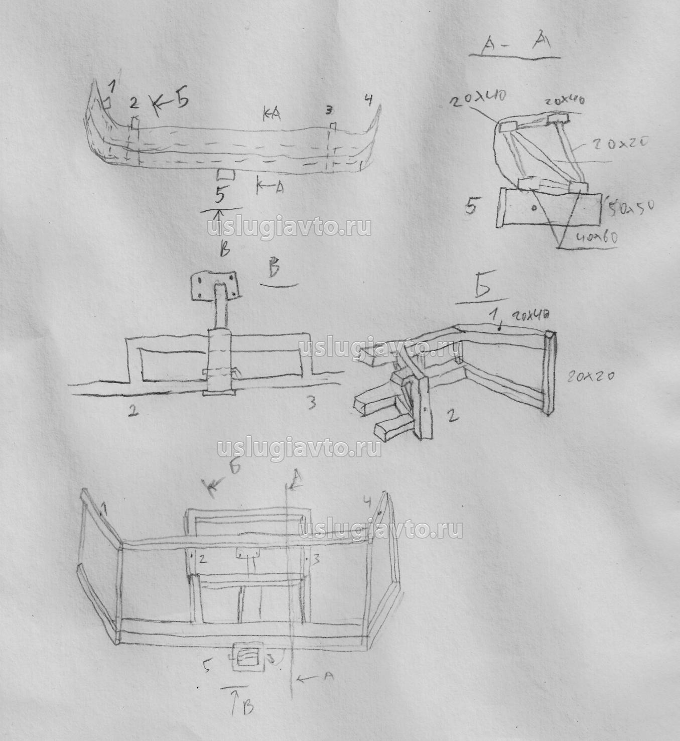

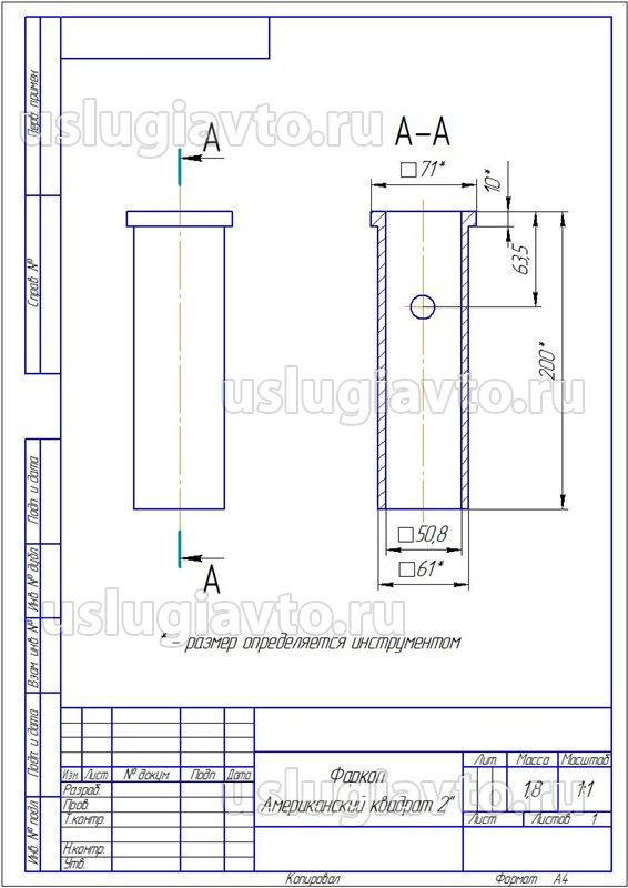

Mikhail_Auto писал(а):нужно посмотреть фото примера
кронштейна или усилителя?
Усилитель будет изготовлен вместо кронштейнов бампера и будет служить кронштейном бампера и лебедки (фаркопа)
По сути изменения в тормозной системе, подвеске и связанными с ней деталями рулевого управления приводят к конструкции, близкой к ВАЗ-2131
Изначально Вы спросили про установку компонентов от 21214.
При установке передней подвески от ВАЗ-2131 нужно рассматривать параметр "допустимая нагрузка на переднюю ось". В этом случае нагрузка на переднюю ось уменьшается до значения модели 2131 - 850 кг (на 65 кг меньше, чем у "Надежды"). На эту величину стоит уменьшить разрешенную максимальную массу.
Кронштейн нормальный. Нужен пример усилителя.

Mikhail_Auto писал(а):Нужен пример усилителя.
Штатно бампера крепятся П-образными кронштейнами. Мы планируем закрепить бампер на каркасе из профильной трубы и уже каркас к кузову. Прилагаю эскиз заднего усилителя:
Эскиз
положение усилителя
Цифрами обозначены 1-4 точки крепления, 5 - адаптер под лебедку или прицепное устройство
Внутри бампера детали будут располагаться примерно так
Вложение 000.jpg больше недоступно.
Положение верхнего усилителя на машине
положение усилителя

Речь о замене штатного вакуумного усилителя 2108-3510010 и главного цилиндра 2108-3505010 на 21214-3510006, регулятора 2101-3512010-01 на 21214-3512008 и сборка диагональной системы

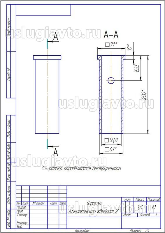

Сообщение Delta » 27 авг 2018, 22:16
Эскиз усилителя заднего бампера.
Цифрами обозначены: 1-4 точки крепления, 5 адаптер под прицепное устройство или лебедку.
Эскиз усилителя

А по задней подвеске? В этом случае как меняется нагрузка на ось?
При установке задней подвески от ВАЗ-2131 максимальная нагрузка на заднюю ось увеличится на 5 кг (1090 кг у 2131 и 1085 кг у 2120)
Эскиз
При установке внутренней усиливающей конструкции бампера нужно проводить испытания по Правилам ООН 42, эмитирующим удар на малой скорости. Мы такие испытания провести не сможем. Может сделать, например, ФГУП "НАМИ", по стоимости уточните у них. Экономически это может быть нецелесообразно
Замена вакуумного усилителя и ГТЦ и сборка диагональной системы возможна.
