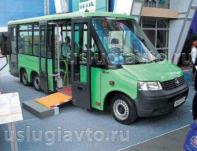

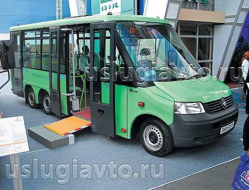

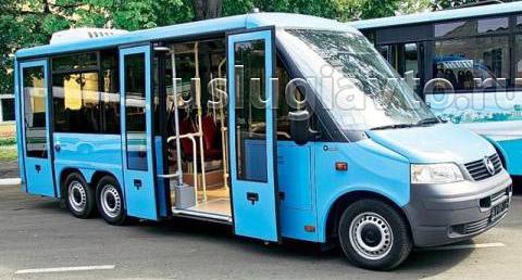

ПАЗ выпускал похожий городской низкопольный автобус (ПАЗ-СИТИ) с колесной формулой 6х2 на базе шасси Volkswagen T5 Transporter .
