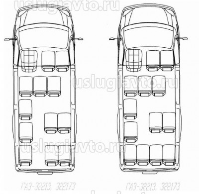

Газель категория В в Д ,подскажите можно ли,8мест,добавить до 13

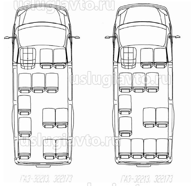

Возможно, по аналогии с модификациями 322133 или 32213
При установке сплошного заднего ряда ТС не предназначено для коммерческого использования
Планировка ТС

Установка сидений должна быть произведена в штатные места при помощи штатных крепежных элементов. При этом на ТС необходимо наличие АБС и аварийных выходов.
