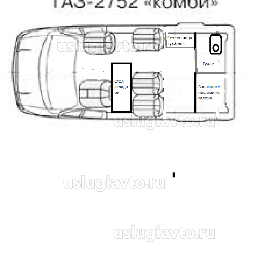

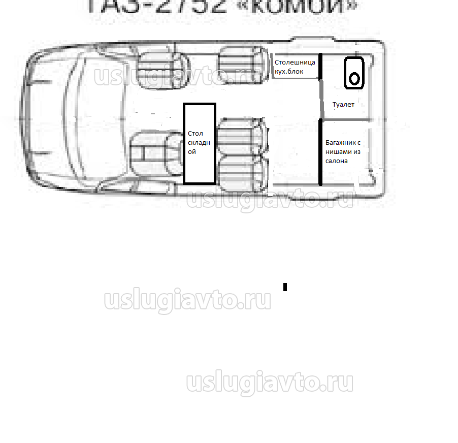

Сообщение Графит » 25 апр 2019, 11:55
Так задумано сделать
Так есть
Перепланировка салона

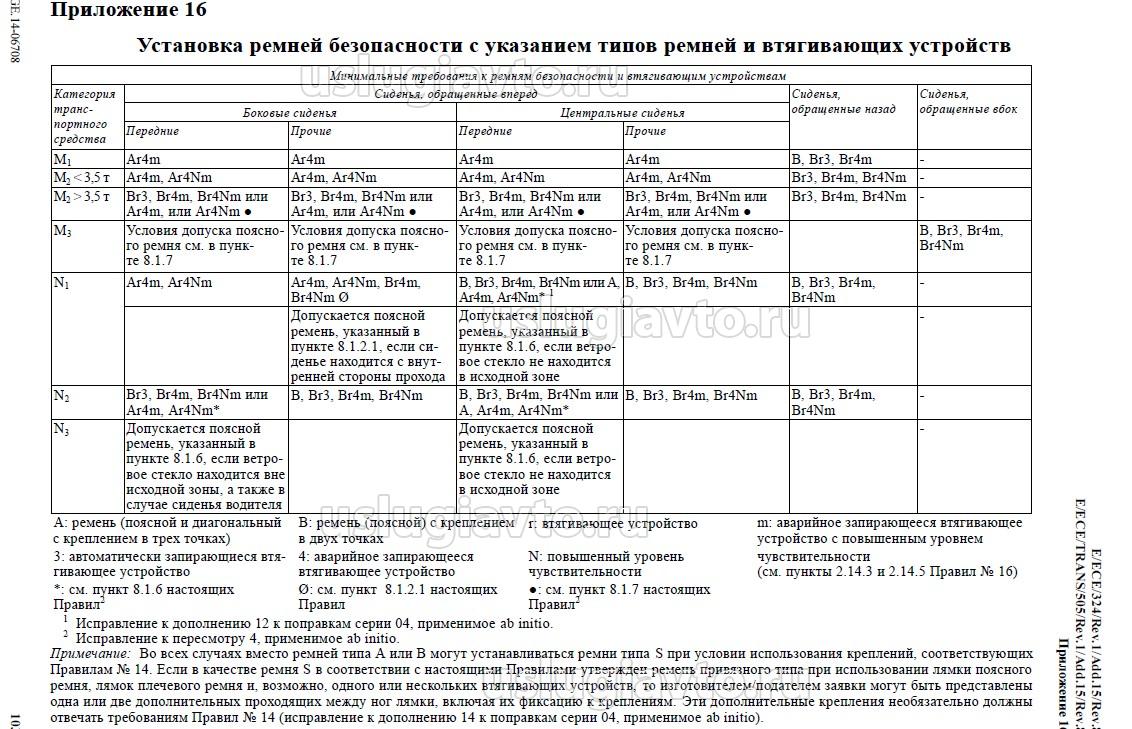

Сообщение NiKas » 07 май 2019, 13:39
Вайс25 писал(а):Вопрос для самообразования.
Баргузин м1, но часть ремней двух точечные с завода.
После вступления в силу ТР ТС 018/2011 (01.01.2015г.) установка ремней безопасности должна выполняться в соответствии с требованиями Правил ООН №16 и 14. Требования ниже.
