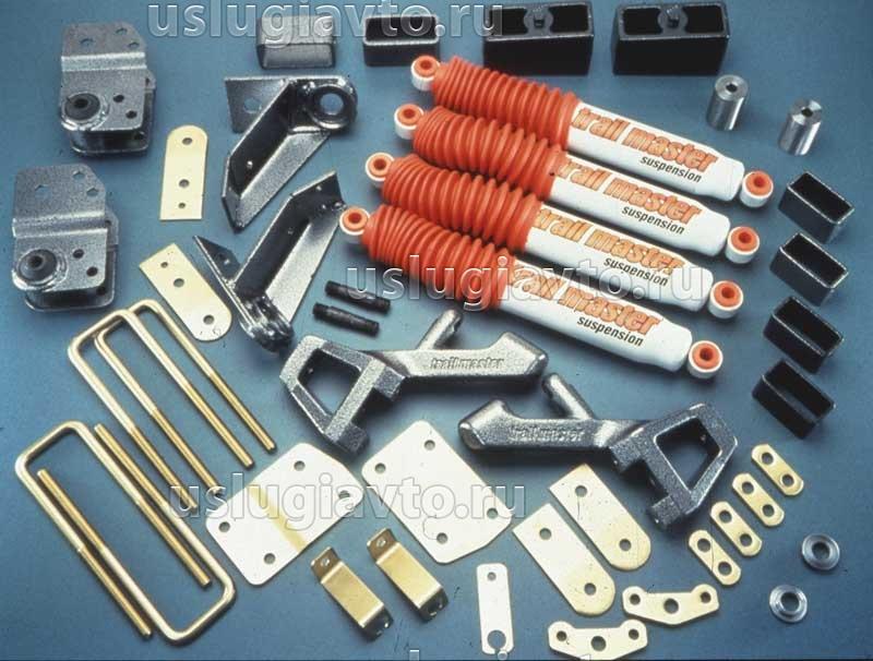

ну если вспомнить, что зарубежем 4" достаточно обычный лифт комплект - просто в него входит набор проставок под нижнюю балку и на поворотный кулак, а иногда кулак увеличенного размера, то ничего такого в 10см нет, другое дело как к этому относятся у нас...

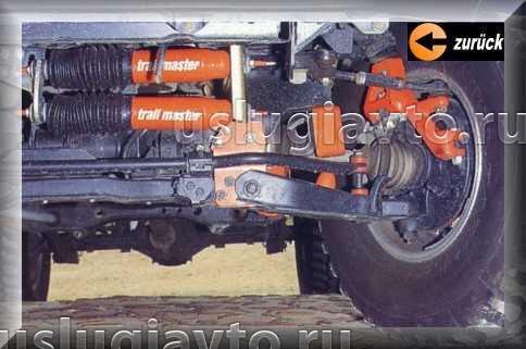

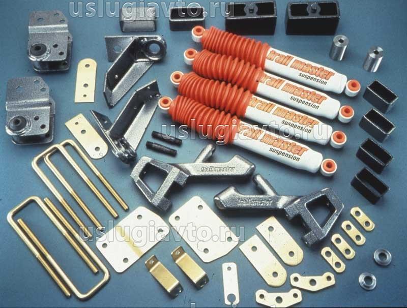

меня вот бошльше интересует узаконивание "колхозного" лифткомплекта на независимую подвеску, имеется в виду когда он изготавливается самостоятельно?
вот пример такого японского... просто отчаянного размера... зато все очень наглядно
спереди
сзади
на этих фото очень хорошо видны проставки опускающие нижнюю балку, редуктор и точки крепления рычагов...
а еще основной момент - проставка на поворотный кулак немалого размера...
явно полностью привинчивается к имеющемся местам крепления...

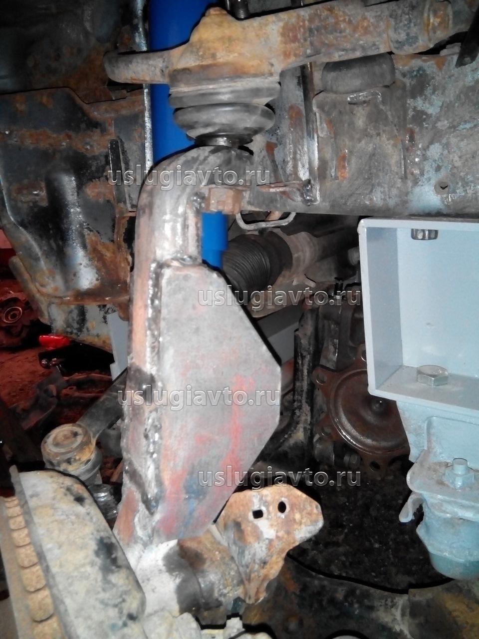

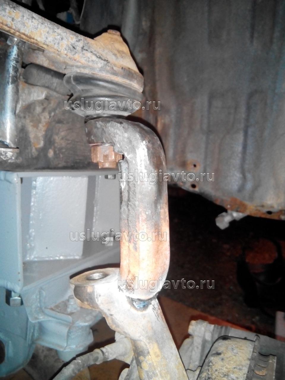

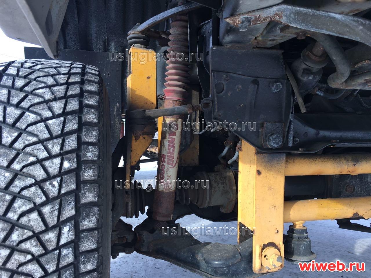

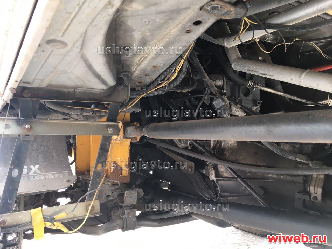

а вот работа какого то нашего умельца
примерка
результат
полностью все на сварке - по идее жестче и надежнее... - по сути изготовлен новый кулак в единичном экземпляре
а теперь вопрос - как считаете правильнее делать?

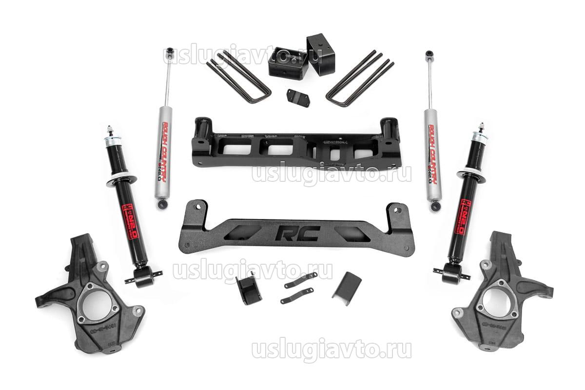

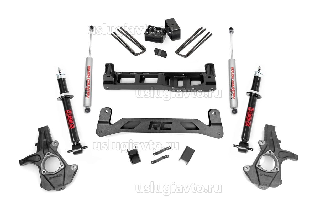

к предыдущему сообщению по лифту в 10см (по импортным лифткомплектам)
комплект с проставками какраз 4"
он же установленный
с увеличенными кулаками хоть и цвет другой :)

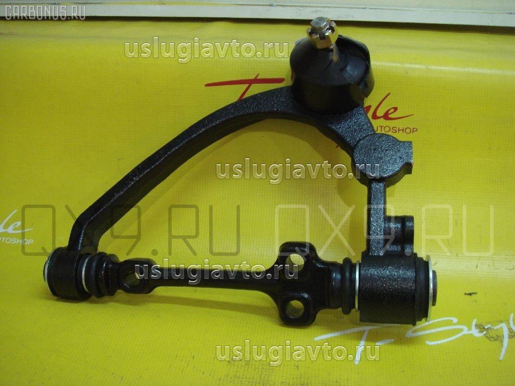

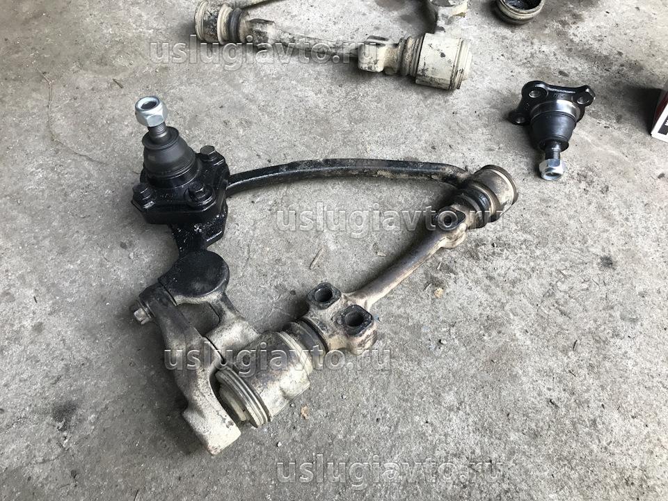

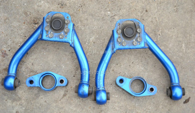

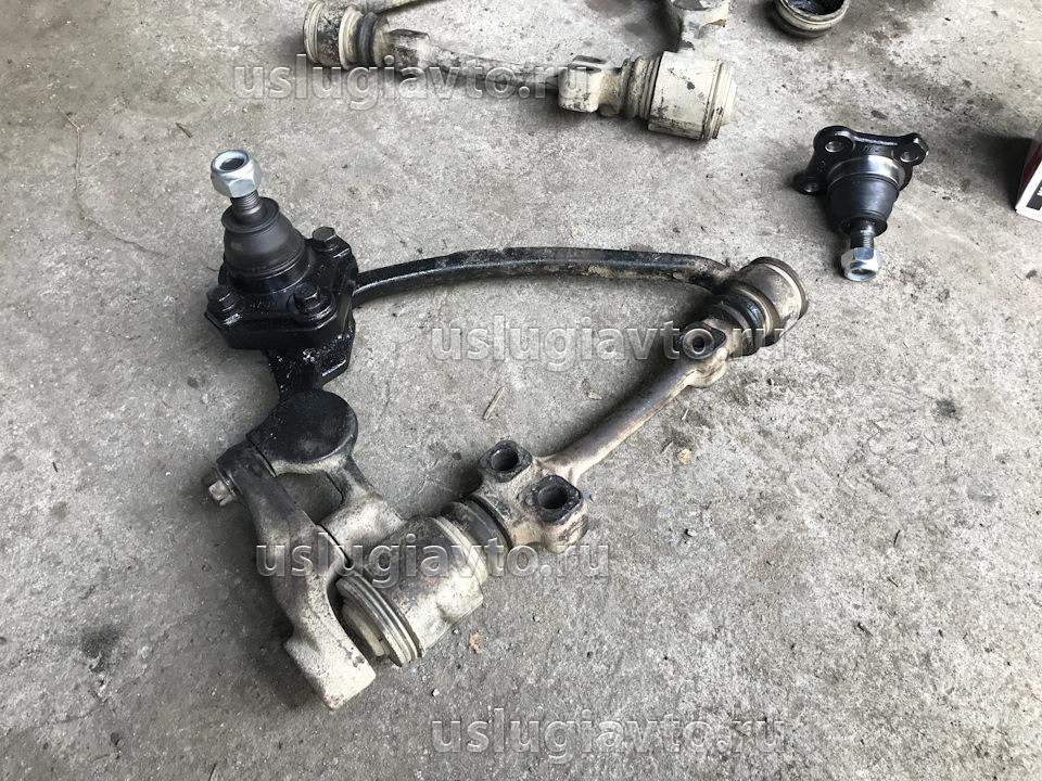

а вот еще момент - конкретно по машинам с встроенной в рычаг шаровой опорой - типа как у того же японского хайса -
опорный верхний рычаг там литой с встроенной шаровой
фото из инета
поскольку даже резинки живут дольше шаровых, а рычаг то вообще почти вечный :D при стоимости рычага, даже не оригинального, много больше нежели любые, самые дорогие шаровые, естественно, что люди приходят к выводу необходимости сделать шаровые съёмными...

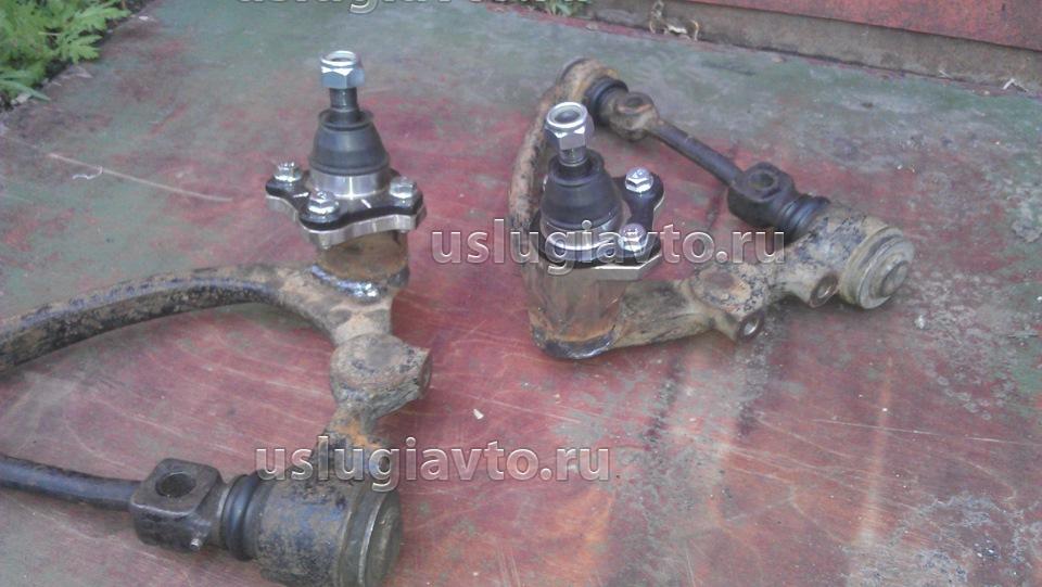

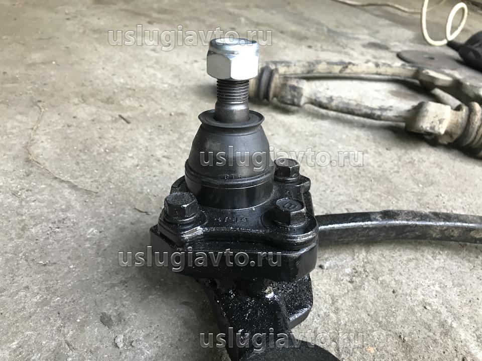

вот пример
а то и такие
т.е. спиливается завальцовка шаровой, вынимаются потроха, наваривается пластина под съёмную шаровую и вуаля...
и хоть люди на таких давно уже ездят, и в тяжелых условиях эксплуатации конструкция живет как к этому относятся официальные органы?

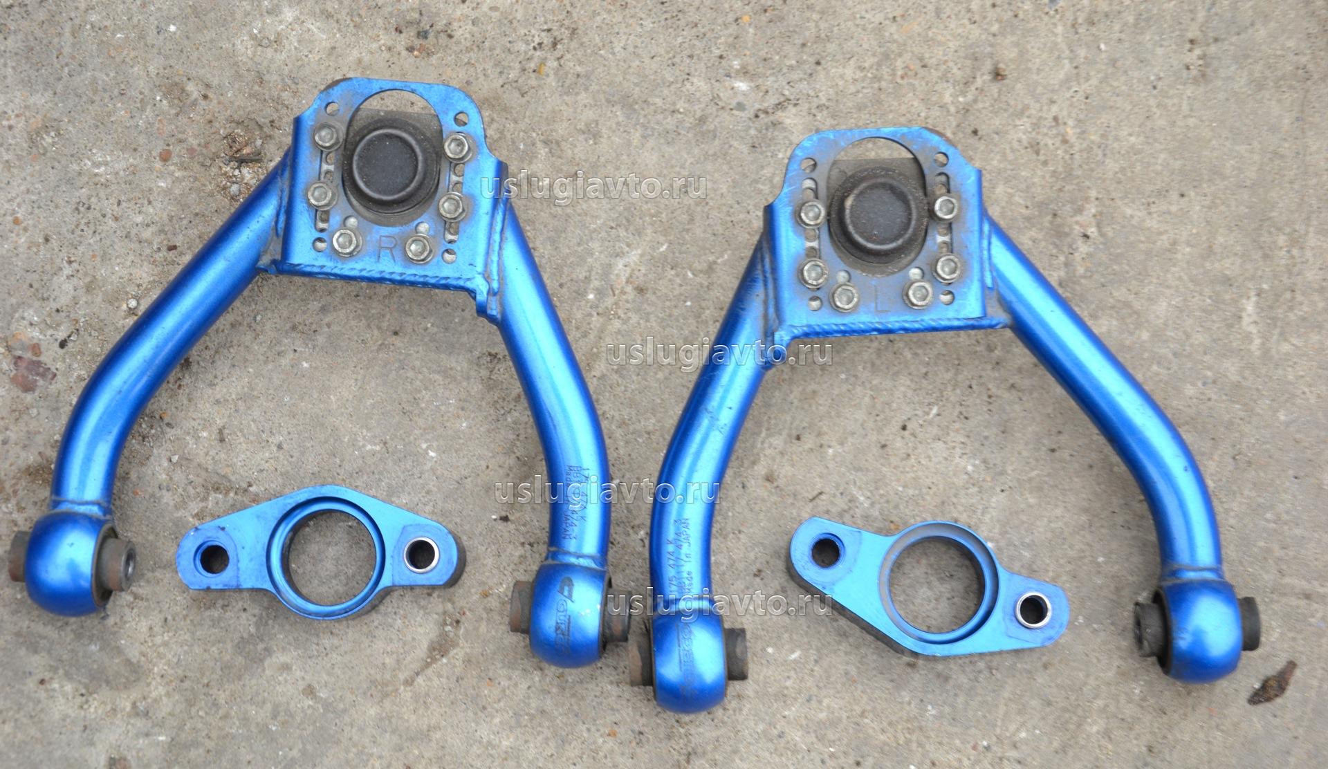

или тогда уж "правильнее" сделать полностью новые рычаги типа таких
фото условных тюнинговых рычагов
