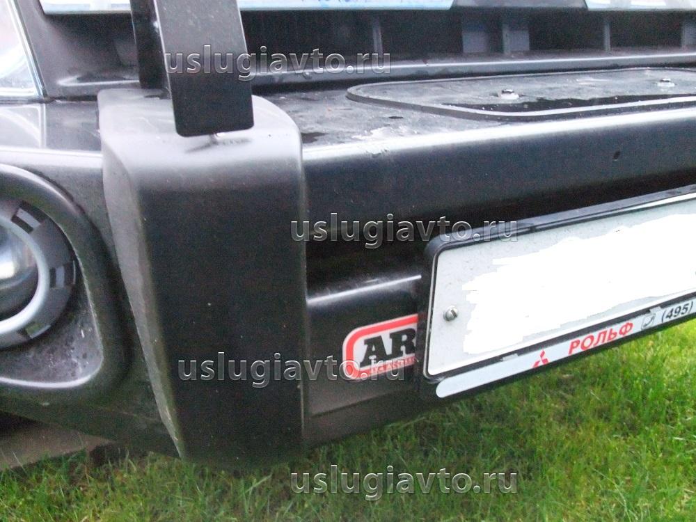

Приветствую!
Есть pajero iv 2008 года выпуска. Установлен бампер ARB передний без лебёдки.
Установлен ещё до постановки на учёт ТС, то есть до покупки и прямо в Рольфе (официальный дилер).
Поставлена на учёт машина была с бампером.
Пометок в ПТС нет. Копия сертификата на бампер есть. Договор на установку бампера и акт по нему есть.
Техосмотр проходим ежегодно официально, проблем нет ни по какому пункту диагностической карты.
Последний раз на ТО уже посоветовали узаконить бампер.
Вы можете помочь официально узаконить это изменение?
Сергей.

Сообщение vasketsov » 22 июл 2019, 19:04
Фото спереди

Сообщение vasketsov » 22 июл 2019, 19:20
Если я правильно понимаю, то это бампер с номером ARB 3434070.
В современных сертификатах он не упоминается (или я не могу его найти?)
В старых (например, с 26.03.2008 по 30.03.2009) нет перечня номеров, только код 8708.
По всей видимости узаконить его можно только по старым сертификатам.

Сообщение DENIS VO. » 23 июл 2019, 10:15
Могу предложить два варианта решения вашего вопроса.
1. Помощь в оформлении документов для регистрации данного бампера, с сотрудниками ГИБДД общаетесь самостоятельно.
Присылаете документы (птс, стс, заявку, фото ТС и бампера) на почту 77uslugi@mail.ru
По стоимости и порядку действий вас могут проконсультировать сотрудники отдела экспертизы по тел. 8(495)741-12-56
2. оформление "под ключ", с сотрудниками ГИБДД общается от вашего лица сотрудник "Услугиавто" по доверенности
по стоимости и порядку действий можете уточнить по тел. 89037279900 или написать на почту 77uslugi@mail.ru с пометкой в теме "запрос под ключ"
С уважением, Денис!

Сообщение VladimirVS » 23 июл 2019, 15:37
С оформлением в ГИБДД замены штатного бампера на металлический есть определенные трудности, даже если он сертифицированный. Не во всех регионах подписывают Заявление.
На бампере должна быть маркировка, пример здесь: Основные требования к установке дополнительного оборудования
То, что сертификат закончил свое действие, не должно мешать оформить ваш бампер. Неплохо бы вместе с ним иметь чек о покупке.
