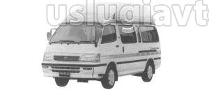

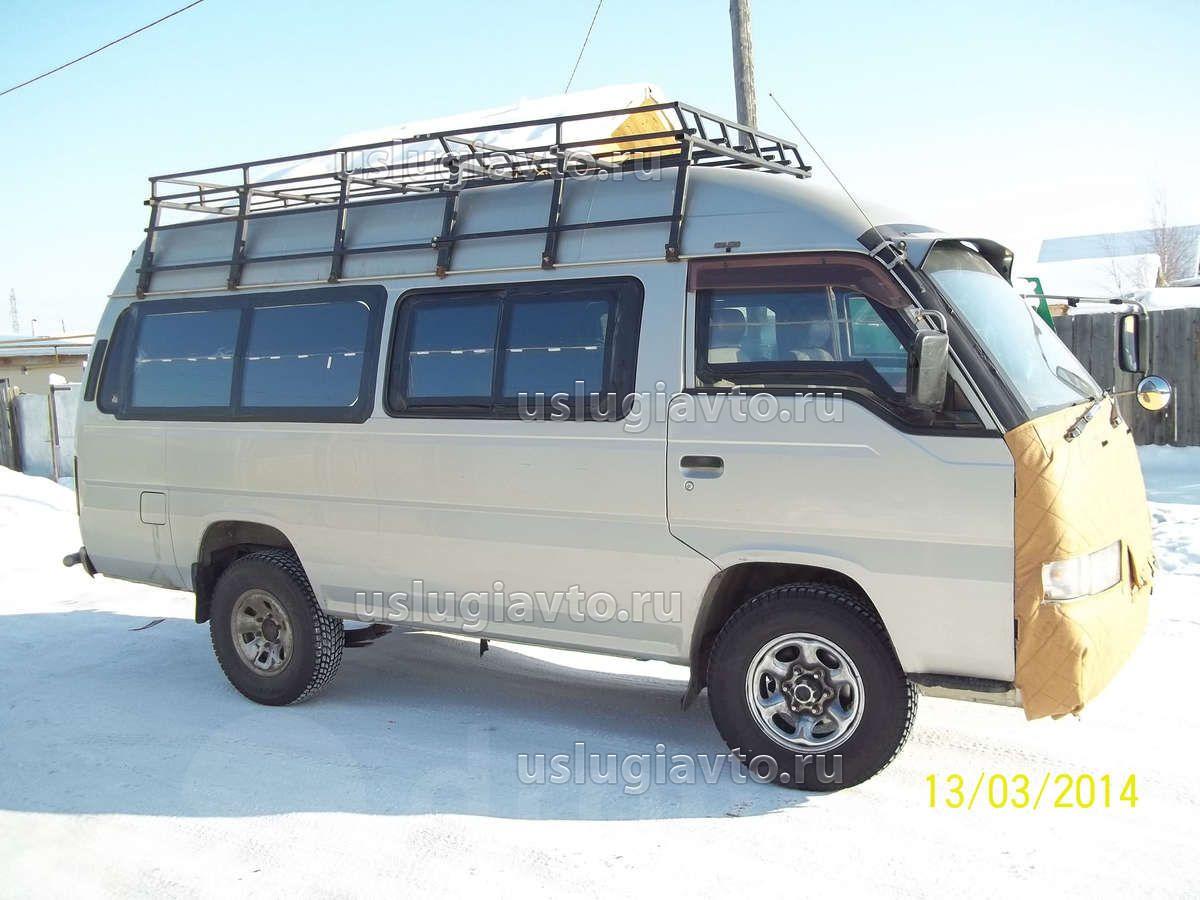

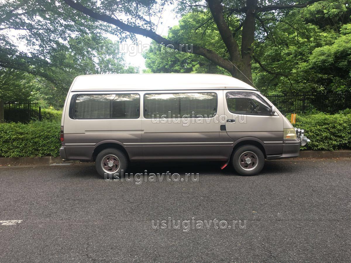

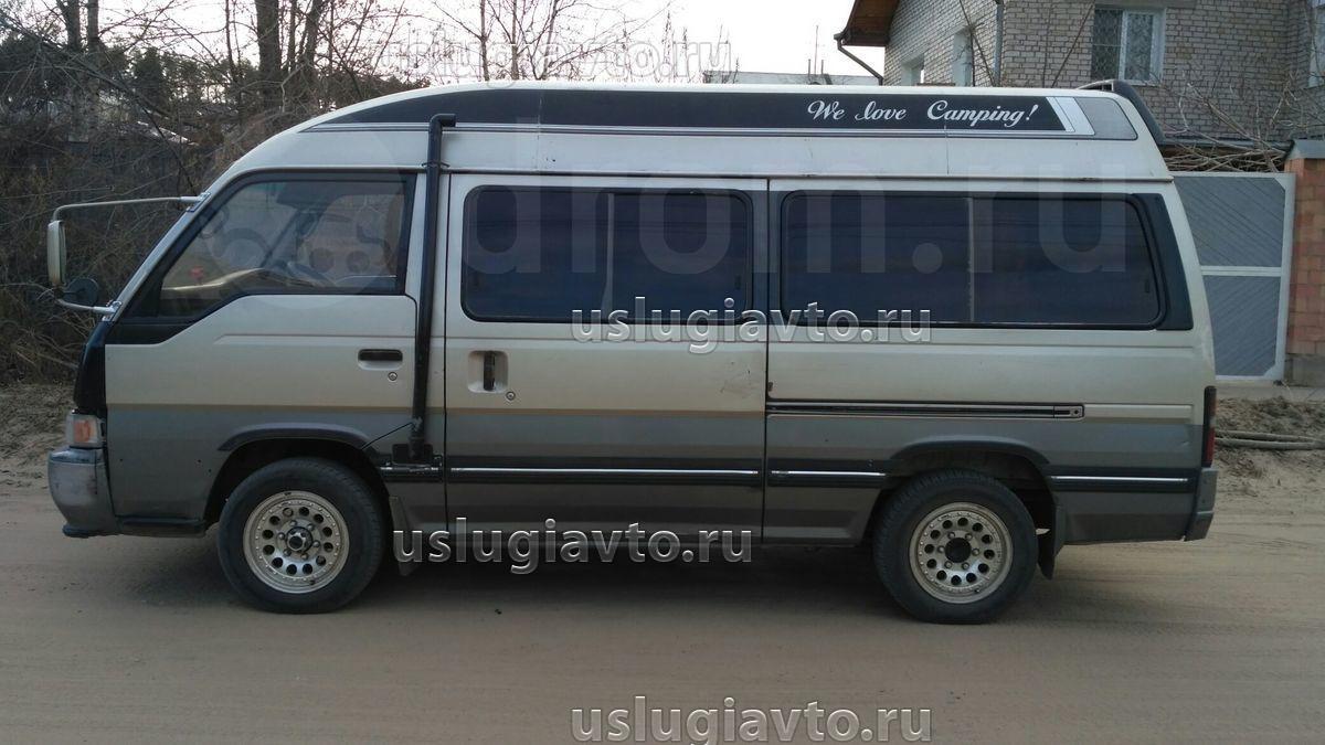

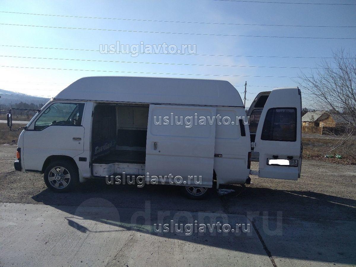

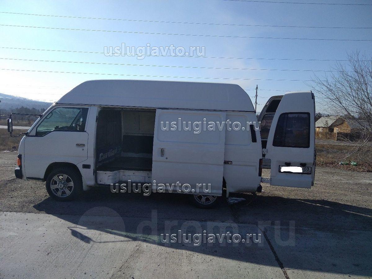

обычная высокая крыша стороннего производителя

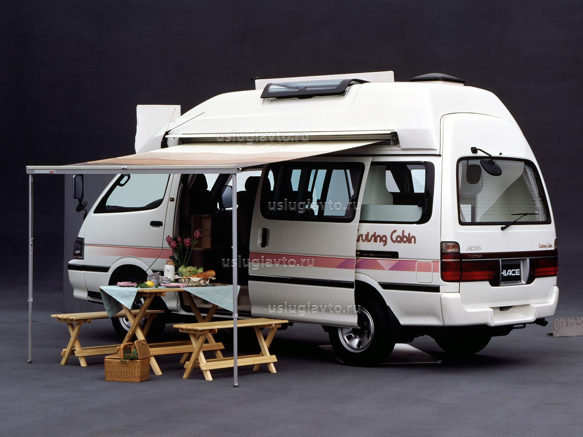

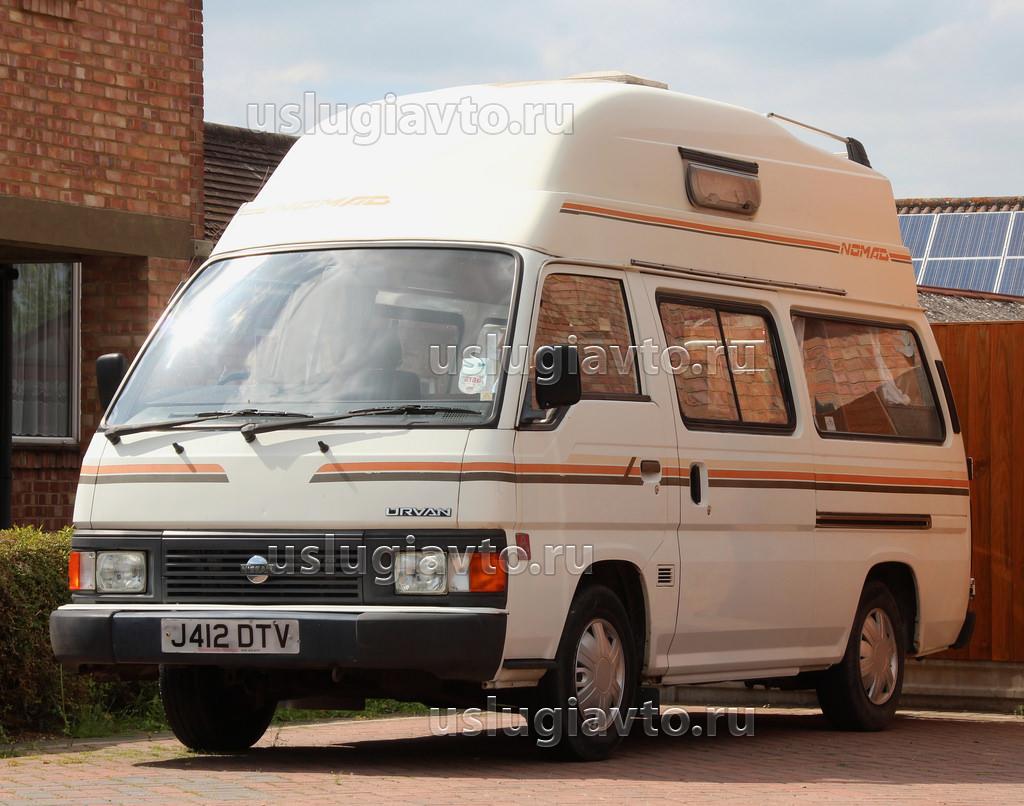

тогда как завод делал только такие
HIACE Cruising Cabin
нашел рекламную картинку заводского
естественно что ни той ни другой крыши у нас в каталогах запчастей нет...
есть только железная...
железная высота салона 1,6м

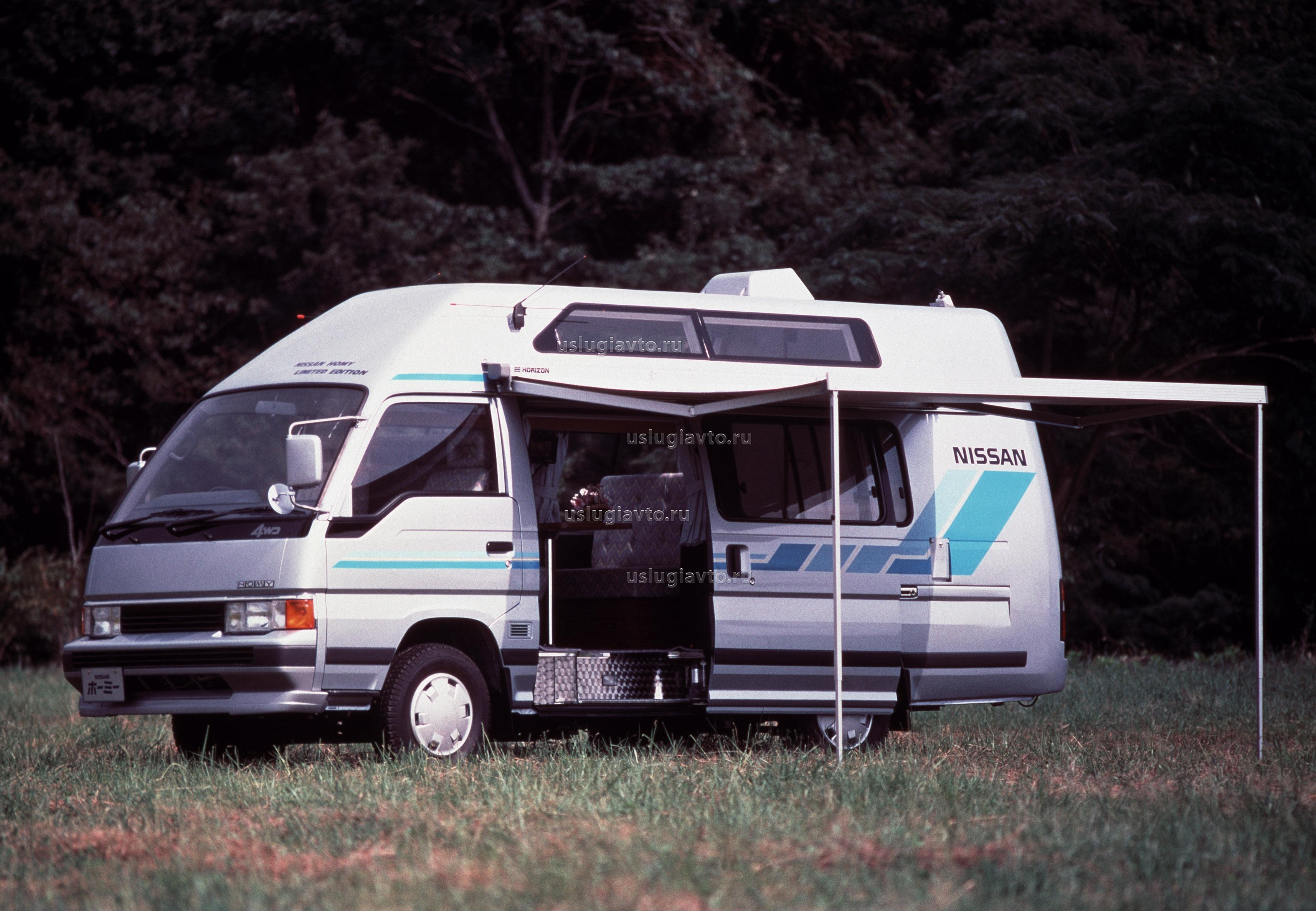

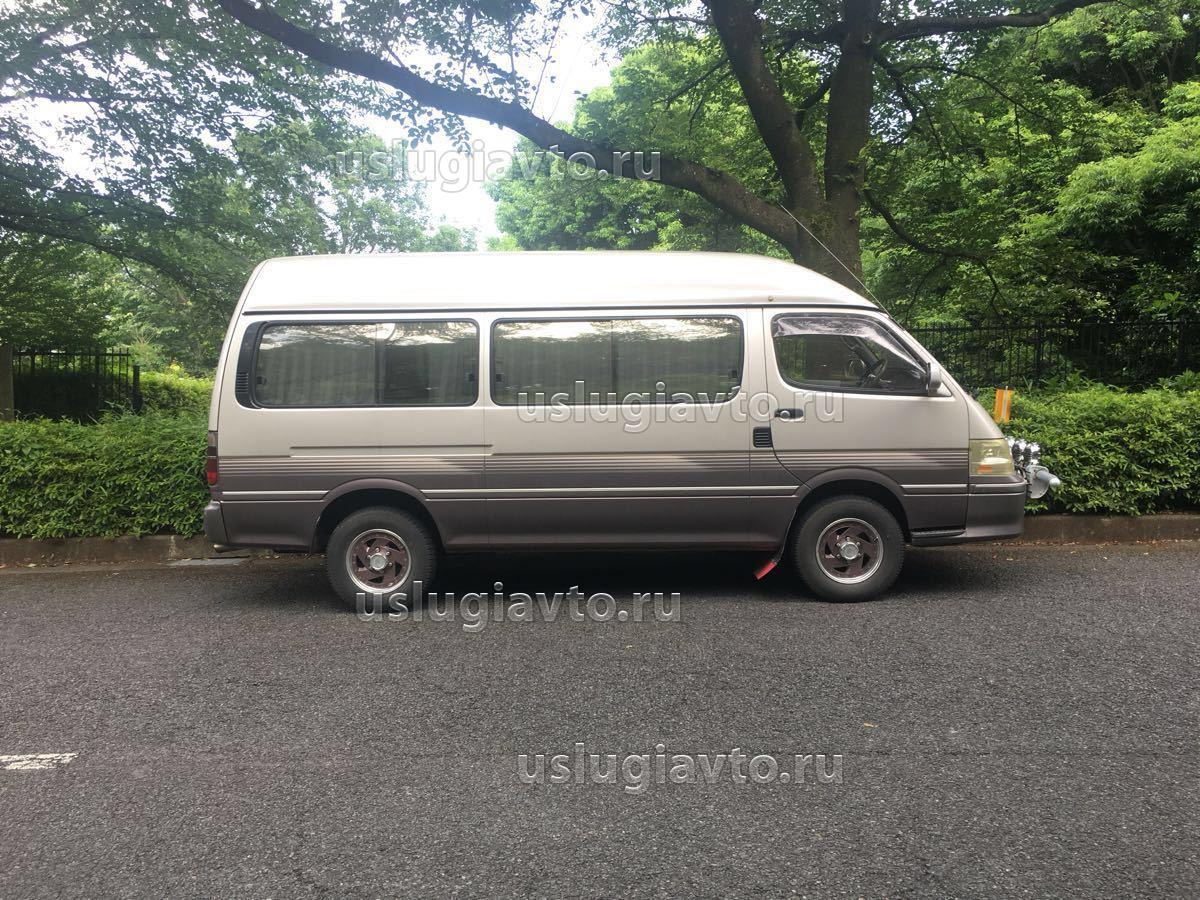

...тоже самое с nissan
явно тюнинг...

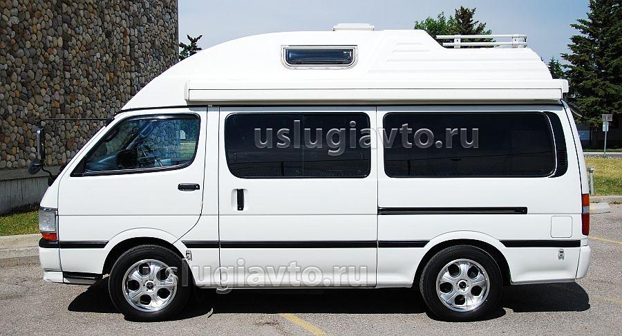

а вот заводские высокие
грузовой - есть в каталоге машин
а этот вообще только в рекламе
реклама nissan. кемпер. супер высокая крыша...

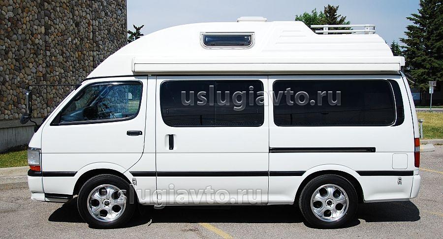

а в каталогах запчастей опять же только вот такое железо
тоже кемпер, но с железной крышей 1,6м
или подлинее
длинный караван
