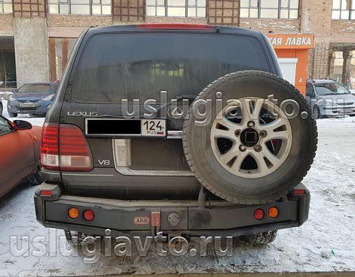

На Lexus LX470 установлен сертифицированный бампер ARB с кронштейном для запасного колеса (калиткой). Запаска заслоняет правый фонарь. На бампер вынесены дополнительные габариты, поворотники и стоп-сигналы. Не перенесен второй задний ход и второй противотуманный фонарь. При осмотре авто инспектор утверждает, что основной фонарь должен быть виден. Что делать?

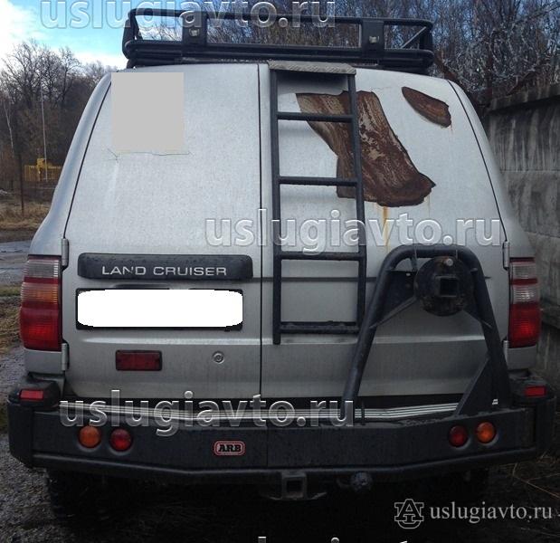

На верхнем фото автомобиль без запасного колеса, при установке запасного колеса ухудшается видимость штатной светотехники
