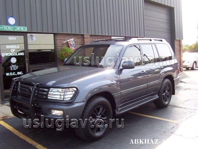

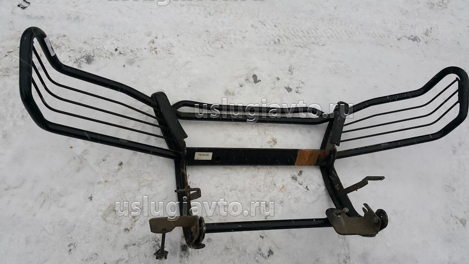

Подскажите возможно ли узаконить кенгурин следующего типа. Вертикальные накладки на выступающих дугах с резиновыми накладками.
Кенгурин производства США. Единственный разрешенный там для установки на машину. Достался вместе с машиной (американкой).
Фото из интернета.

Только сейчас проникся простотой Вашего вопроса. :D Если кенгурятник достался вместе с машиной, то ничего узаканивать не требуется, так как Ваш автомобиль был выпущен в обращение в таком виде. Эксплуатируйте свой автомобиль с данным девайсом и говорите, что он был выпущен в обращение на территории РФ в таком виде.
