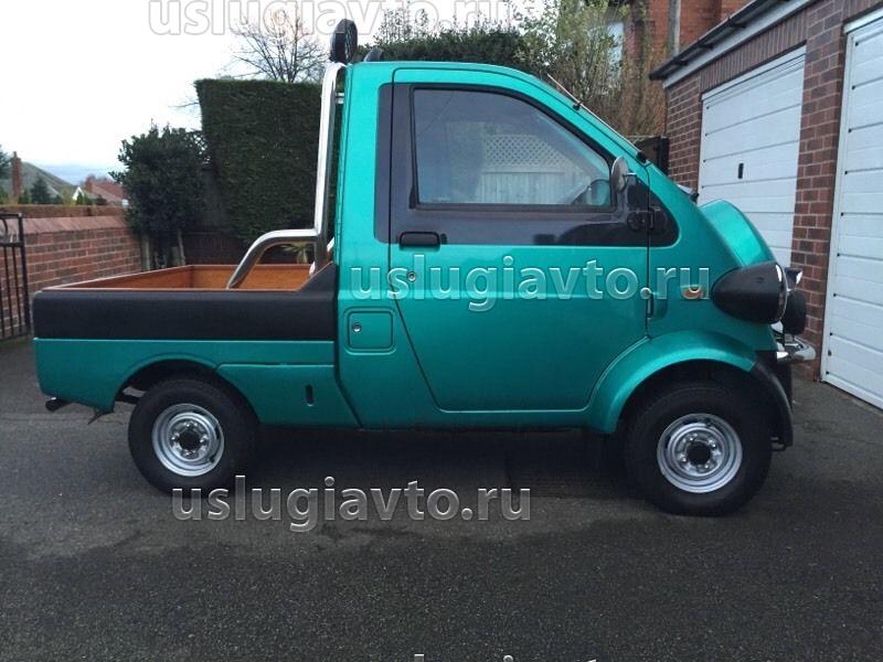

Здравствуйте
 Имеем Дахатсу Миджет. 1996-2002гг. Япония
Вес всего  600 кг. габариты машины  130см х 280см. Правый руль. Мотор под задом водителя. 0,6 литра
Существует в двух кузовах.
1  --С будкой
2  --  Без будки.
Допустимо-ли, , сделать, так называемую,  полуторную кабину?? и поставить люк??
Из какого кузова  будет проще регистрировать переоборудование??
Из того, который с будкой??
Или, из того, который без будки??.
если, из того, который без будки, то просто отодвинуть заднюю стенку на 40-50см.
тут длина всей  платформы\кузова 1 метр.
Если из того, который с будкой, то отодвинуть перегородку, и отпилить заднюю часть будки, которая окажется сзади передвинутой перегородки..
Длина будки\собачника, всего 1 метр. сзади тогда получится  корыто.
Машина полностью рамная, --  всё прикручено к раме, на болтах.
В зависимости, от возможности с Вашей помощью узаконивания такого переоборудования, и регистрации в ГАИ,
буду принимать решение, о покупке, той или иной  модификации.
Замечу, что купить машину без будки, под эти переделки, очень намного проще.
Следовательно, хотелось-бы остановится на этом варианте. Но это не аксиома.
1 --С будкой
2 -- Без будки.
Брать для установки дополнительных сидений необходимо автомобиль с цельнометаллическим кузовом (как вы пишите, с будкой), т.к. согласно ПП РФ №413: не допускается установка замена кузова (частей кузова) легкового автомобиля или автобуса, кабины (частей кабины) грузового автомобиля и (или) шасси транспортного средства на кузов (части кузова), кабину (части кабины) и (или) шасси, которые не предусмотрены маркой транспортного средства;
-- возможно-ли узаконить и зарегистрировать переоборудование, как на чёрной машине, с красными диванами.
В теории, возможно установить 2 дополнительных автомобильных сиденья (Правила ООН №17) с ремнями безопасности (Правила ООН 14 и 16) с обеспечением прочности их крепления (Правила ООН №17). Также необходимо выполнить требования к травмобезопасности внутреннего оборудования (Правила ООН №21)
