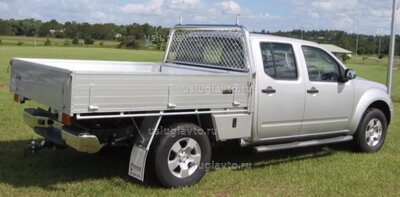

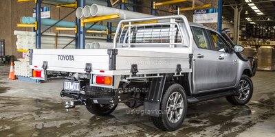

Такие модификации производятся по всему миру, и как заводские варианты и как отдельные конструкции для самостоятельной установки:
С технической точки зрения, никакой проблемы в сооружении такой платформы, оборудования ее светотехническими приборами и безопасной эксплуатации, нет.

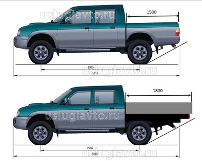

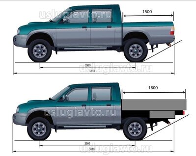

Раз уж кузов придется менять, хотелось бы сразу немного увеличить длину и ширину кузова. Дело в том, что особенности крепления новой платформы, позволяют это сделать без изменении угла съезда.
