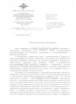

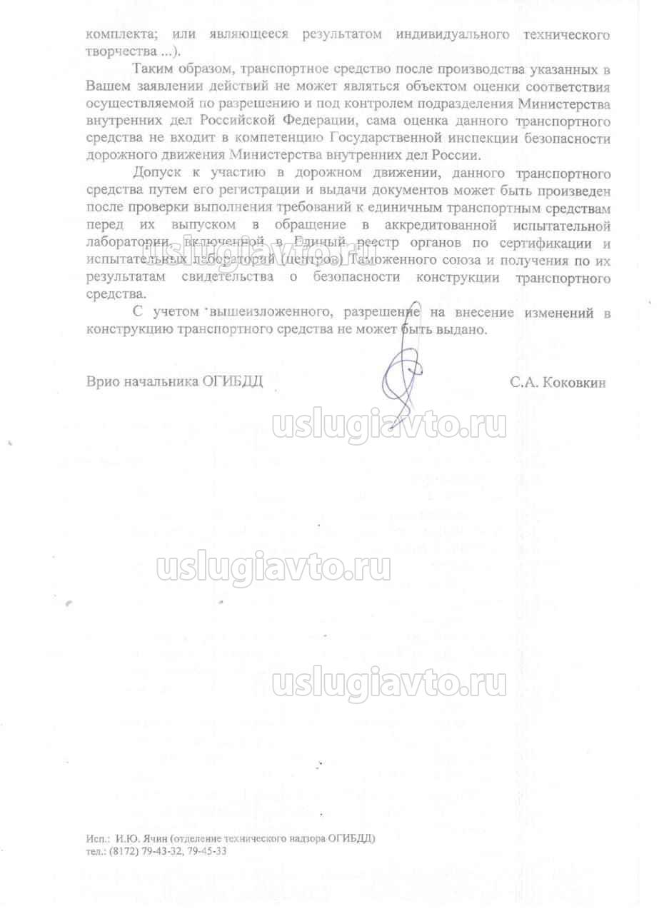

Сообщение AlexH » 21 дек 2020, 11:37
Письменный отказ

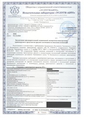

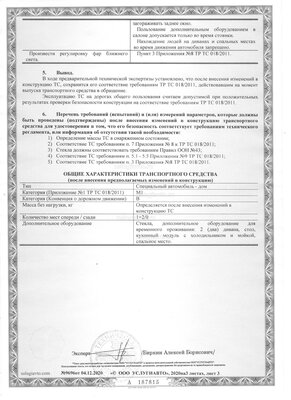

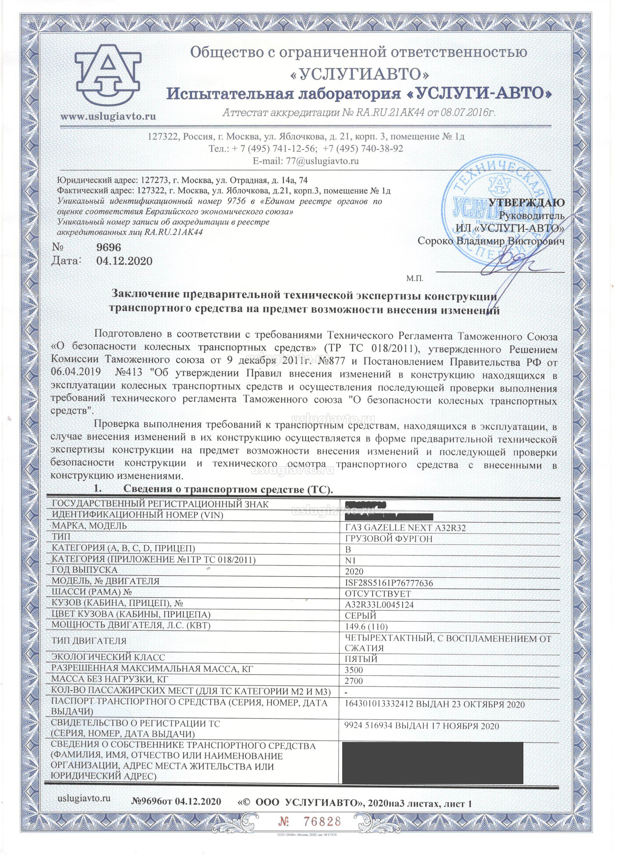

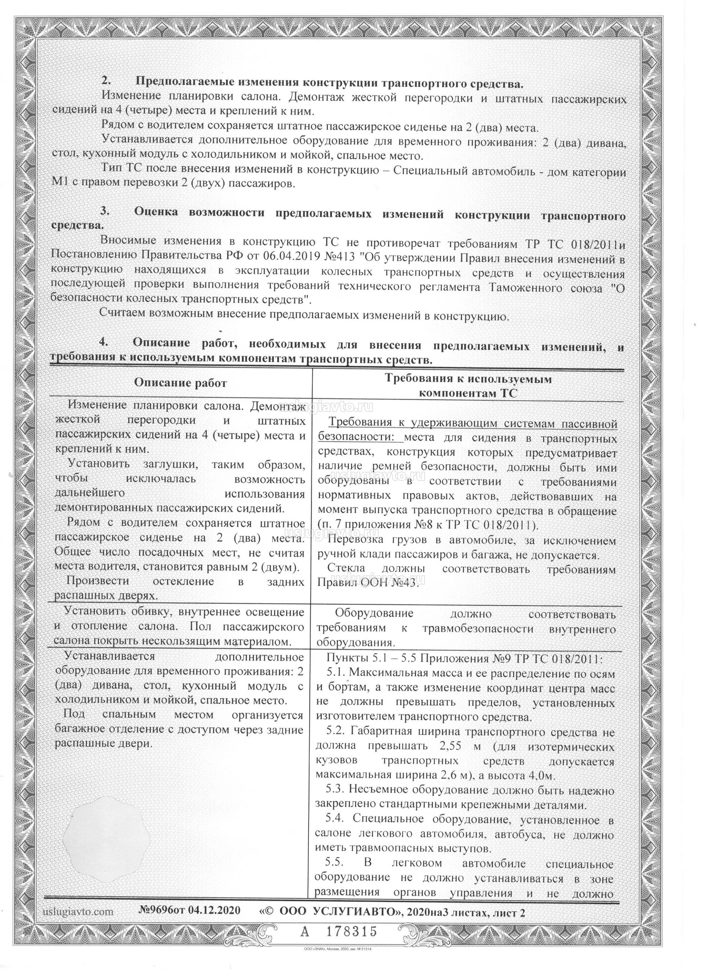

Сообщение AlexH » 21 дек 2020, 12:00
Заключение

По нашему мнению отказ неправомерный.
Зарегистрировано огромное количество автодомов, переоборудованных из фургонов. Ваше ТС не подпадает под определение "Единичное ТС".

Кроме того в Приказе МВД №612 четко определены причины для отказа [u](в вашем отказе нет ссылки на них):[/u]

Кроме того, ваше ТС уже выпущено в обращение и находится в эксплуатации, о чем свидетельствует наличие ПТС!
