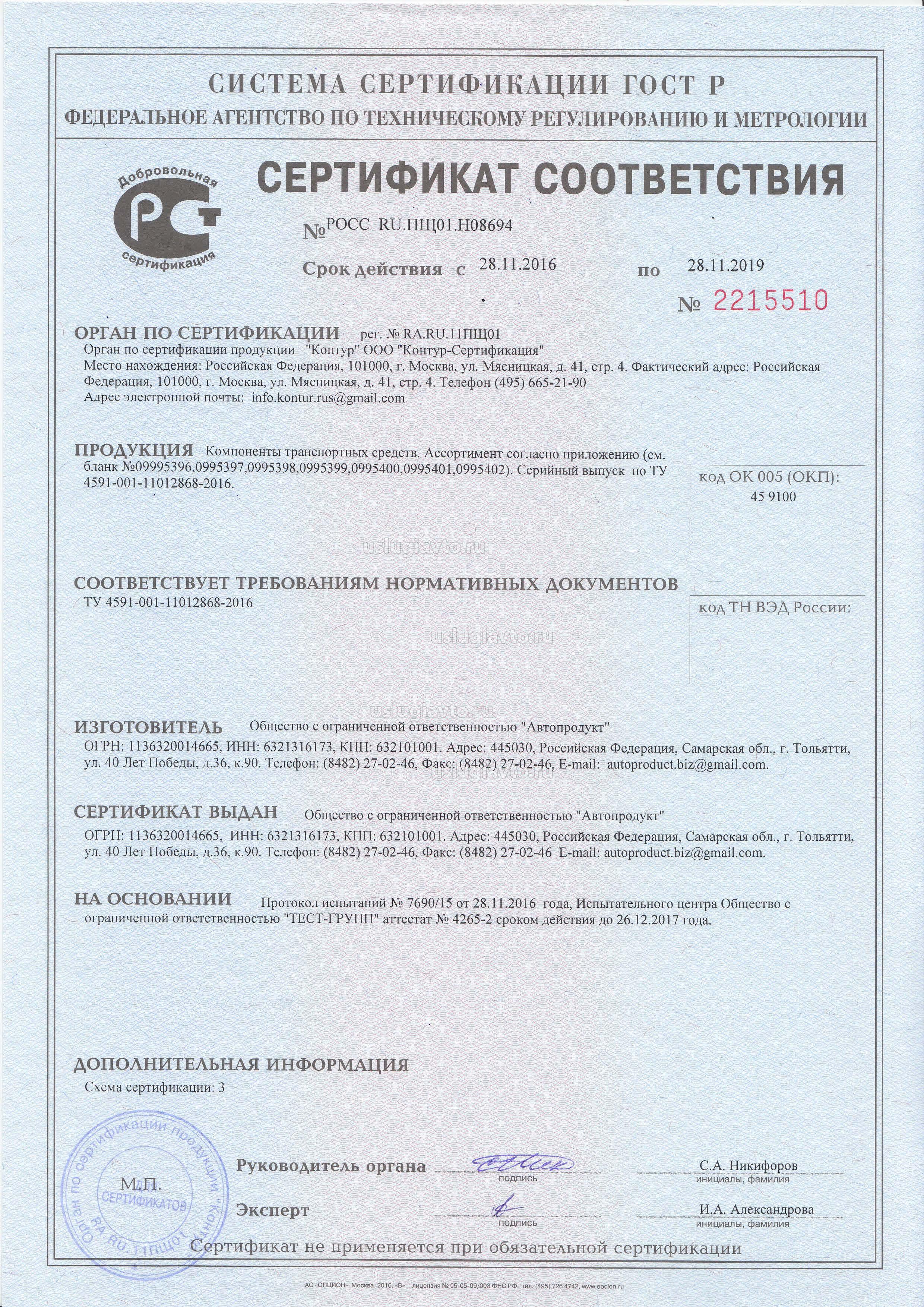

Сообщение Anton92 » 25 дек 2020, 12:39

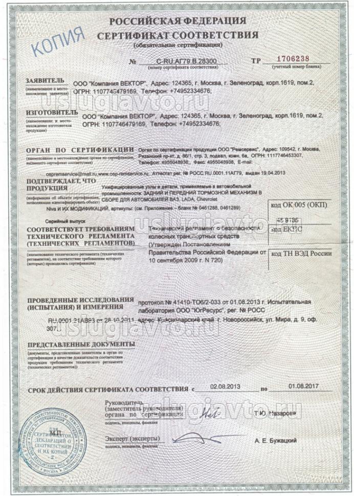

П3. странно, сертификат просрочен, написал производителю на мыло.
П5. опять же, сертификат просрочен(TORNADO), написал производителю на мыло.
П8. установка люка (с куском крыши от иномарки)
Anton92
Зарегистрирован: 21 дек 2020, 07:08
Re: Ваз 2108 изменения в конструкции ТС
Сообщение Пархоменко Юрий » 25 дек 2020, 13:39
Anton92 писал(а):П3. странно, сертификат просрочен, написал производителю на мыло.
Сертификат должен быть действующим на момент выпуска товара в обращение, а именно в момент продажи продукции от завода-изготовителя поставщику, поступления в розничный магазин и т.п. случаи. Если товар куплен собственником и пролежал у него несколько лет до окончания срока действия сертификата и после этого установлен на автомобиль - это не является нарушением! Вы можете купить запасную лампочку в магазине и поставить ее на свой автомобиль и через 5 лет, когда уже срок действия сертификата истек. Задача любого сертификата - этот первичный выпуск в обращение продукции.
