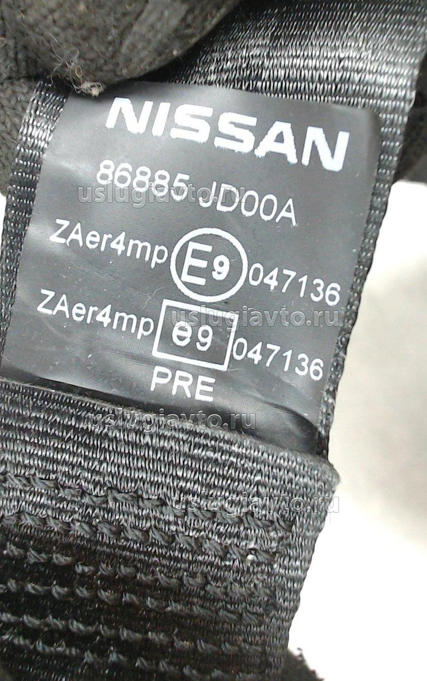

Re: Переоборудование грузового фургона(B, N1) в Легковой(B,
Сообщение VladimirVS » 17 мар 2021, 13:32
Маркировка вшита в ремень безопасности, в основном внизу возле катушки.
Маркировка ремня безопасности_пример

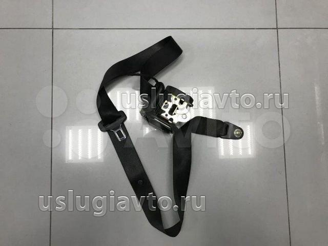

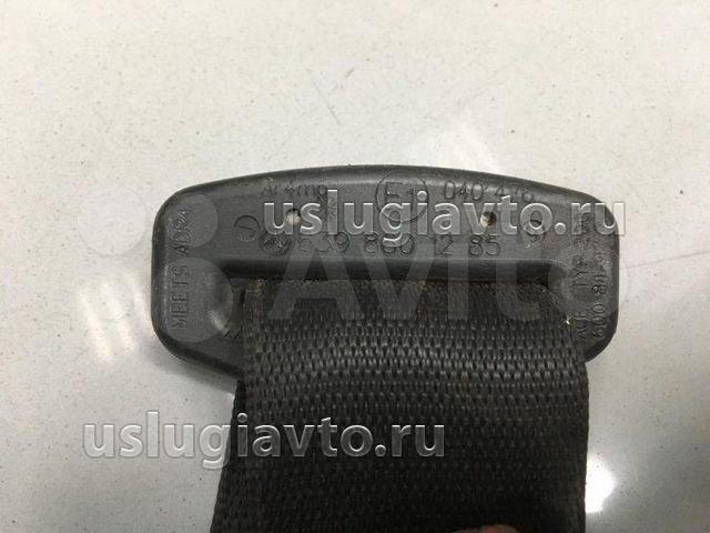

Сообщение Artemnn » 17 мар 2021, 14:10
вот фото ремня из авито, несколько просмотренных, все без маркировки, только наклейка на катушке
Artemnn
Зарегистрирован: 15 мар 2021, 13:41
Сообщение Artemnn » 17 мар 2021, 14:11
вот такое подойдет?
Artemnn
Сообщение VladimirVS » 17 мар 2021, 14:32
Да, такая маркировка пойдет.
