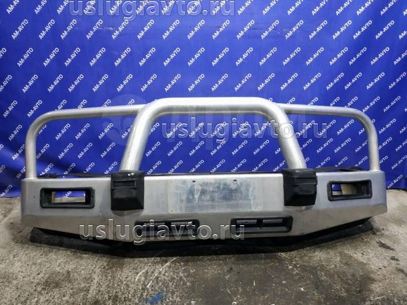

Бампер предполагается б/у типа как на фото, конкретнее надо подбирать из того, что получится найти... Конечно с добавлением резинок, как положено...

вот такого типа бампер, и примерно так должно получиться...
ну это мне показался наиболее культурным из того, что попалось в сети и да, именно алюминиевый - он всетаки попрочнее оригинального и почти такой же по весу, при этом это не "рельса" которая при аварии мнется в последнюю очередь, а значит алюминиевый добавит сантиметров 20 жизни... ну и лебедка за ним должна хорошо прятаться...

Бампер на первом фото не травмоопасный, но в связи с отсутствием на него сертификатов соответствия, оформить будет проблематично.

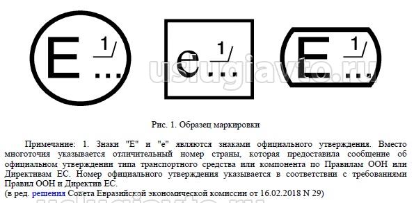

По хорошему, если нет сертификатов, должна быть маркировка знаком официального утверждения "Е" или "е"
Но т.к. данный бампер вряд ли сертифицировался по правилам ООН, то и маркировки на нем не будет.
