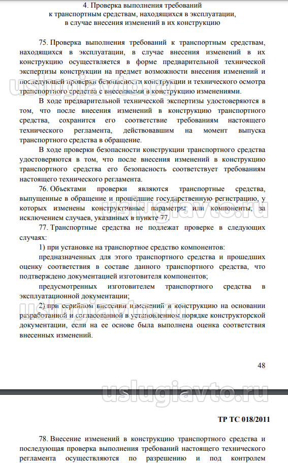

В Вашем случае возраст автомобиля не имеет значения, объективных причин для отказа нет. Оригинальность требуется сохранять для целей исключения такого транспортного средства из под действия ТР ТС 018. Факт внесения изменений в конструкцию автоматически выводит Ваш автомобиль из под описанного исключения, поэтому Вы регистрируете внесение изменений в конструкцию в соответствии с разделом 4 ТР ТС 018/2011 и Постановлением Правительства № 413.
Если кратко, то все это можно узаконить, причин для отказа я пока что не вижу.
