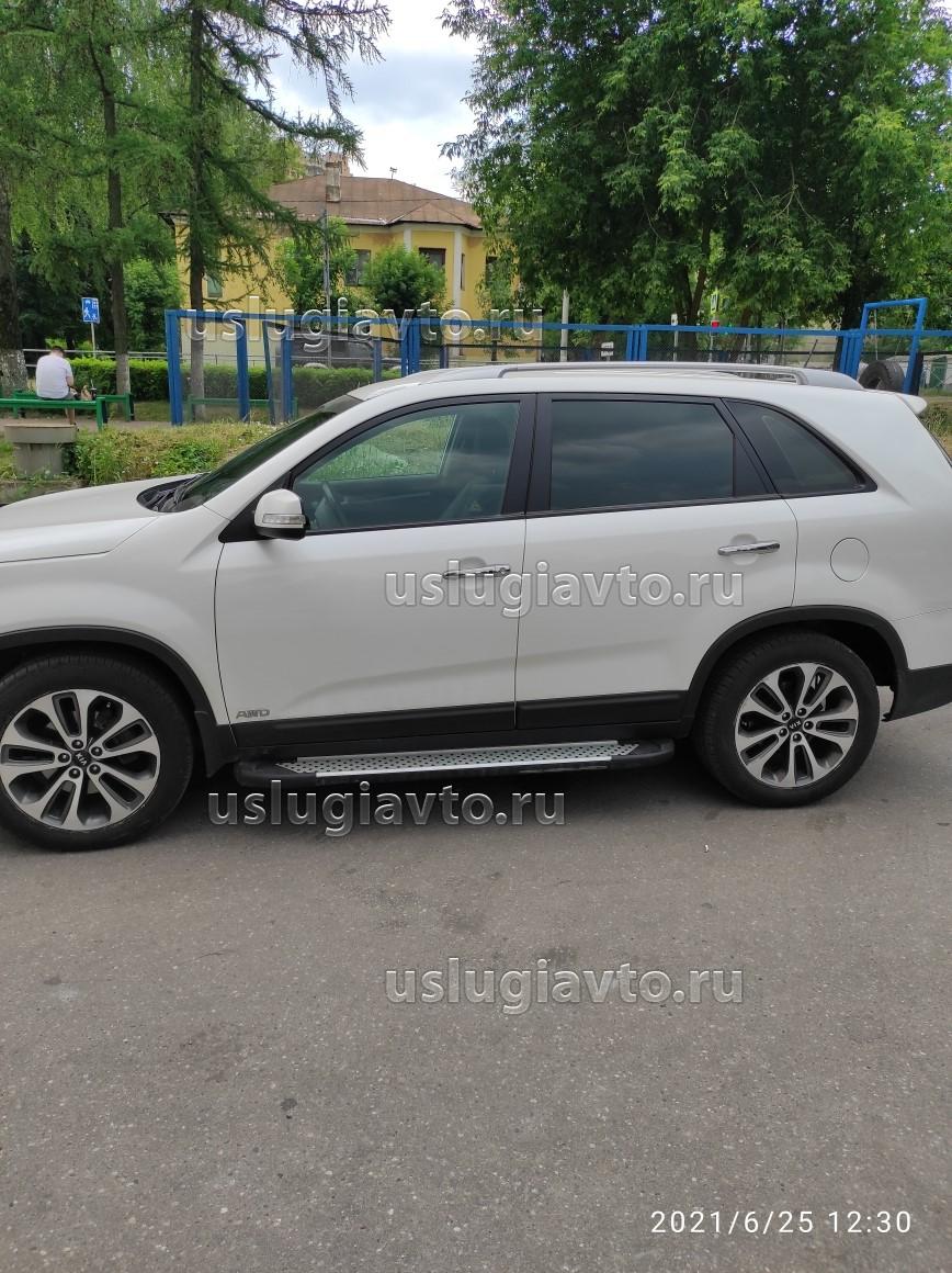

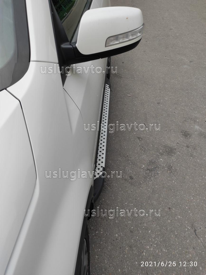

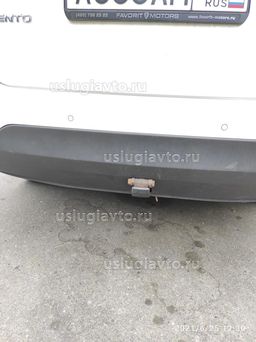

Здравствуйте.
Автомобиль куплен уже с порогами, ТСУ. Из похожих постов понял, что необходимо действовать по схеме viewtopic.php?f=2&t=4802
Подскажите, перед тем как делать фото нужно демонтировать компоненты?
Сколько будут стоить заключение и протокол?
Нужны ли какие еще документы на компоненты из имеющихся?
ТСУ фирмы Brink арт. 564400, в наличии только паспорт и копия сертификата
Пороги RIVAL арт D173AL.2305.2 на пороги документов нет.

Сообщение Алексей Юрзин » 28 июн 2021, 13:15
Демонтировать компоненты не требуется. Стоимость на текущий момент смотрите на сайте. На ТСУ нужен сертификат. Проблема в том, что не на каждый автомобиль можно поставить ТСУ. Для определения возможности установки нужен ПТС
С уважением, Юрзин Алексей
испытатель "УСЛУГИАВТО"

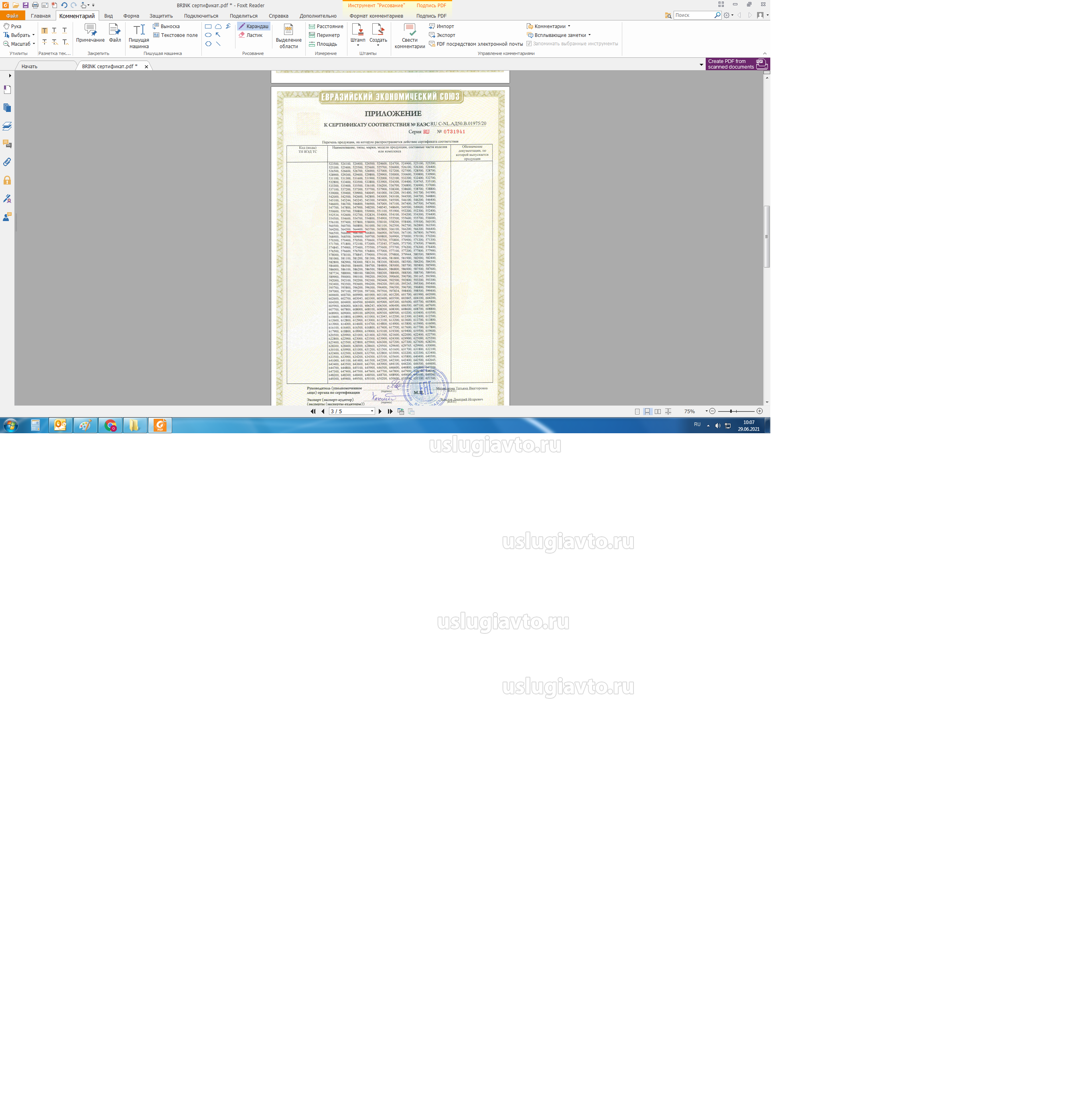

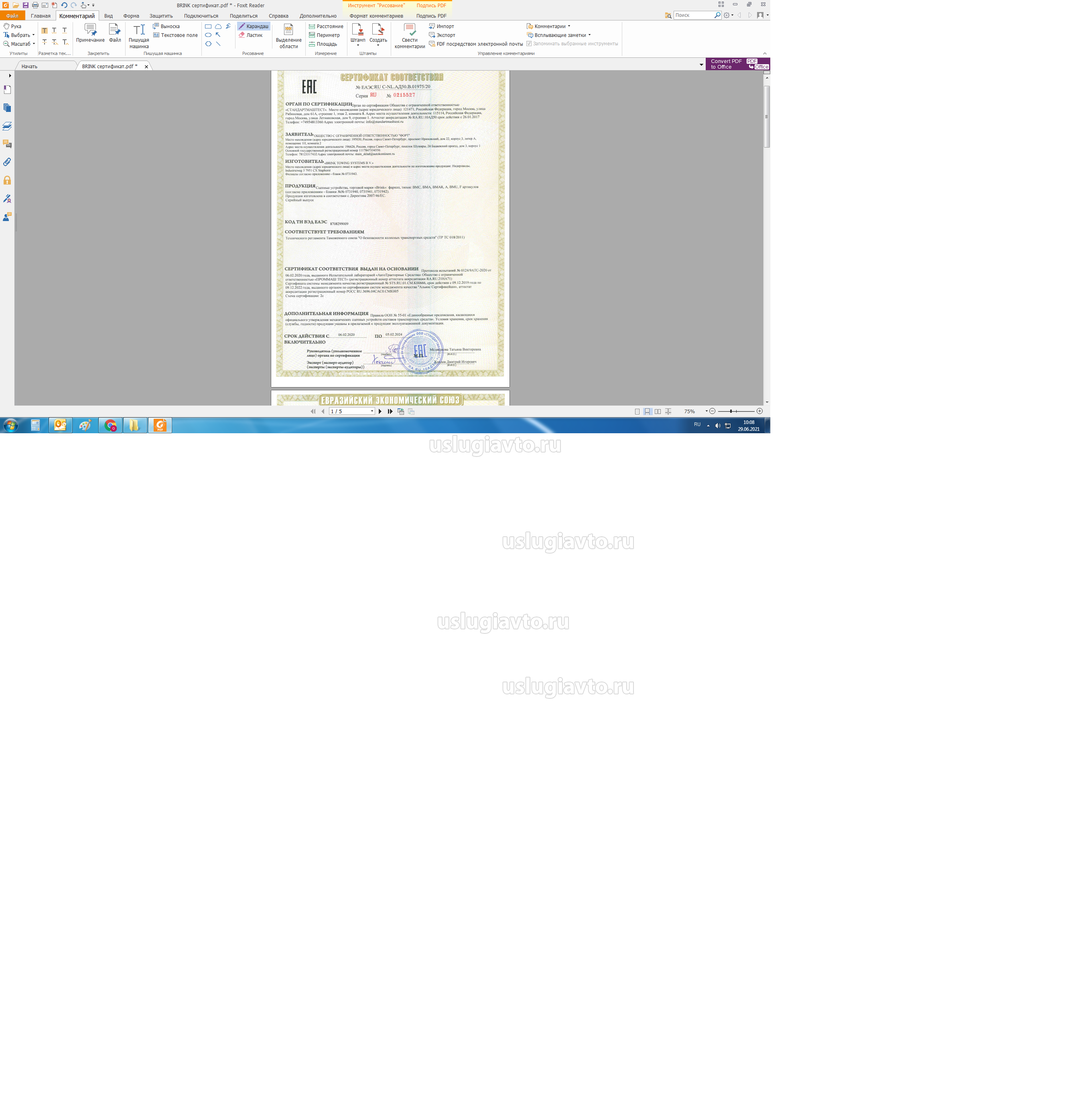

Сообщение Dimon64 » 29 июн 2021, 10:11
Судя по оттс буксировка вроде разрешается
ОТТС Е-RU.AЯ04.В.00056.Р2 от 24.09.2013
