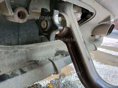

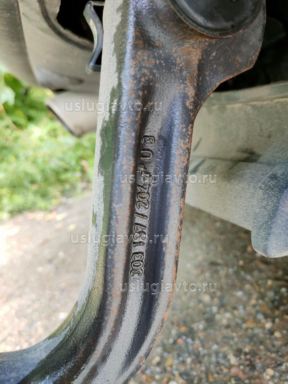

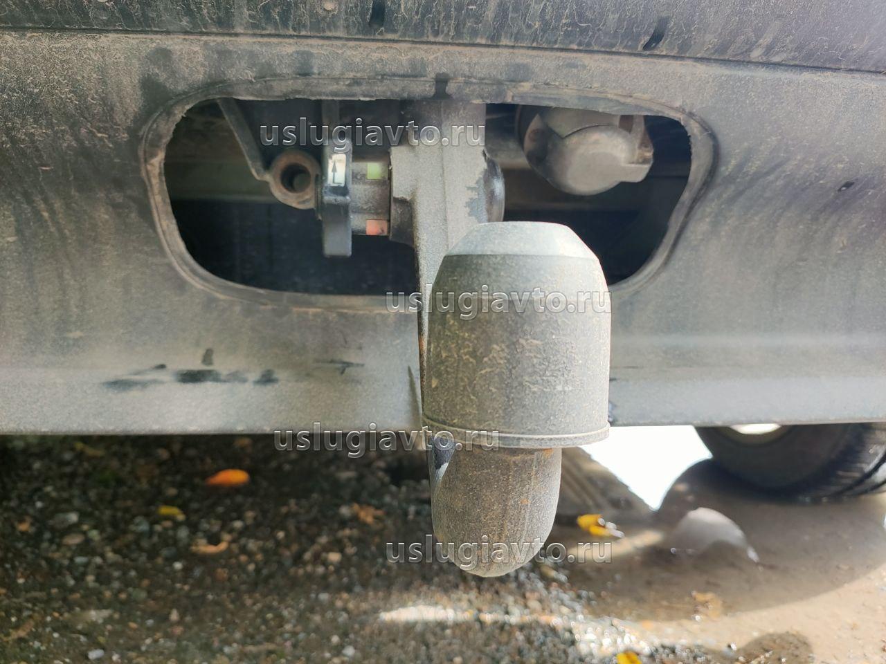

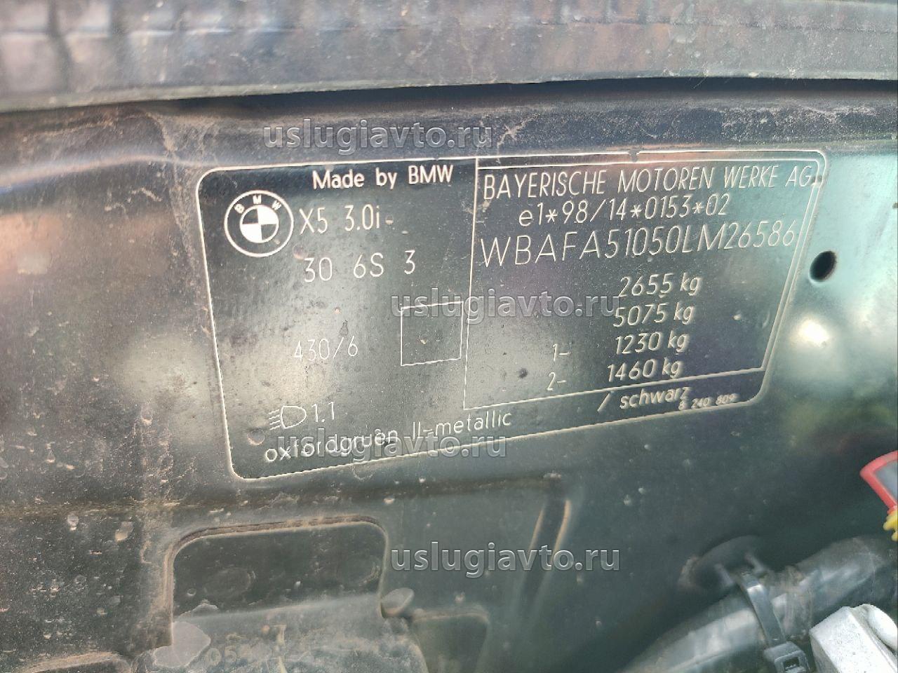

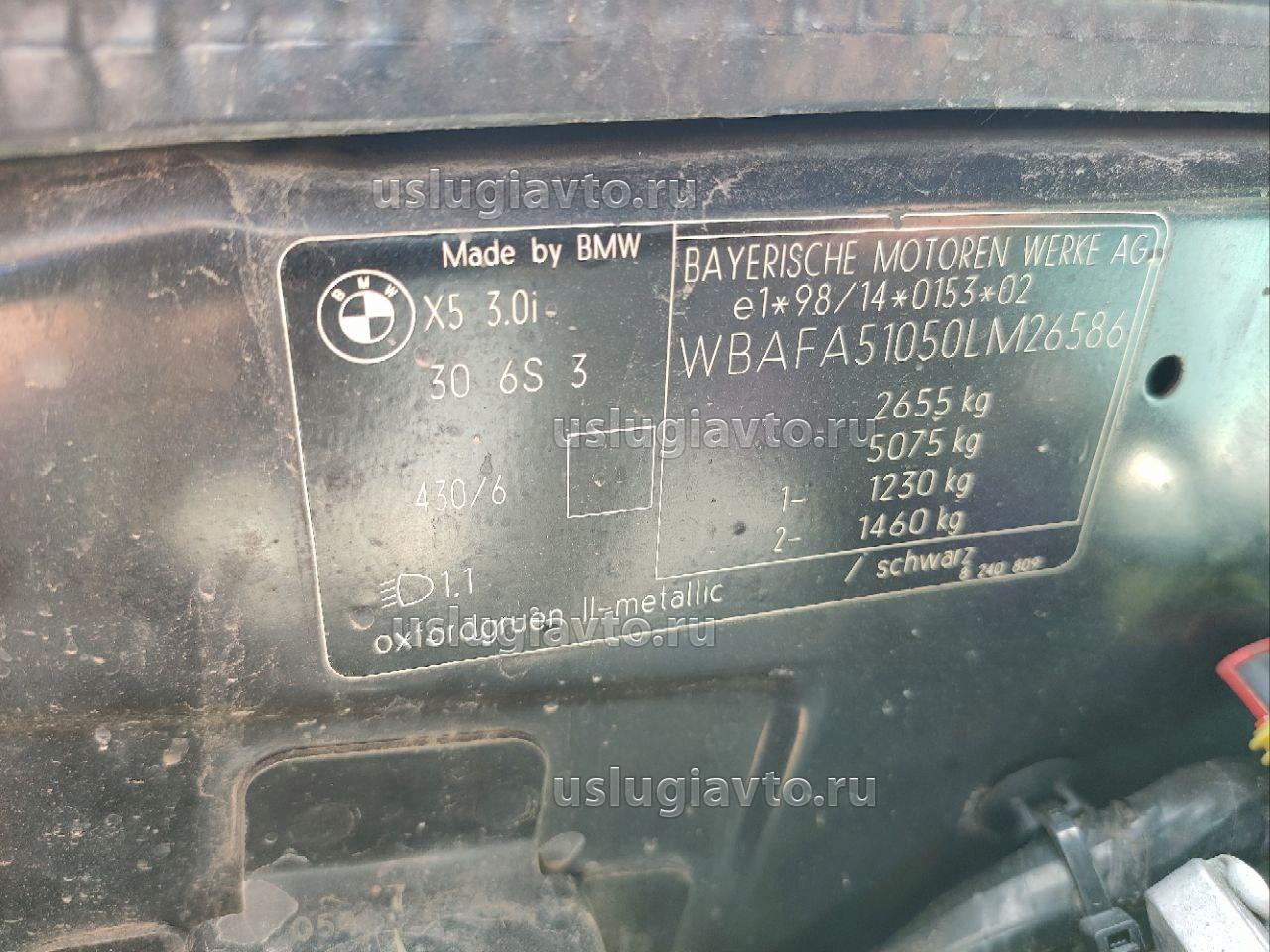

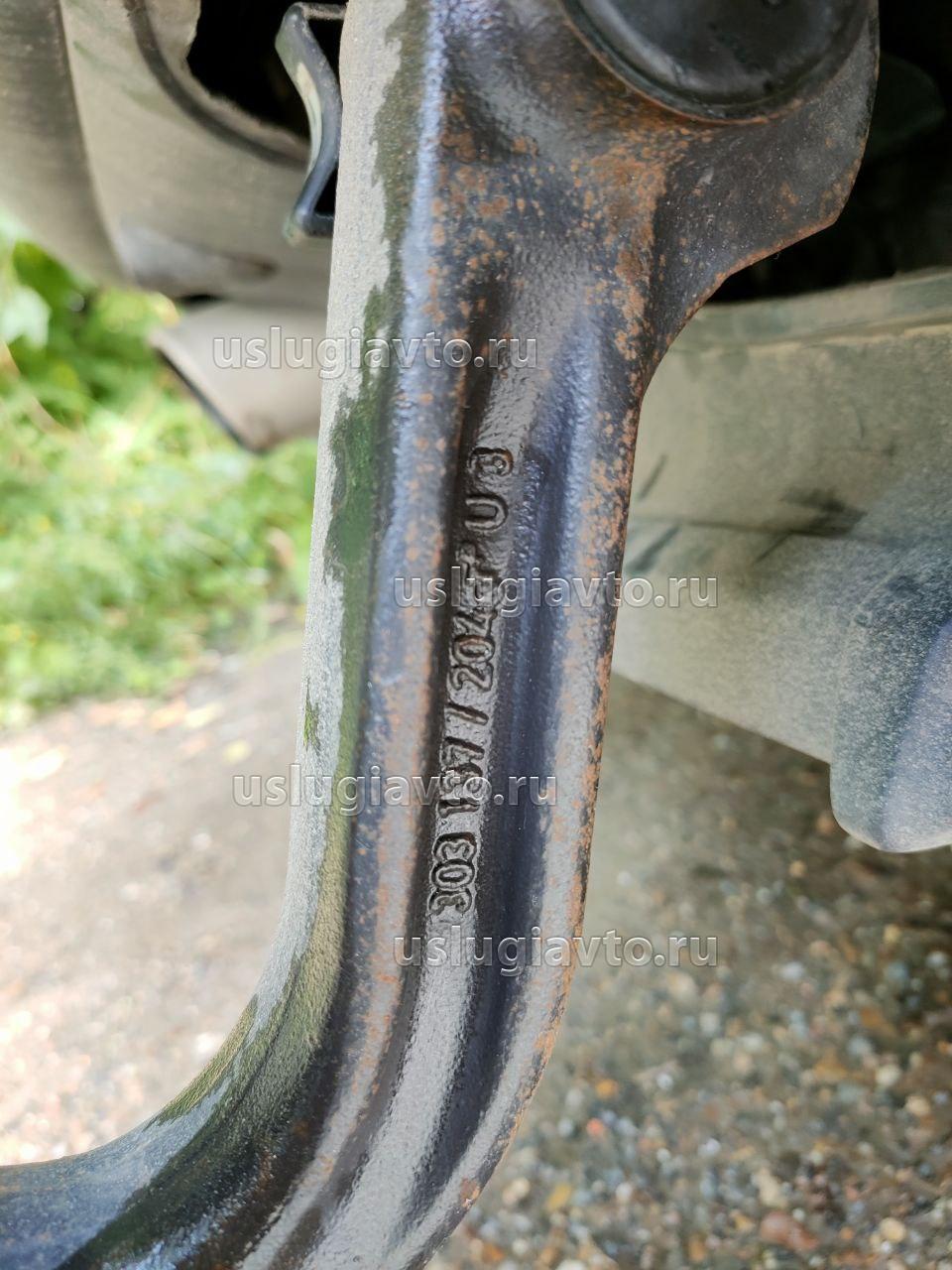

1. Про ТСУ - документов на него нет, судя по VIN на заводе не устанавливался, значит установил кто-то из предыдущих владельцев. Сам фаркоп заводской, из оригинального каталога BMW. На нём отлиты номера - BMW 6761678 и 303 137 7 204. Также он является и креплением задней буксировочной проушины. Проводка не резалась, всё воткнуто в родные разъемы. На табличке под капотом указан в том числе и вес с прицепом. Нужно ли мне регистрировать этот ТСУ? Если нужно, то какая процедура и её стоимость?

Номер на ТСУ
Резьба для буксировочной проушины
Общий вид ТСУ
Табличка с указанием веса автомобиля

1. Действительно, на крюке ТСУ нанесен каталожный номер. Но подтвердить то, что автомобиль выпущен в обращение с ТСУ может только завод-изготовитель. Если ТСУ установил предыдущий владелец, то ТСУ также необходимо узаконить.
2. Двигатель, установленный на Вашем автомобиле предположительно соответствует третьему экологическому классу. Но, к сожалению, учитывая год выпуска автомобиля, подтвердить это мы не сможем ввиду отсутствия доказательной базы.
