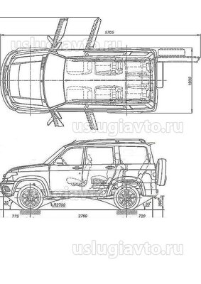

1) Возможно ли переоборудовать в 7 мест согласно приложенной схеме? в качестве 2го и 3го ряда планируется установка сидений от уаз патриот 2007-2014(он же рекстон) , точнее во второй ряд устанавливаются передние сиденья(уаз-рекстон) вместе с салазками, на третий ряд устанавливается диван второго ряда(уаз-рекстон).
уаз патриот 3 ряда 7 мест

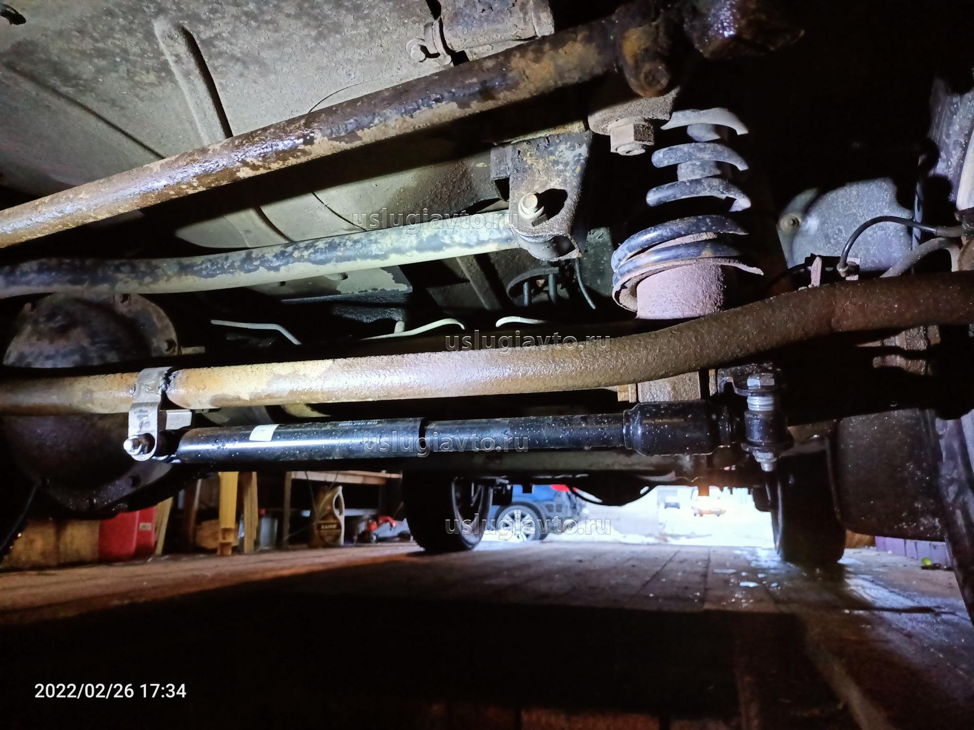

3) Возможно ли и нужно ли узаканивать демпфер рулевого управления? кронштейны установлены штатные от уаз патриот 2019, сам же демпфер установлен новый от мерседес w124.
3-я страница ОТТС про фаркоп
демпфер мерседес на уаз патриот

1. Технически запретов нет. Необходимо лишь выполнить требования, касающиеся креплений сидений и установки ремней безопасности. Действующим нормативным документам (ТР ТС 018/2011, ПП РФ № 413) противоречить не будет. Но следует отметить, что в ГИБДД может быть иная позиция на этот счет.

3. Установка амортизатора рулевого привода является внесением изменений в конструкцию. Соответственно, оформление требуется.
