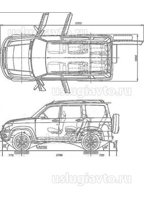

Добрый день всем. Вопрос касается переоборудования уаз патриот 2015 года с ОТТС TC RU E-RU.MT02.00129 :
1) Возможно ли переоборудовать в 7 мест согласно приложенной схеме? в качестве 2го и 3го ряда планируется установка сидений от уаз патриот 2007-2014(он же рекстон) , точнее во второй ряд устанавливаются передние сиденья(уаз-рекстон) вместе с салазками, на третий ряд устанавливается диван второго ряда(уаз-рекстон).
уаз патриот 3 ряда 7 мест

1. Технически запретов нет. Необходимо лишь выполнить требования, касающиеся креплений сидений и установки ремней безопасности. Действующим нормативным документам (ТР ТС 018/2011, ПП РФ № 413) противоречить не будет. Но следует отметить, что в ГИБДД может быть иная позиция на этот счет.
