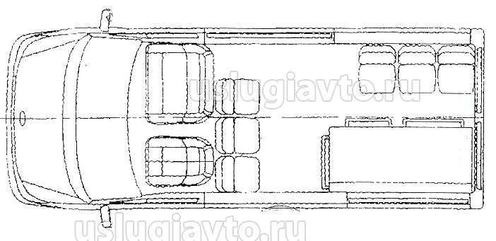

Сообщение peredelkin » 15 дек 2015, 17:22

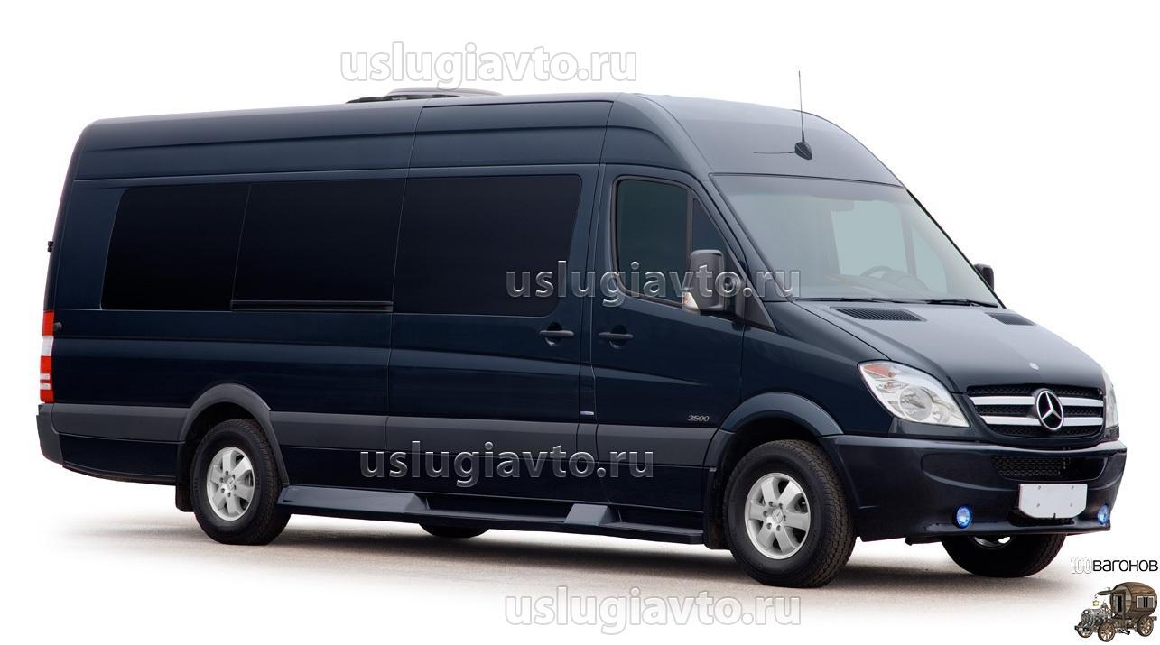

Изменения в конструкцию транспортного средства: Переоборудуется в автомобиль для ритуальных услуг.

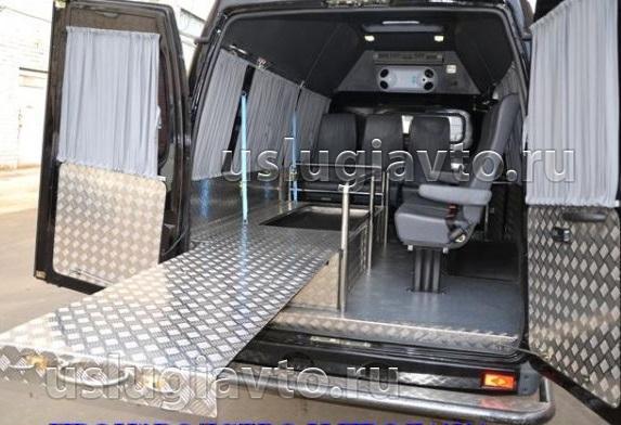

Перечень работ, произведенных при внесении изменений в конструкцию(пример грузовой цельнометаллический фургон) Демонтирована перегородка, отделяющая грузовой отсек от кабины водителя и внутренняя обивка грузового отсека. Произведено круговое остекление оконных проёмов (два стекла с форточкой), с использованием безопасных стекол по требованиям Правил ЕЭК ООН №43. Производен монтаж и установка усилителей настила пола (аналогичных или превосходящих по прочности штатные - заводского изготовления), с крепежными элементами для пассажирских сидений и выдвижного подиума. Усилители настила пола приварены к кузову ТС электродуговой сваркой. Толщина усилителей настила пола 2 мм, каркас под сидения и выдвижной подиум крепятся к усилителям пола болтами М8, пассажирские сидения крепятся к каркасу болтами М8, ремни безопасности закрепляются болтами М12. Производен монтаж и установка электропроводки для дополнительных элементов пассажирского салона. В пассажирском салоне установлен настил пола: фанера и напольное (антискользящее, влагостойкое) покрытие. Производен монтаж и установка: аварийного вентиляционного люка, приточно – вытяжной вентиляции, дополнительной подножки у правой сдвижной двери (235 мм), внутренней обивки и плафонов освещения пассажирского салона, преобразователя напряжения на 220 В, бактерицидной лампы, дополнительного жидкостного отопителя салона, независимого воздушного отопителя, 6 (шести) сертифицированных сидений в пассажирском салоне, кондиционера, выдвижного подиума по левому борту, поручней при входе в салон. Подиум оборудуется удерживающими элементами для фиксации гроба, доступ к нему осуществляется через дверцу, расположенную в задней стенке. На штатные места устанавливается перегородка с форточкой. Пассажирские сидения оборудованы сертифицированными ремнями безопасности в соответствии с требованиями Правил ЕЭК ООН №14 и 16. Для входа пассажиров используется сдвижная правая дверь. Общее число пассажирских мест, не считая места водителя, становится равным 8 (восьми).
В соответствии с пунктом 81 раздела V Технического регламента Таможенного союза «О безопасности колесных транспортных средств» (ТР ТС 018/2011) подтверждение соответствия не проводится в отношении компонентов, бывших в употреблении.
В остальном конструкция изменениям не подвергается.
Порядок внесения изменений: работы по внесению указанных изменений в конструкцию необходимо выполнять в соответствии с принятыми в автомобилестроении нормами на производственной базе сертифицированного предприятия, располагающего необходимой документацией и оборудованием (код ОКУН: 017613), с заполнением «Заявления-декларации об объеме и качестве выполненных работ».
Выводы.
Вывод: в результате предварительной технической экспертизы установлено, что после внесения изменений в конструкцию характеристики транспортного средства не ухудшатся по отношению к требованиям, действовавшим на момент выпуска его в обращение.
Переоборудуемый автомобиль, будет отвечать требованиям безопасности конструкции, при положительных результатах протокола технической экспертизы конструкции транспортного средства после внесения изменений и его эксплуатация по дорогам общего пользования в качестве специального автотранспортного средства для оказания ритуальных услуг, где предусмотрена перевозка исключительно сидящих пассажиров (количество мест для сидения – 8, не считая водителя) и по левому борту установлен подиум, категории ТС М1С "В", с уточнением массы без нагрузки и последующим внесением изменений в п.15 ПТС, считаем допустимой при положительных результатах проверки технического состояния на соответствие требованиям ТР ТС 018/2011.

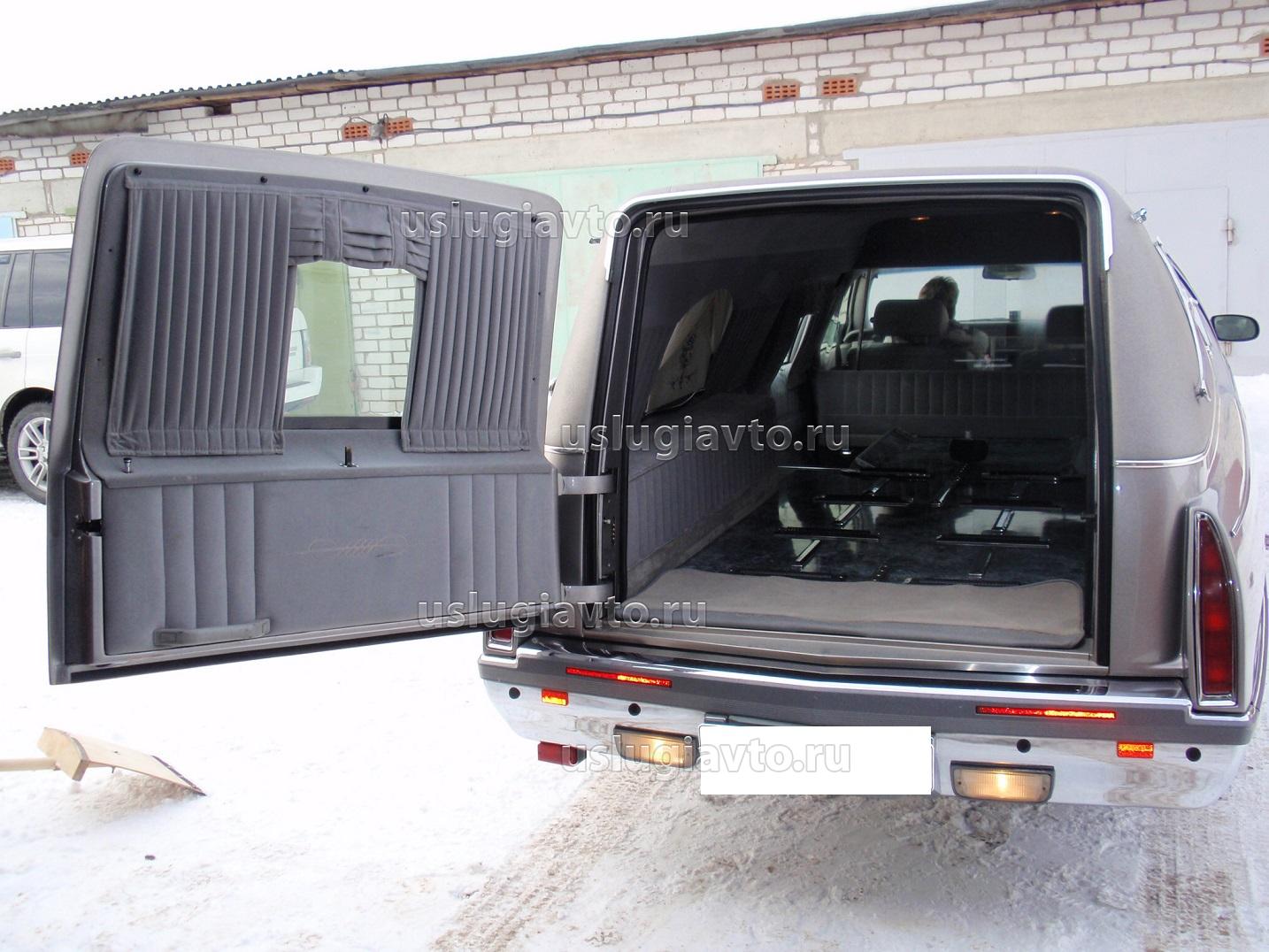

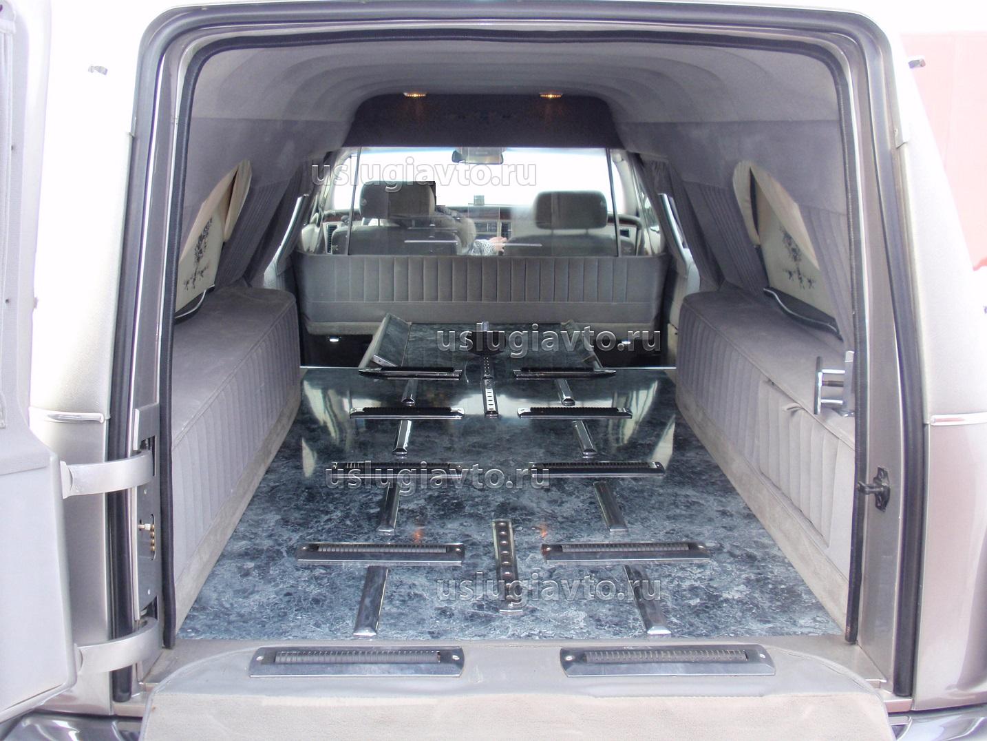

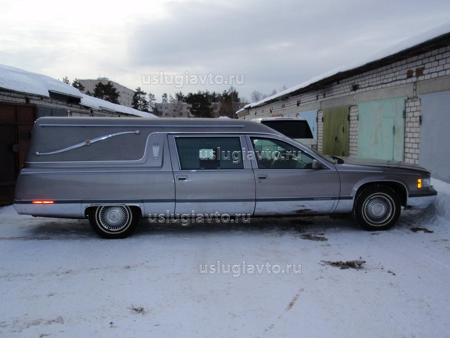

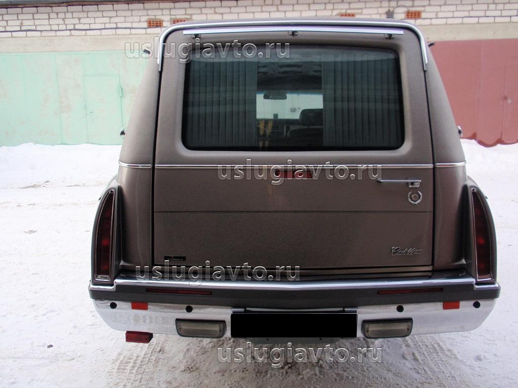

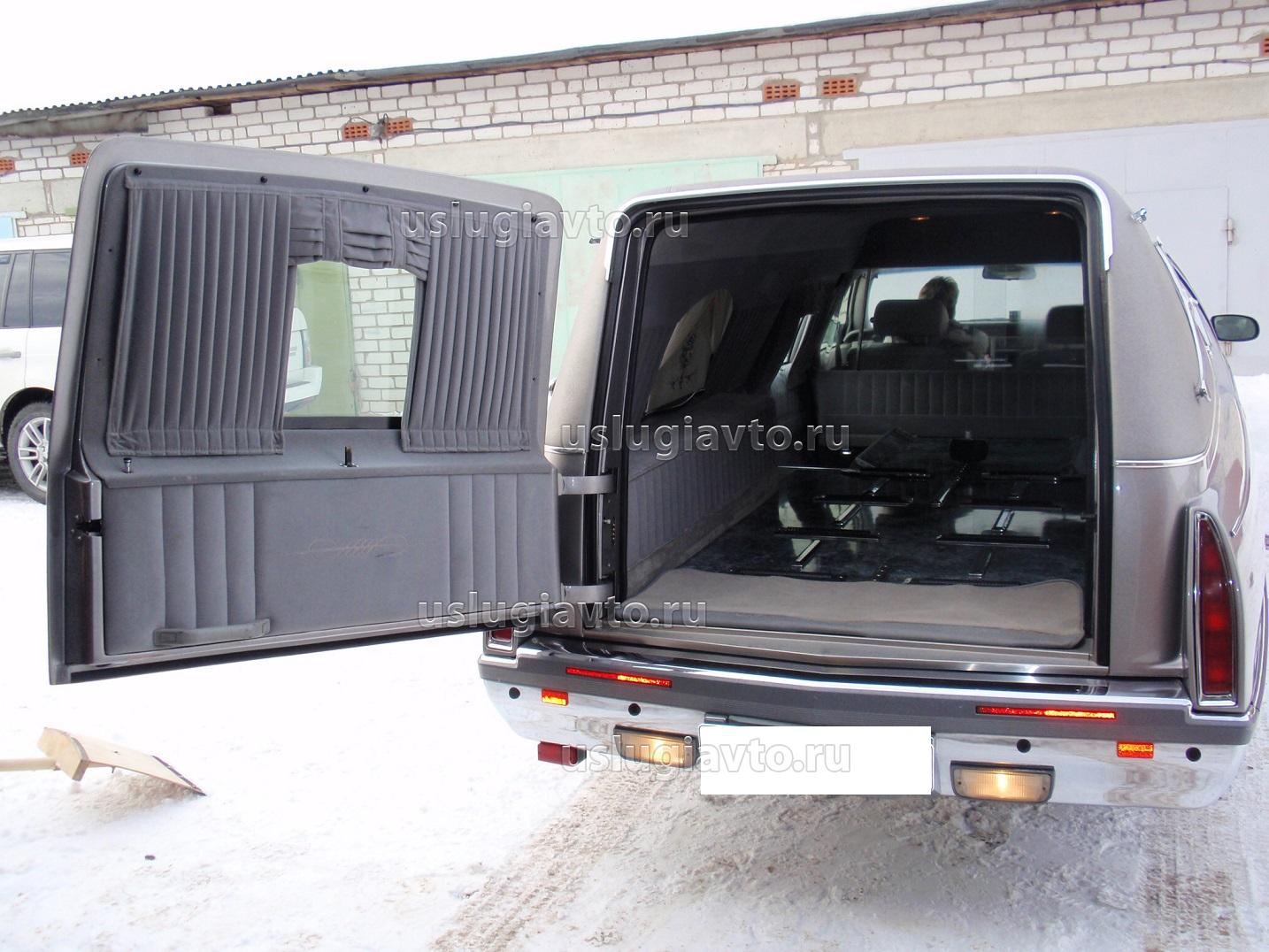

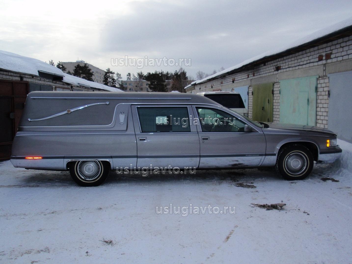

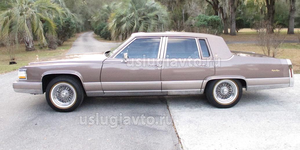

ПРИМЕР переоборудования в катафалк американского авто путем удлинения кузова и повышения разрешенной максимальной массы.
Произведено удлинение кузова. В задней части автомобиля оборудуется грузовой отсек с установкой подиума, с фиксирующими устройствами для перевозки гроба с освещением и декоративным оформлением. Грузовой отсек оборудуется задней распашной дверью с окном и удлиненными боковыми распашными дверьми с окнами шириной 1010 мм.
Устанавливается дополнительное звено карданной передачи с дополнительными промежуточными опорами.
Удлиняются тормозные шланги, электропроводка и трос привода стояночного тормоза. Аналогично производится удлинение системы выпуска отработавших газов.

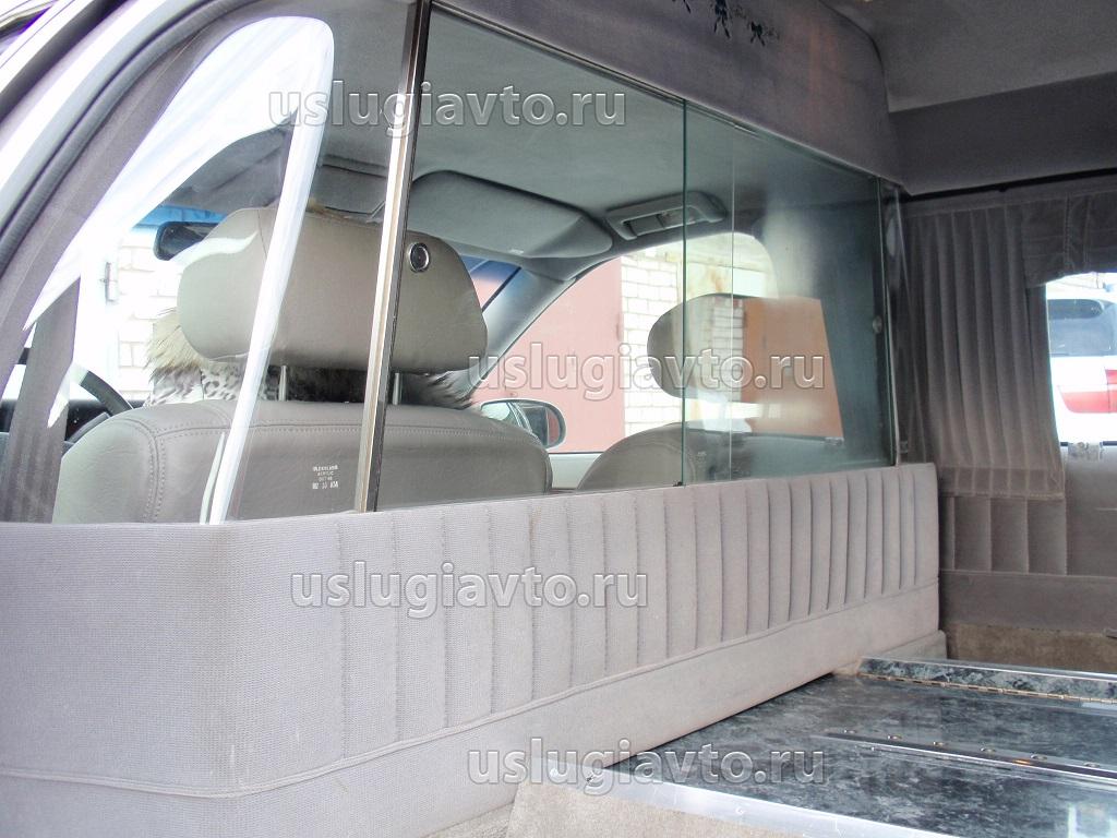

За водительским сидением устанавливается перегородка, отделяющая багажный отсек. Остекление оконных проёмов производится с использованием безопасных стекол согласно требованиям Правил ЕЭК ООН №43.
По центру грузового отсека монтируется подиум для установки гроба с роликами. Подиум оборудуется удерживающими элементами для фиксации гроба, доступ к нему осуществляется через дверцу, расположенную в задней стенке.
В багажном отсеке монтируется отсек для инструмента, ниша для запасного колеса, место для знака аварийной остановки, огнетушителя, противооткатных приспособлений, подставок под гроб.
Багажный отсек утепляется, монтируется освещение и обшивка.
Также на автомобиле монтируются боковые габаритные фонари в соответствии с требованиями п.1.3 Приложения №4 Технического регламента Таможенного союза «О безопасности колесных транспортных средств» (ТР ТС 018/2011).

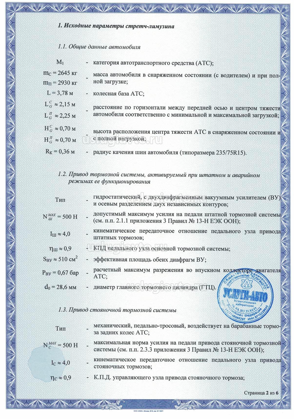

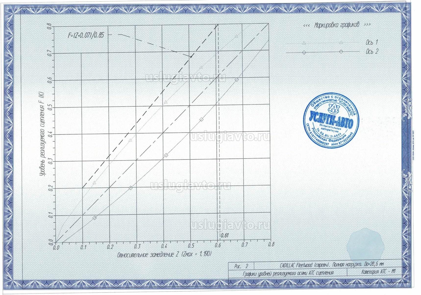

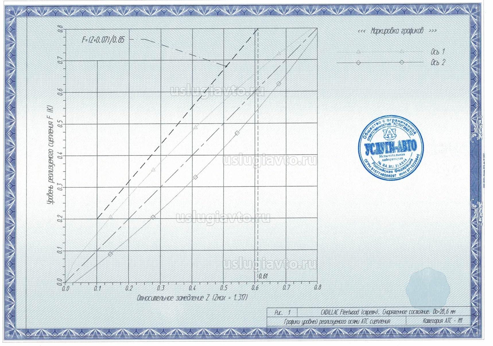

Увеличивается разрешенная максимальная масса до 2928 кг согласно расчета: «Проверка соответствия характеристик тормозной системы специализированной ритуальной машины (на удлиненной платформе автомобиля «Cadillac Fleetwood») нормативам приложений 3 и 5 Правил № 13-Н ЕЭК ООН по эффективности торможения, устойчивости и управляемости затормаживаемого транспортного средства» (приложение на 9 листах).
Выводы расчета.
При функционировании в штатном и аварийном режимах тормозная система рассматриваемого автомобиля полностью соответствует предписаниям приложений 3 и 5 Правил № 13-Н ЕЭК ООН по эффективности торможения, устойчивости и управляемости затормаживаемого АТС.
Параметры стояночной тормозной системы рассматриваемого автомобиля вполне адекватно согласуются с нормативными требованиями.

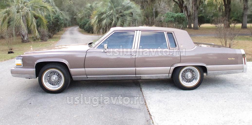

БЫЛО
СТАЛО

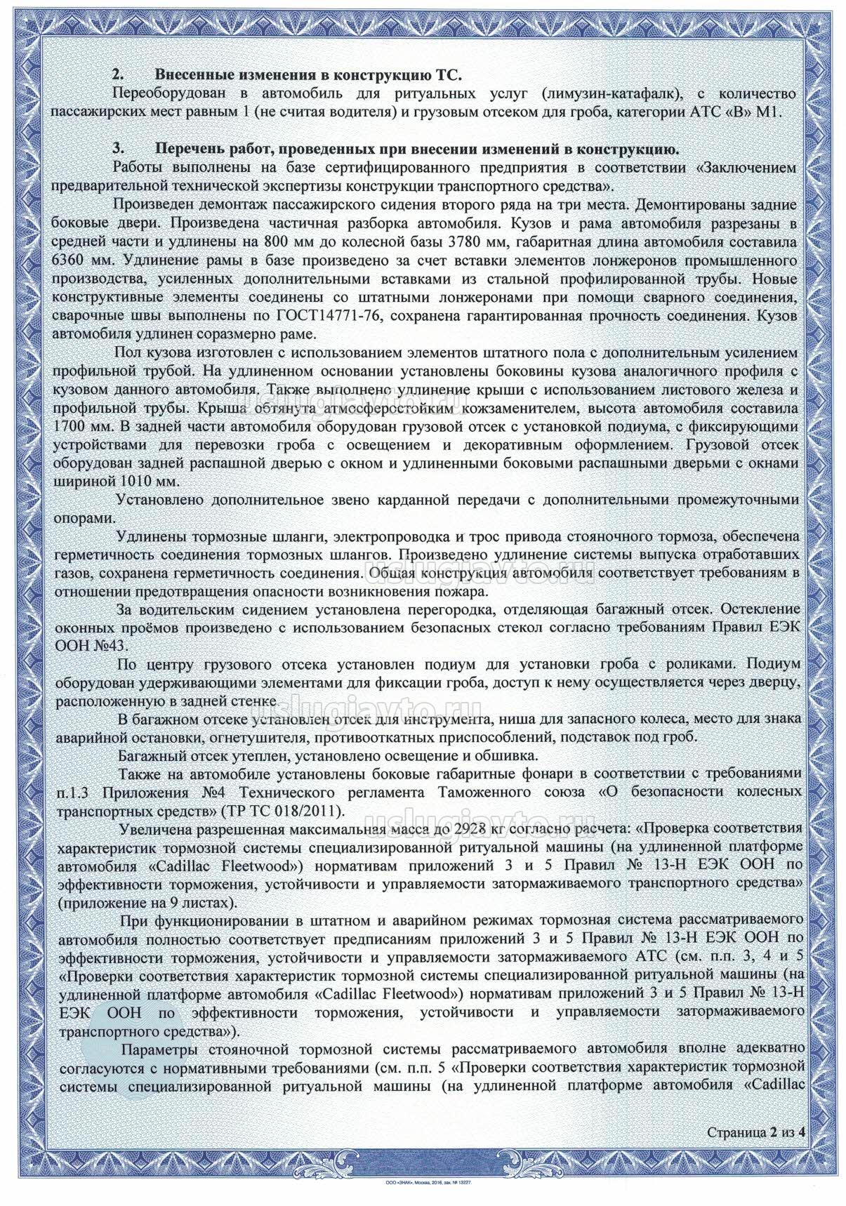

Заключение предварительной технической экспертизы конструкции транспортного средства

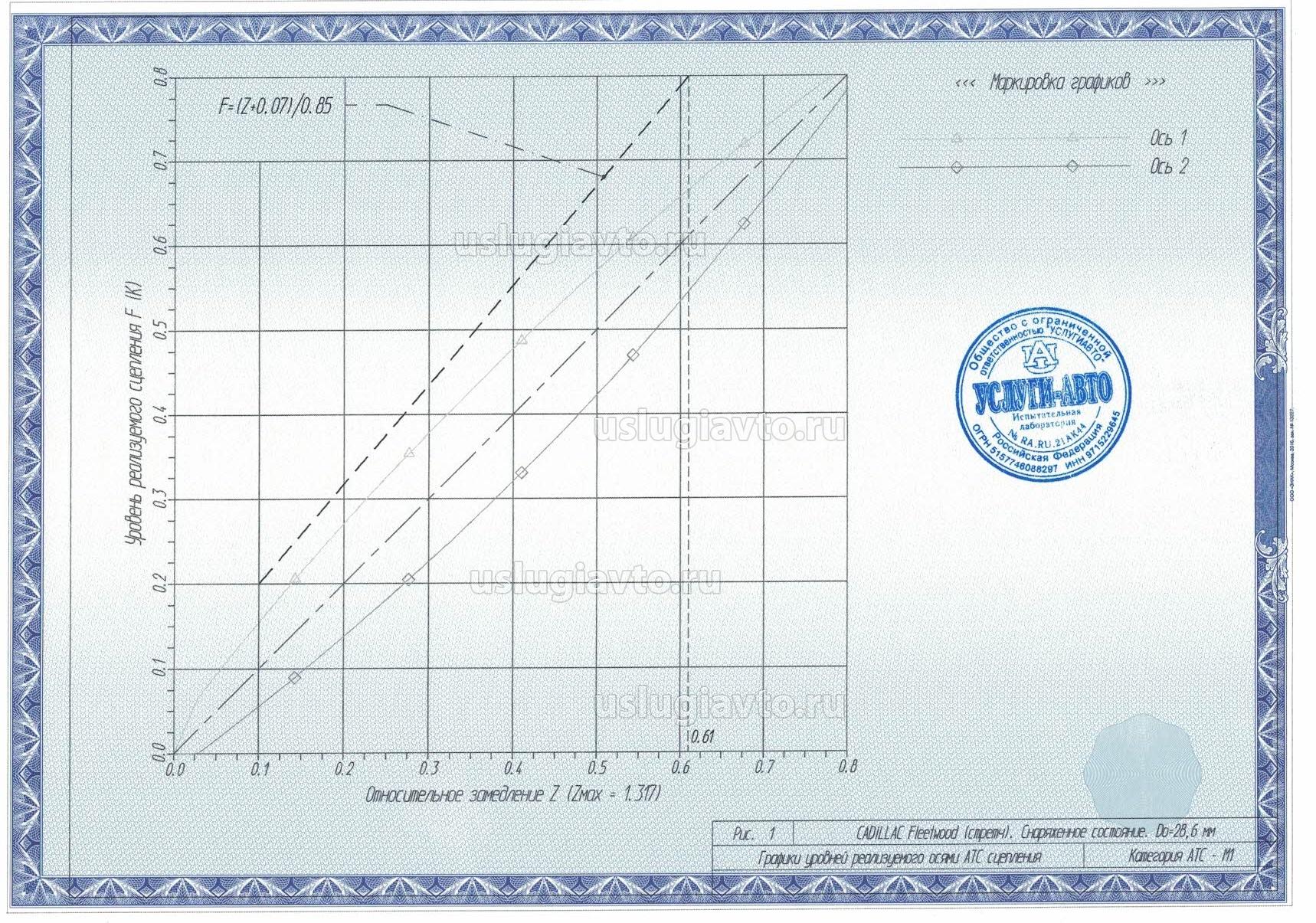

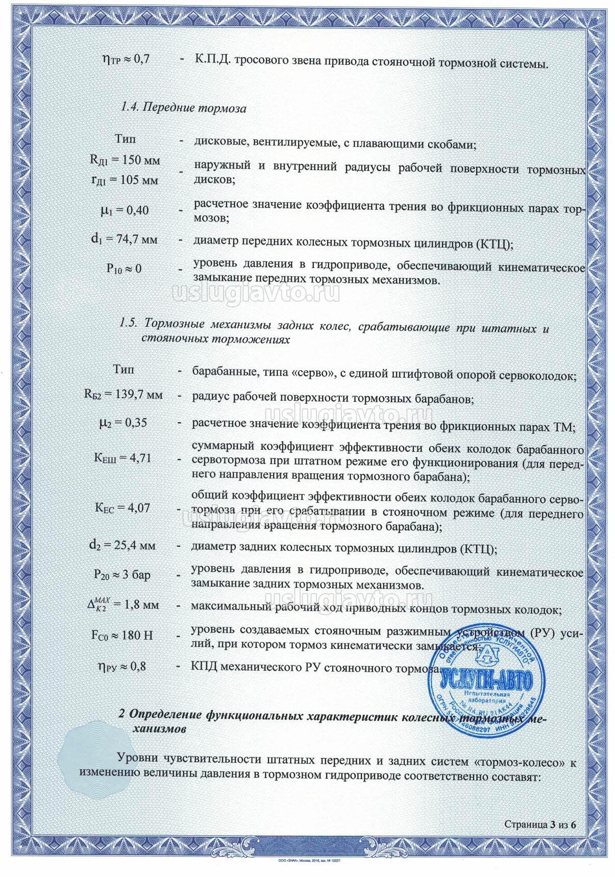

Для увеличения полной массы был произведен расчет эффективности тормозной системы.
расчет эффективности тормозной системы._Страница_1
расчет эффективности тормозной системы._Страница_2
расчет эффективности тормозной системы._Страница_3
расчет эффективности тормозной системы._Страница_4
расчет эффективности тормозной системы._Страница_5
расчет эффективности тормозной системы._Страница_6

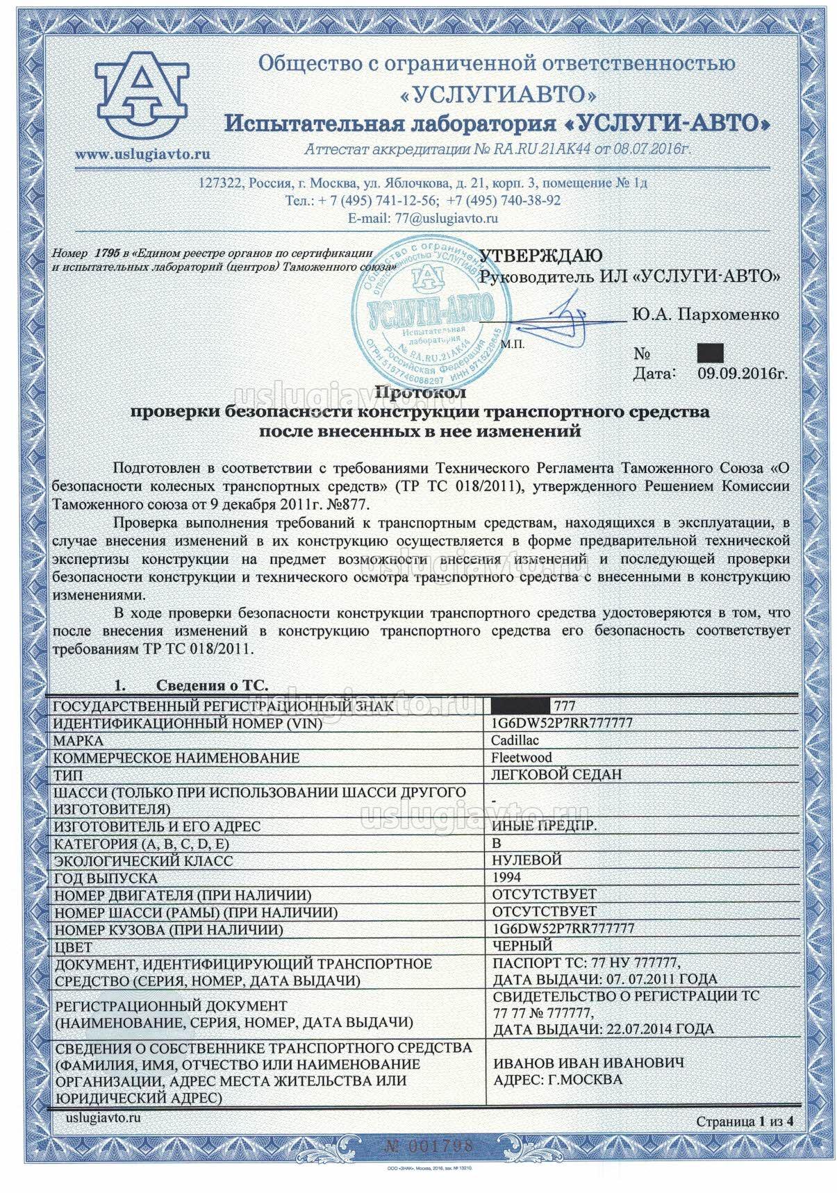

Протокол проверки безопасности конструкции транспортного средства после внесенных в нее изменений
протокол Cadillac Fleetwood - лимузин ритуальный_Страница_1
протокол Cadillac Fleetwood - лимузин ритуальный_Страница_2
протокол Cadillac Fleetwood - лимузин ритуальный_Страница_3
протокол Cadillac Fleetwood - лимузин ритуальный_Страница_4
